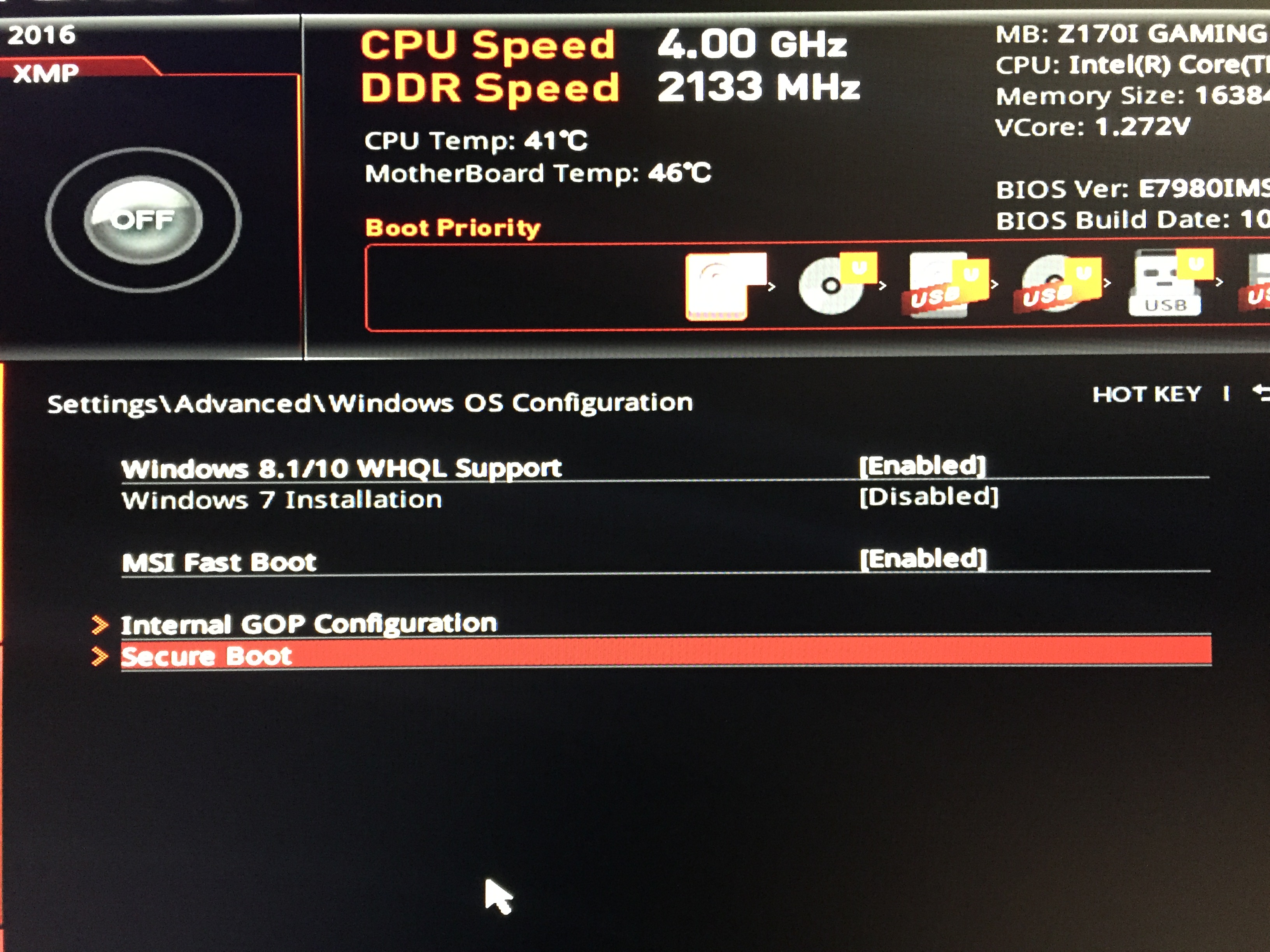

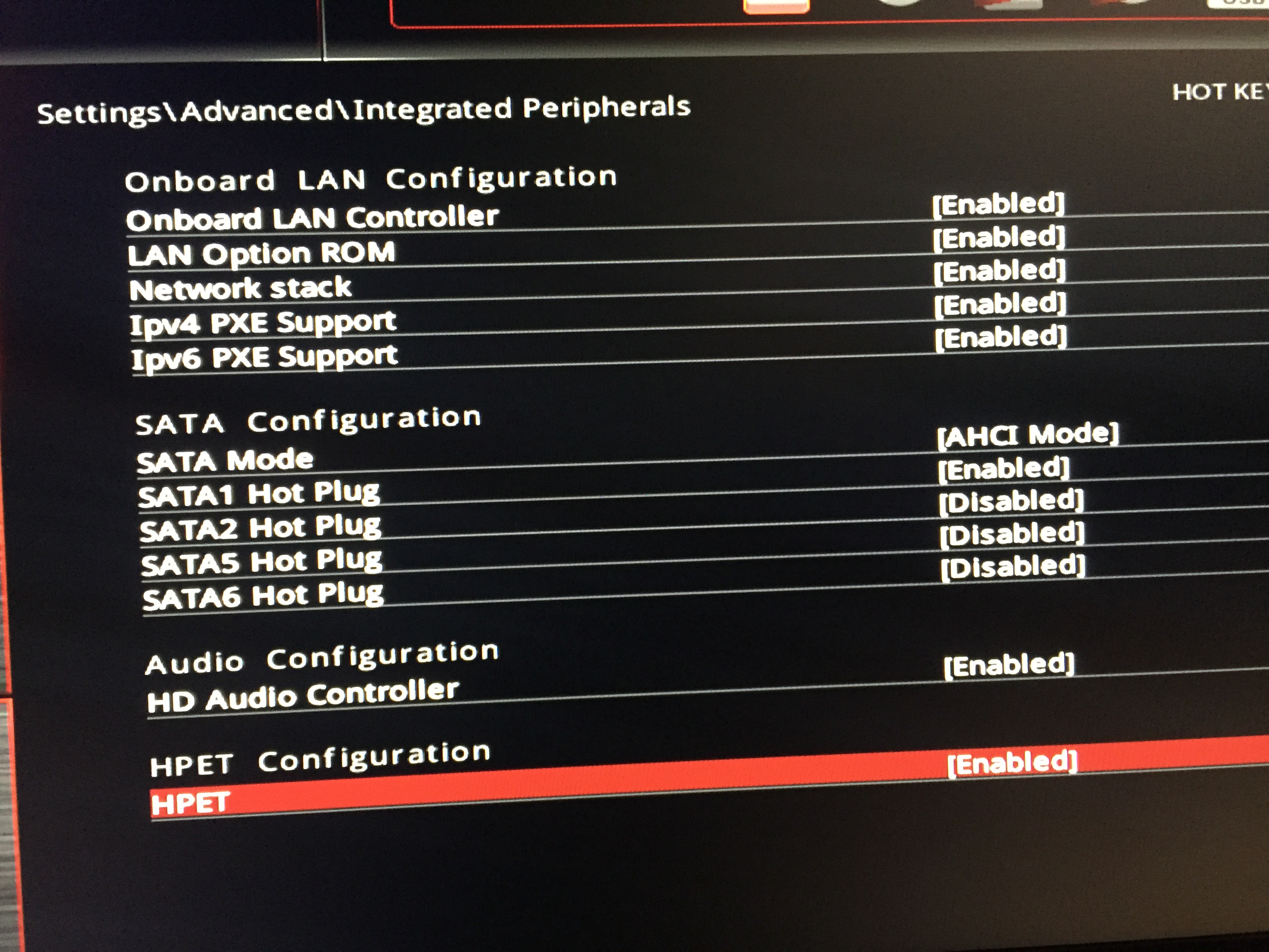

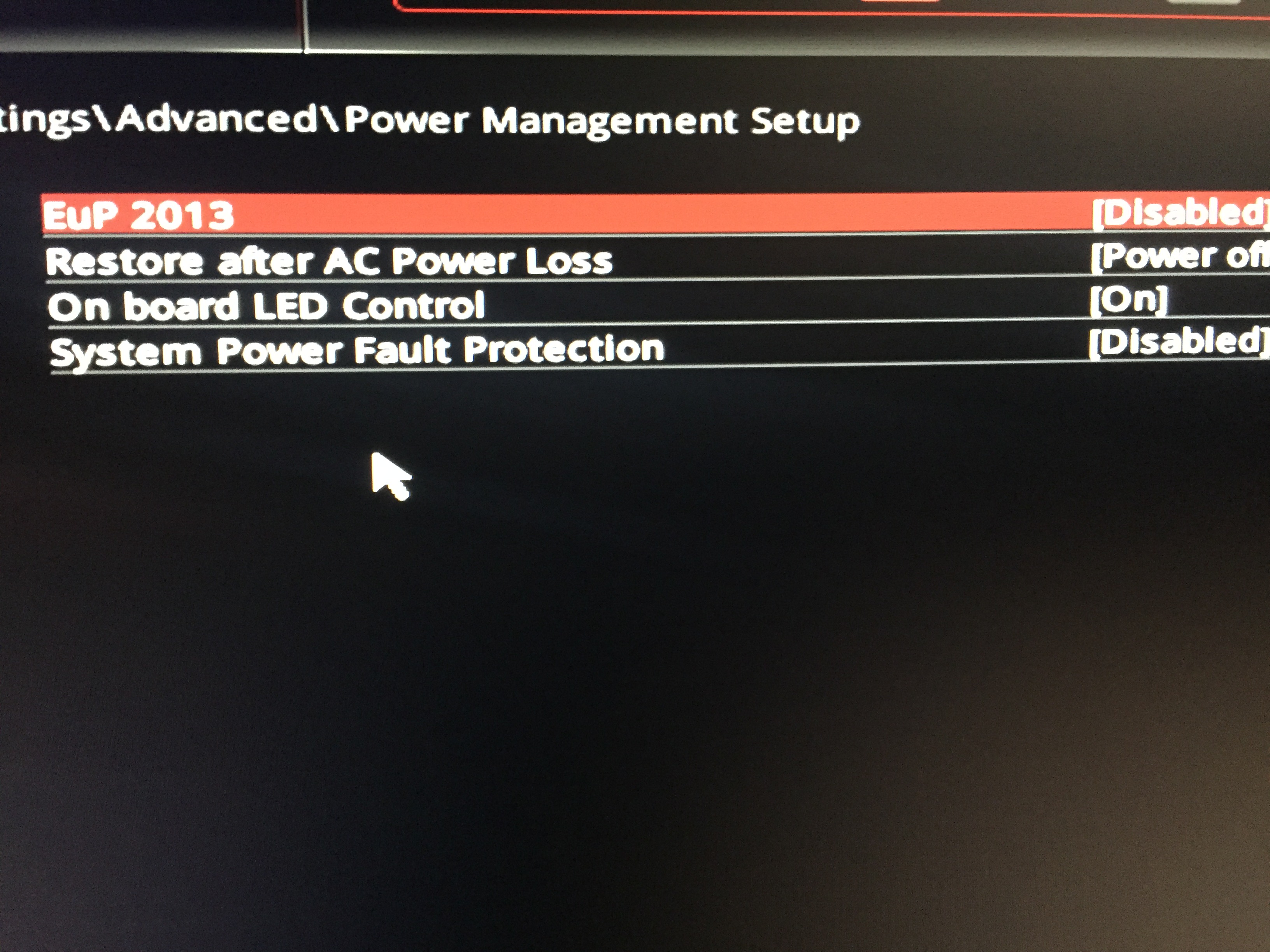

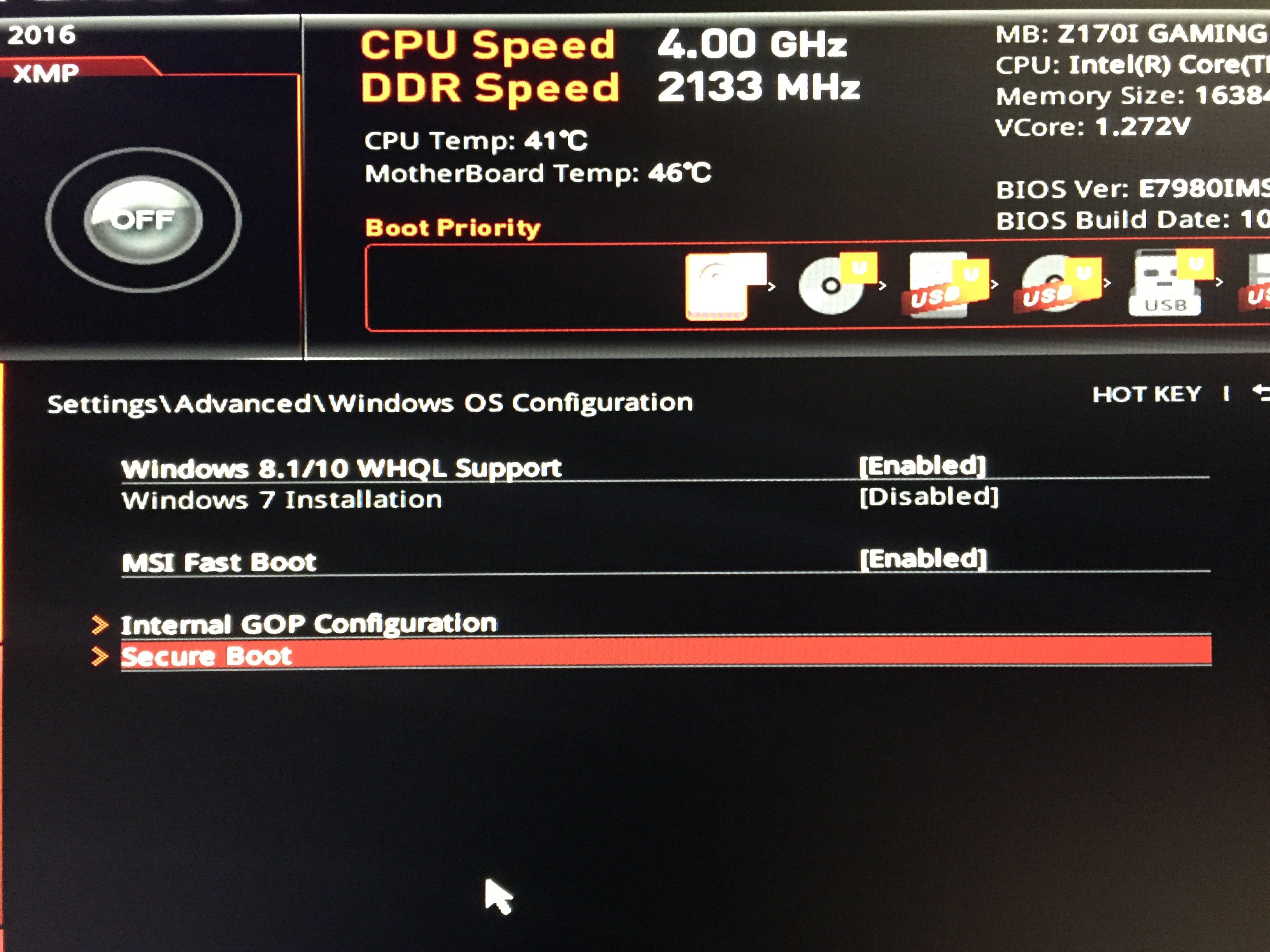

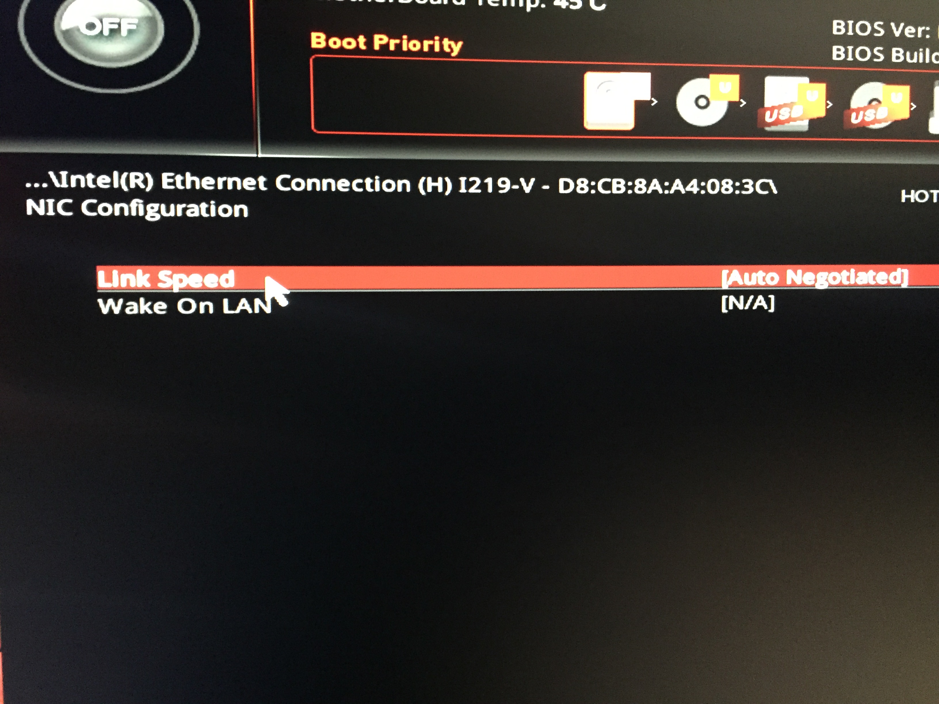

Hallo Zusammen,
ich hatte ebenfalls Probleme mit dem I219-V Adapter wie eingangs beschrieben hatte ich sporadische Verbindungsabbrüche. Dadurch flog ich dementsprechend aus Battlefield 4 raus wenn ich gerade auf einem Server war. Da ich ebenfalls alle möglichen Treiberversionen durch hatte (zuletzt beim 12.13.17.7 gelandet bin) und auch die Tipps befolgt habe Energie Spar Optionen zu deaktivieren ohne das es eine Besserung gab habe ich mich im BIOS umgesehen und unter Windows OS Configuration den WHQL Support aktiviert. Leider kann ich mich nicht mehr erinnern ob ich unter Power Management Setup EuP 2013 aktiv auf Disable gestellt hab oder ob das schon so war jedenfalls ist es jetzt Disabled.
Seit dem funktioniert bei mir alles wunderbar.
Der Vollständigkeit halber beleibt noch zu erwähnen das ich bevor ich diese Änderungen gemacht habe noch eine externe USB Netzwerkkarte von Anker angeschlossen und installiert habe. Wer weiß ob nicht dadurch irgendwelche Profile, Treiber, Registry Einträge genordet wurden die der eigentliche Grund der Funktionswiederherstellung waren. Das kann ich heute nicht mehr nachvollziehen da installation und BIOS Änderungen mehr oder minder in einem rutsch erfolgt sind.
Bitte hinterlegt einen Kommentar wenn es euch geholfen hat das Problem haben viele und ich würde diesen Eintrag dann auch in anderen Foren nachtragen wenn es was bringt.
Viel Erfolg beim probieren ich hoffe es hilft Euch!

Hey,
habe das selbe Problem wie der Threadersteller mit dem selben Board, doch habe nicht die Unterpunkte wie Power Managment oder Windows OS Configuration. Welche Bios version hast du installiert?
