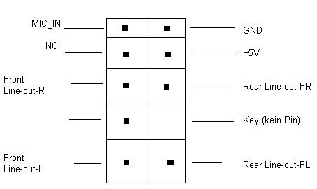

Mainboard hat folgende Anschlüsse:
MIC_IN / GND
NC / +5V
Front Line-out-R / Rear Line-out-FR
nicht belegt / -
Front Line-out-L / Rear Line-out-FL
Ich habe soweit alles eingestöpselt aber nen Sound über die Front per Headset
kann ich nicht hören ... MIC habe ich noch nicht ausprobiert ...
Habe u.A. folgende Pins am Panel: MIC VCC, MIC DATA, GND, 2x EAR_L, 2xEAR_R

mein Problem besteht noch immer. Zur Veranschaulichung habe ich mal was gemalt :lol:
Auf dem Bild seht ihr meine Anschlussmöglichkeiten auf dem Mainboard.
Dann habe ich halt noch das Kabel des Front-Panels:
- 2x EAR L (einer schwarz, der andere weiss)
- 2x EAR R (s.o.)
- MIC VCC
- MIC DATA
- GND
Bin jedenfalls Ahnungslos ;)
Hoffe einer kann mir helfen ^^
Gruß

Hm, ist nicht immer ganz leicht, aber probier mal diese Belegung (ich denke mal, der Frontausdioausgang ist nur Stereo).
Stecker --- Board
EAR L + (weiß) --- Front LineOut L
EAR R + (weiß) --- Front LineOut R
MIC VCC --- +5V
MIC DATA --- MIC IN
GND --- GND
Die Masse-Kabel von EAR L/R werden (zumindest bei mir) nicht verwendet.
Außerdem musst du natürlich den OnBoard-Sound aktivieren.

Ähm, da du gefagt hast, wie die Kabel aufs Board sollen, ging ich eben auch von der Verwendung des Onboard-Chips aus, ist doch logisch, ne?
Ich habe bei mir im System folgendes gemacht:
Die Lautsprecher werden von einer PCI-Soundkarte mit Signal versorgt; das Headset hängt am Frontpanel, welches wiederum auf den OnBoard-Sound zurückgreift. Insofern im BIOS der Onboard-Sound aktiviert ist, kann man über die Systemsteuerung - Sounds und Audiogeräte zwischen den beiden Ausgabemöglichkeiten umschalten.
