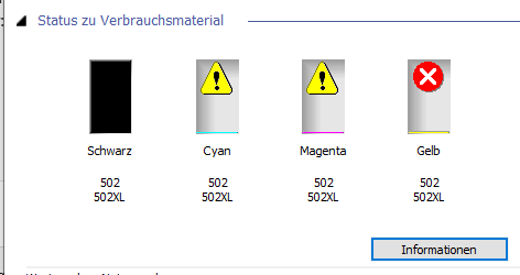

ich habe seit ca. 2-3 Jahren einen Epson WF 2880 Drucker. Momentan meckert der Drucker, dass etwas mit der gelben Patrone nicht stimmt. Die sollte allerdings eigentlich noch voll sein. Ich habe jetzt nochmal eine neue gelbe Patrone besorgt und bekomme immer noch den gleichen Hinweis im Display:
Dazu gibt es allerdings keine weitere Fehlermeldung. Blau und Rot scheinen leer zu sein, aber bei Gelb ist nicht das Problem dass es leer ist, sondern irgendwas anderes.
Wenn ich die Patrone weglasse oder eine andere auf diese Position stecke (also z.B. eine alte rote), dann bekomme ich aber die Fehlermeldung "Tintenpatrone ist nicht richtig installiert Y" oder "Kann Tintenpatrone nicht erkennen Y". Also wird die gelbe Patrone schon korrekt erkannt, aber es scheint ein anderes Problem zu sein.
