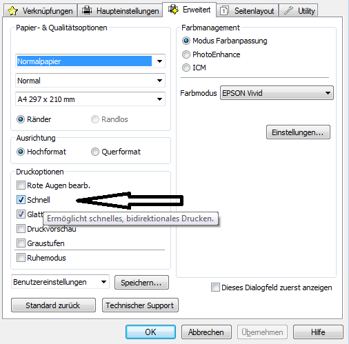

Nimm mal in den Druckeinstellungen unter "Erweitert" das "schnell" heraus und führe dann nochmal die Druckkopfjustierung durch.

unter Erweitert gibt es keine Option schnell
Hast Du im richtigen Menü geschaut?

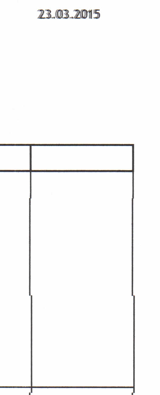

so, bin nun endlich dazu gekommen (wobei bei mir das Optionenpanel anders aussieht). Es hat sich schon etwas gebessert. Anbei ein Bild wie es davor aussah. Linien wurden ständig verschoben.

hat keiner das gleiche Problem bzw. einen Tipp was ich noch probieren könnte?
