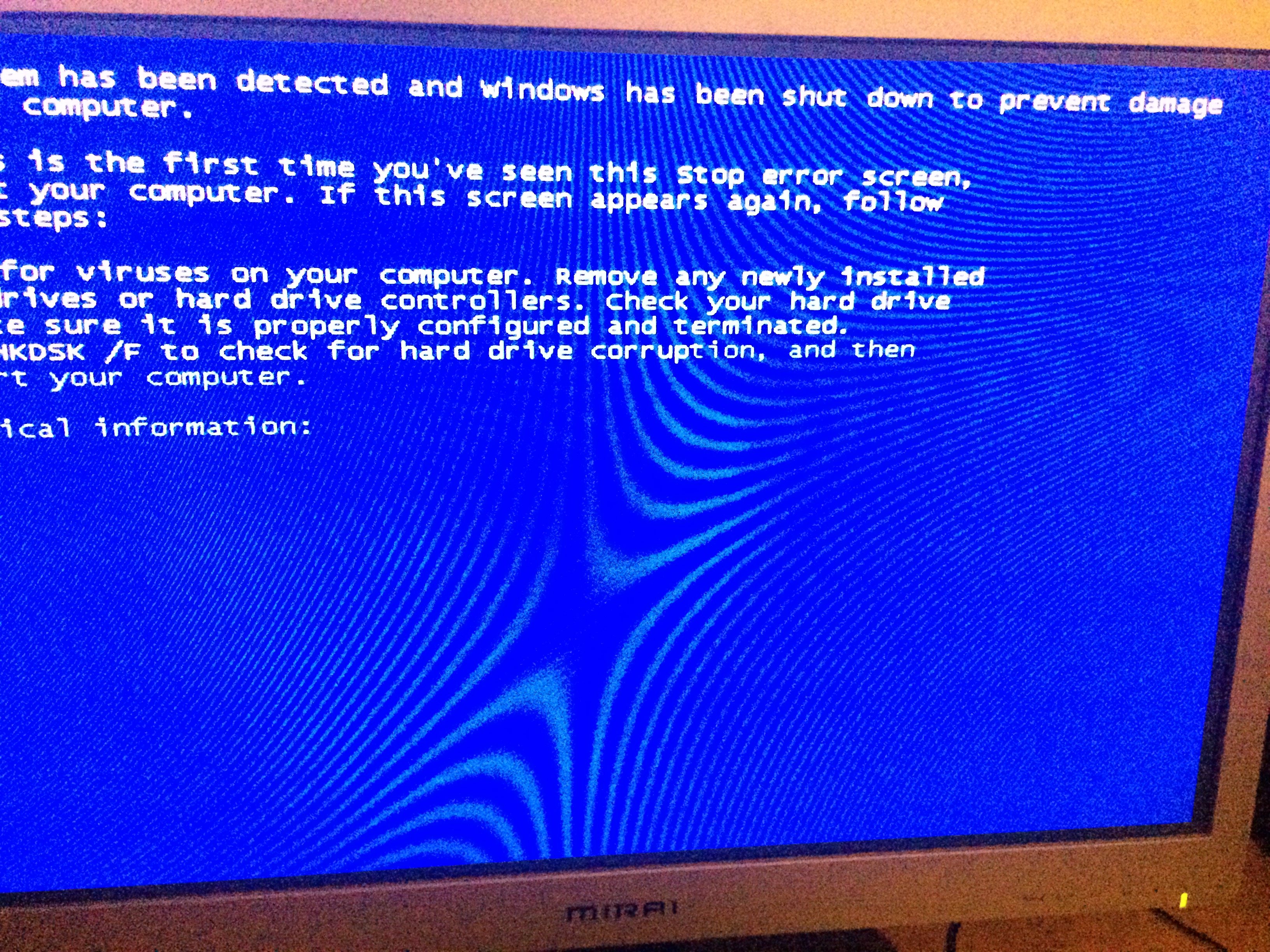

Hier ist die bsod Anzeige. War unglaublich schwer ein Bild davon zu machen. Jemand ne Idee? 08DC619D-413C-4B74-A00F-B6DDEEF68437.jpeg
Rayderick schrieb:
Möglich ist auch das die UEFI defaults Änderungen an z.B. der Betriebsmodi der Festplatten geändert haben von z.B. AHCI auf IDE-Legacy und daher Windows nicht mehr will, da Win nur Treiber für AHCI lädt, oder auch anders rum.....
Das ganze riecht tatsächlich ein wenig nach den AHCI/IDE-Einstellungen - vielleicht sind diese durch Default-Einstellungen oder unbeabsichtigt durch Herumspielen verändert worden?! Du solltest hier im BIOS (also vor dem Windows-Start) herumspielen können ohne etwas am System kaputt zu machen... Probier bitte den jeweils anderen Modus einmal aus!
Vorsicht nur wenn es ein Chipsatz RAID gibt, dann werden meist die Metdaten des RAID auf wenigstens einer Platte korrupt, wenn man Windows im AHCI Modus bootet.
Sehr seltsam. Beim starten lädt er jetzt die Daten nicht mehr richtig. Kann es sein, dass mein Laufwerk deinstalliert ist?
Was lädt er nicht richtig? Windows? Wenn er nicht bootet, dann hast Du vor dem Umstellen auf den AHCI Modus nicht dafür gesorgt das ein passender AHCI Treiber zum Bootzeitpunkt geladen wird.
