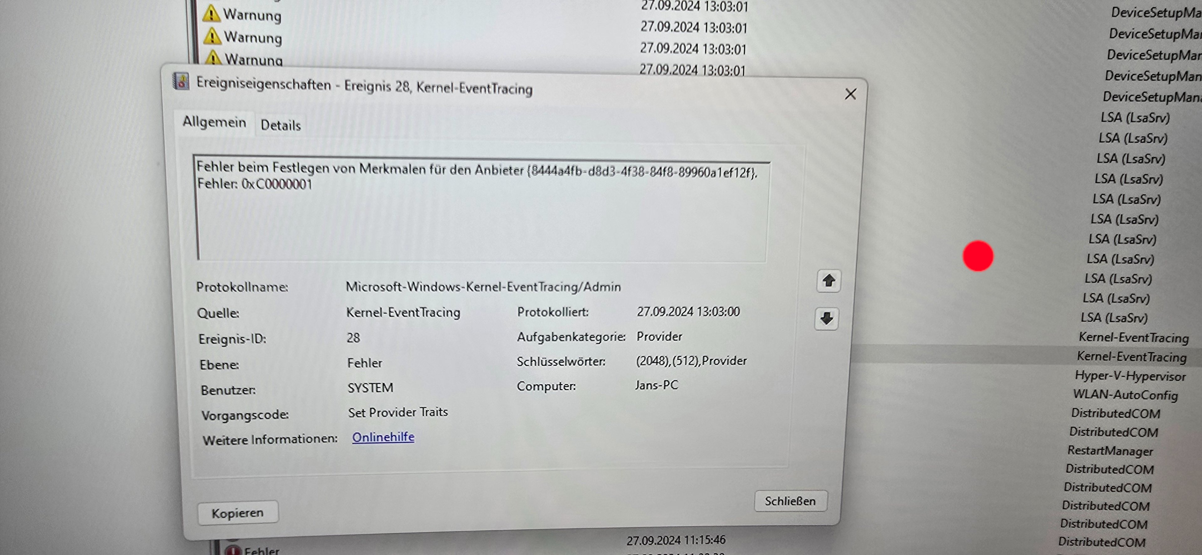

@BFF
Ich habe auch zum Beispiel Kernel 28 - System läuft aber gut.
Muss man sich bei solchen "Fehlern" Gedanken machen ?
