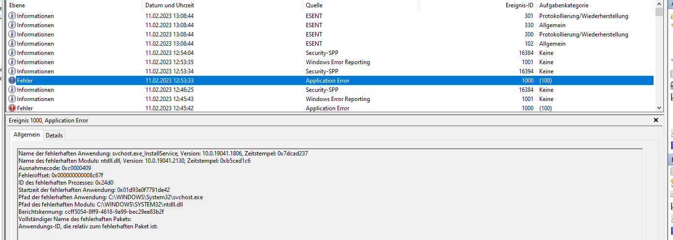

seit einiger Zeit läuft der PC einer Verwandten schlecht. Die Maus hängt sich auf und Programme starten sich für einige Sekunden nicht mehr. Während dessen kommt der Ton, als wenn Windows ein Gerät neu erkannt hat. Das passiert sehr, sehr häufig. Ca. 10x in der Minute, echt unbrauchbar der PC :/
Der PC war ein fertig PC, hier der Link dazu: https://www.medion.com/de/service/product-detail/10021241
Im Ereignisprotokoll wird dabei häufiger ein Problem mit der svchost.exe beschrieben.
Ich füge euch einfach Bilder des Protokolls an, da ich mit diesem Problem leider etwas überfordert bin :).
Ich danke Euch schonmal!

svchost.exe hilft bei der Fehlersuche nicht weiter. Das ist ein Windowsdienst

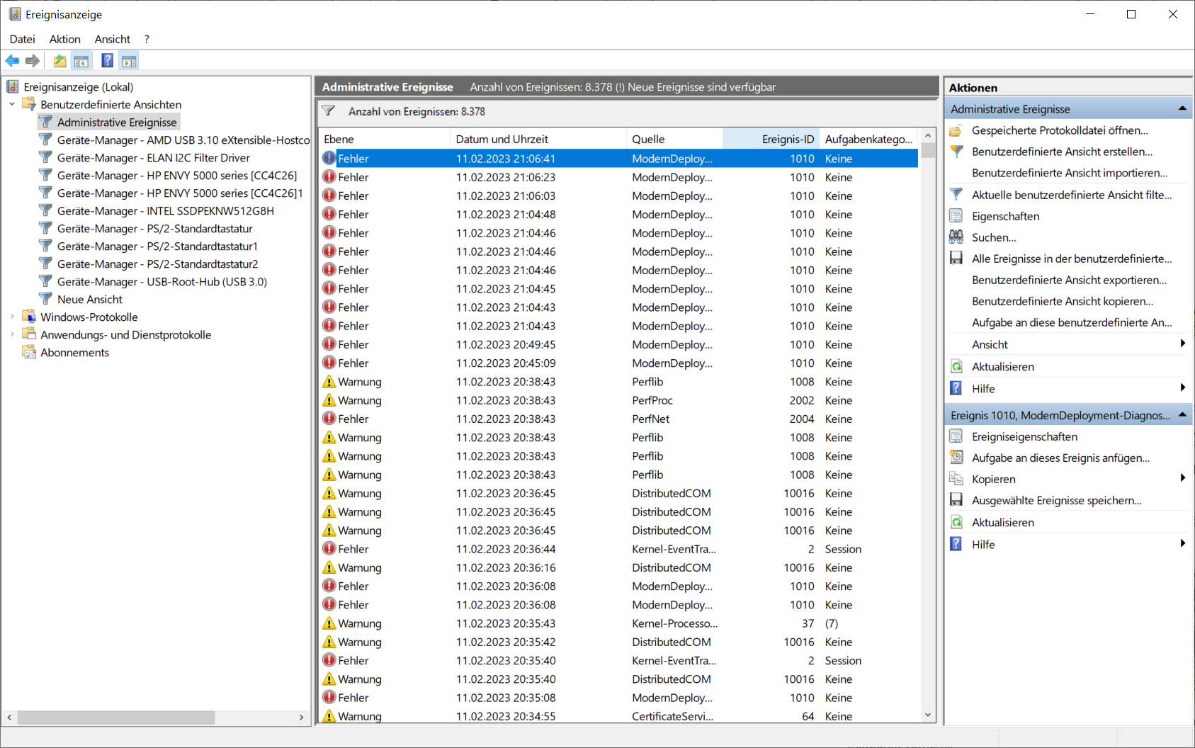

Vor allen Dingen hilft ja nun die Ereignisanzeige mit den zigtausend Einträgen nie.
Windows 10 schreibt da jeden Tag rein und läuft bei mir dennoch gut.
Selbst die Fehler im Zuverlässigkeitsverlauf nützen nichts, etliche davon verschwinden von alleine.
Aktuell und neu habe ich in der Ereignisanzeige zigmal am Tag den Fehler:
"ModernDeployment-Diagnostics-Provider/ManagementService"
Irgendwas mit Autopilot.dll WIL-Fehler
https://learn.microsoft.com/en-us/mem/autopilot/known-issues
Merke nichts, Verstehe nicht was da steht. Bleibt so.
netplwiz habe ich eh schon immer eingerichtet, habe keine Anmeldeprobleme.
