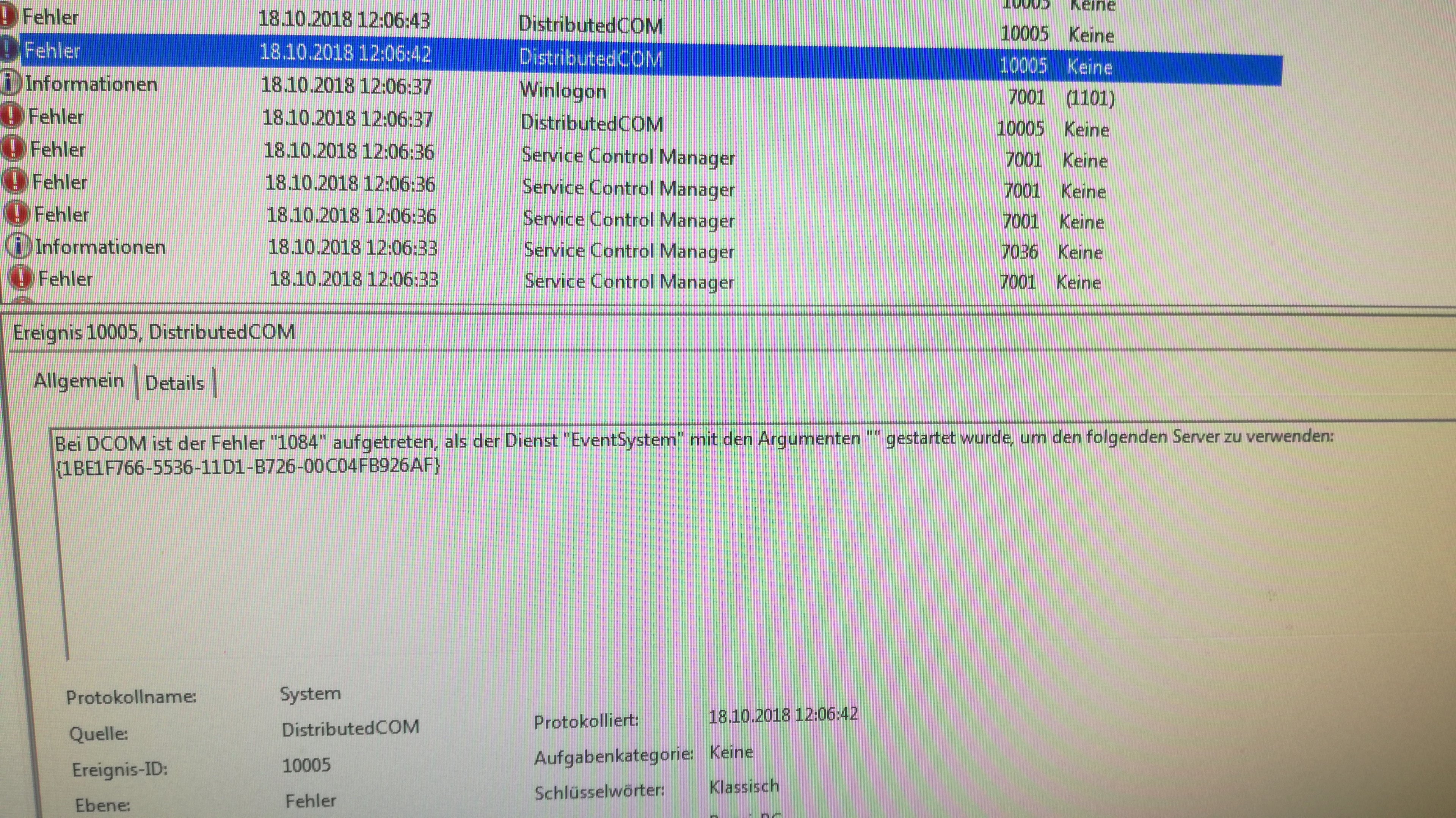

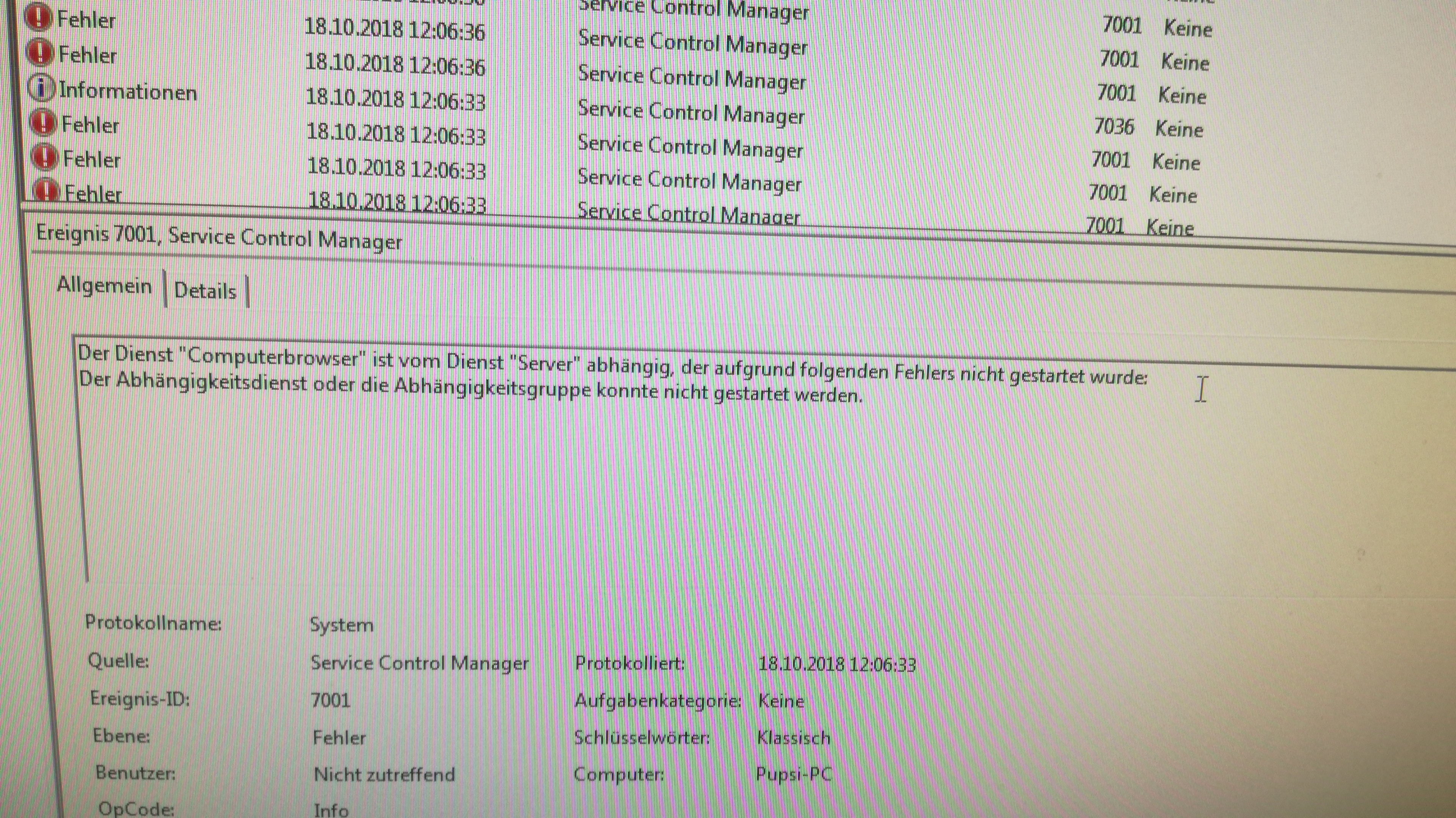

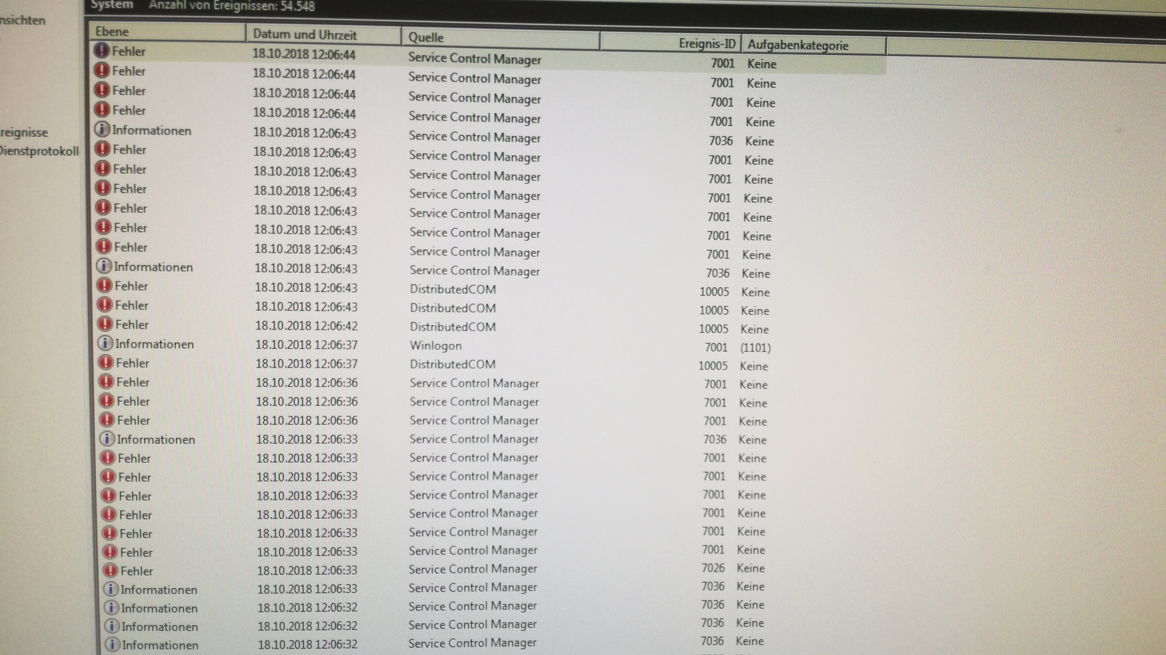

So mein Problem ist erstens das sich die ereignisanzeige mit fehlern sammelt aber immer die gleichen (irgendein controller)
Und 2 hängt er sich seit einen Tag immer nach 2-3 minuten auf auch im abgesicherten Modus.
Da er sich immer aufhängt kann ivh auch keine treiber updates machenn oder andere Sachen.Ach so es gibt auch keine Bluscreens
Temperatur sind besten Cpu unter last 53grad gpu 70 grad
Hoffe ihr könnt mir helfen
Was steht denn eben bei Fehler und kritisch in der Ereignisanzeige genau ?
Bilder sind hilfreich(er)
Ich werde gleich mal nachschauen
Sowas steht da

Bolko schrieb:
Laufen die Dienste oder ist einer deaktiviert:
"COM+ Ereignissystem"
"Intelligenter Hintergrundübertragungsdienst"
"SPP-Benachrichtigungsdienst"
"Benachrichtigungsdienst für Systemereignisse"
Systemsteuerung, Verwaltung, Dienste
2. Ist der RAM ok?
https://www.memtest86.com/
3. Zustand der Festplatte (SSD) mit CrystalDiskInfo(portable zip Version) anzeigen lassen.
https://www.computerbase.de/downloads/systemtools/festplatten/crystaldiskinfo/
Also com*ereignis ist an
Intelligenter übertragungs dienst ist aus
Spp ist aus und benarichtigungsdienst ist an
Und wie hast du das festgestellt ?
Einen der beiden RAM-Riegel rausnehmen und ausprobieren, ob Windows immer noch abstürzt.
Falls ja, den anderen Riegel auch rausnehmen und den ersten wieder einsetzen.
nochmal ausprobieren.
Falls Windows dann nicht mehr abstürzt wissen wir zumindest, dass höchstwahrscheinlich einer der RAM-Riegel defekt ist.
