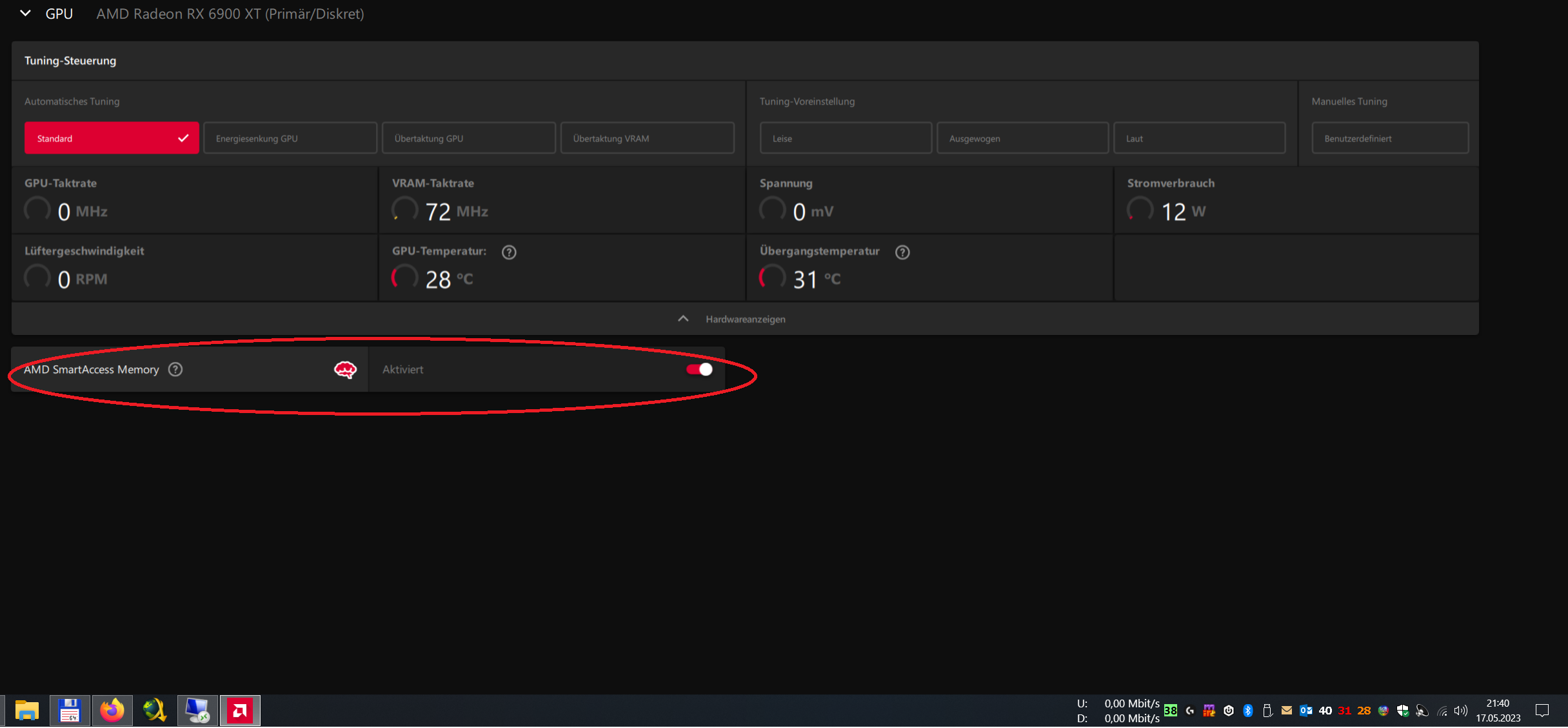

AGESA ComboAm4v2PI 1.2.0.8 ist nicht fĂŒr die CPU AMD Ryzen 9 3900x mit dem MB MSI X570-A Pro geeignet.
AMD Smart Access Memory funktioniert dann nicht mehr.
Wenn das AMI BIOS 7C37vHJ, - Update to AGESA ComboAm4v2PI 1.2.0.8., aufgespielt wird, ist die Option
use > 4GB disabled, so kein SMART mehr.
Bei enabling bootet der Rechner danach nicht mehr.
Ich musste das BIOS resetten und wieder 7C37vHI aufspielen.

Die AGESA ComboAm4v2PI 1.2.0.8 lÀuft mit meinem AMD Ryzen 9 3900X
und einer Radeon RX6900 XT Gaming X TRIO 16G.
Ich habe die 1.2.0.8 auf meinem MEG X570 ACE MAX (Bios 7C35v1K) installiert.
Ja "Above 4G memory/Crypto Currency mining" ist Disabled. Also auf Enabled stellen.
" Re-Size BAR Support" war schon nach dem Update auf Enabled gesetzt.
Bei der vorherigen Biosversion 7C35v1J wurde dabei unter der Einstellung "Bios CSM/UEFI MODE" automatisch auf UEFI gestellt. das ist bei der AGESA ComboAm4v2PI 1.2.0.8 nicht der Fall gewesen. Hier musste ich das selbst ĂŒbernehmen. Und es lĂ€uft. Zumindest auf dem MEG X570 ACE MAX Mainboard.
