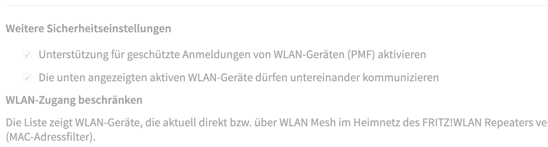

Dazu braucht es keine 7.10 Fritz OS Version, das kann auch der 1160 und der hat noch 7.01. Im übrigen ist 7.10 für den 1750e schon lange veröffentlicht.
screenshot WLAN Repeater 1160 Mgmt Oberfläche
