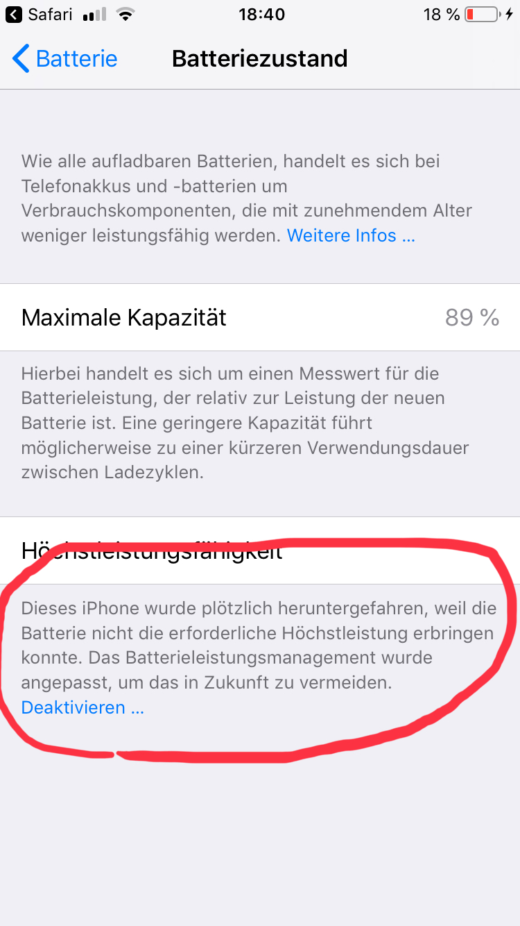

Hallo Leute,
ich hab mir letztes Jahr im März im Rahmen dieser 29€-Akku-Austausch Aktion von Apple den Akku meines iPhone 6S tauschen lassen.
Jetzt nach knapp 9 Monaten ist mein Akku bereits wieder so kaputt, dass das Handy bereits gedrosselt wird (siehe Screenshot).
Das Handy hängt immer nachts am Strom, wird also 1x täglich geladen und ansonsten bei bedarf, wenn es z.B. mal als Navi herhalten muss, was aber eher selten vorkommt.
Hat von euch auch jemand seinen iPhone Akku getauscht und wie schnell ist der neue Akku verschlissen?
Mir kommt es spanisch vor, dass der Tauschakku bereits nach 9 Monaten, bei identischer Benutzung genauso verschlissen ist, wie der erste Akku nach 2 Jahren. Ich habe das Gefühl, dass mein Akku defekt ist, oder Apple ihn bewusst kaputt patcht, damit man sich ein neues Gerät kauft.

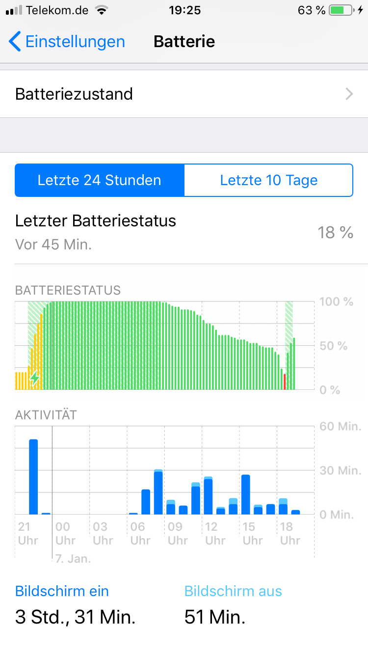

Ich hab mit 100% angefangen. Gut kalt ist es zur Zeit natürlich, aber ich war zu 99% im warmen.
3:31h ist halt auch nicht die Welt...

Die Meldung besagt doch eher, dass der Akku noch ganz ok ist.
Erst wenn dort steht, dass sich der Zustand der Batterie bedeutend verschlechtert hat (wie bei meinem jetzt mit 79 % Akkuleistung nach ca. 2,25 Jahren würde ich über einen Tausch nachdenken (leider keinen Termin mehr für den Tausch für 29 € bekommen, soll jetzt 49 € kosten, ist aber auch vertretbar.
naja unten steht doch, dass die Leistungsfähigkeit angepasst wurde, um unterwartetes Herunterfahren zu vermeiden. Also ist mein Handy gedrosselt, weil der Akku nicht mehr genug Leistung bereitstellen kann.

Übrigens steht in deinem Screenshot auch "Höchstleistungsfähigkeit", das klingt nicht als wäre es gedrosselt.

Gut, aber Shutdown bei 89%? Vielleicht irgendwo bei 0° und schlechtem Empfang Youtube angemacht? Bei mir ist mit auch 89% noch nichts negatives zu merken, außer dass es halt eine knappe Stunde früher schlapp macht.
Ohne es zu wissen, vermute ich, dass es einfach schon mal in den Batteriesparmodus gefahren ist, weil du un mal unter 10% Akkukapazität hattest, den du vermutlich wieder deaktiviert hast,

Hast du das Gerät nach dem Akkutausch mal in den Werkszustand zurück versetzt? Das die Drossel bei 89% (angezeigter) verbleibender Kapazität greift, wäre mir neu, eher unter 80%.
Habe zwei iPhone 6 mit gewechselten Batterien hier (Gadfull, bisher immer gute Erfahrungen gemacht), das was ich danach (vor 5 Monaten) zurück gesetzt habe rügt 100% an. Das Gerät, was nicht zurück gesetzt wurde und den Akku erst vor einigen Wochen erneuert bekam, zeigt immer noch 80% an, die es zum Zeitpunkt des Wechsels hatte. Bei Gelegenheit setze ich das mal zurück, allerdings verweilt es aktuell auf den 80% und die Höchstleistungsfähigkeit ist nach wie vor gegeben.
Mach also erstmal ein Backup und setz das Gerät über den DFU Mode und iTunes (am besten am Mac) zurück, wenn der Zustand der Gleiche ist, wende dich an Apple, denn die Nachbauten wären ansonsten deutlich langlebiger.
Drossel und verbleibende Kapazität sind unabhängig voneinander.
Wenn du mit einem 100% iPhone bei -25 °C (offizielle Betriebstemperatur laut spec: 0 °C bis 35 °C) raus gehst, Kamera und GPS anschaltest, wird es vermutlich aus gehen, und nach dem Neustart kommt die Drosselmeldung.
Okay, wieder was gelernt, bei "sehr geringer" Akkukapazität (gesamt) geht das Gerät dennoch in einen gedrosselten Zustand, oder nicht? Und auch da sollte der Reset ja in jedem Fall Abhilfe schaffen.
