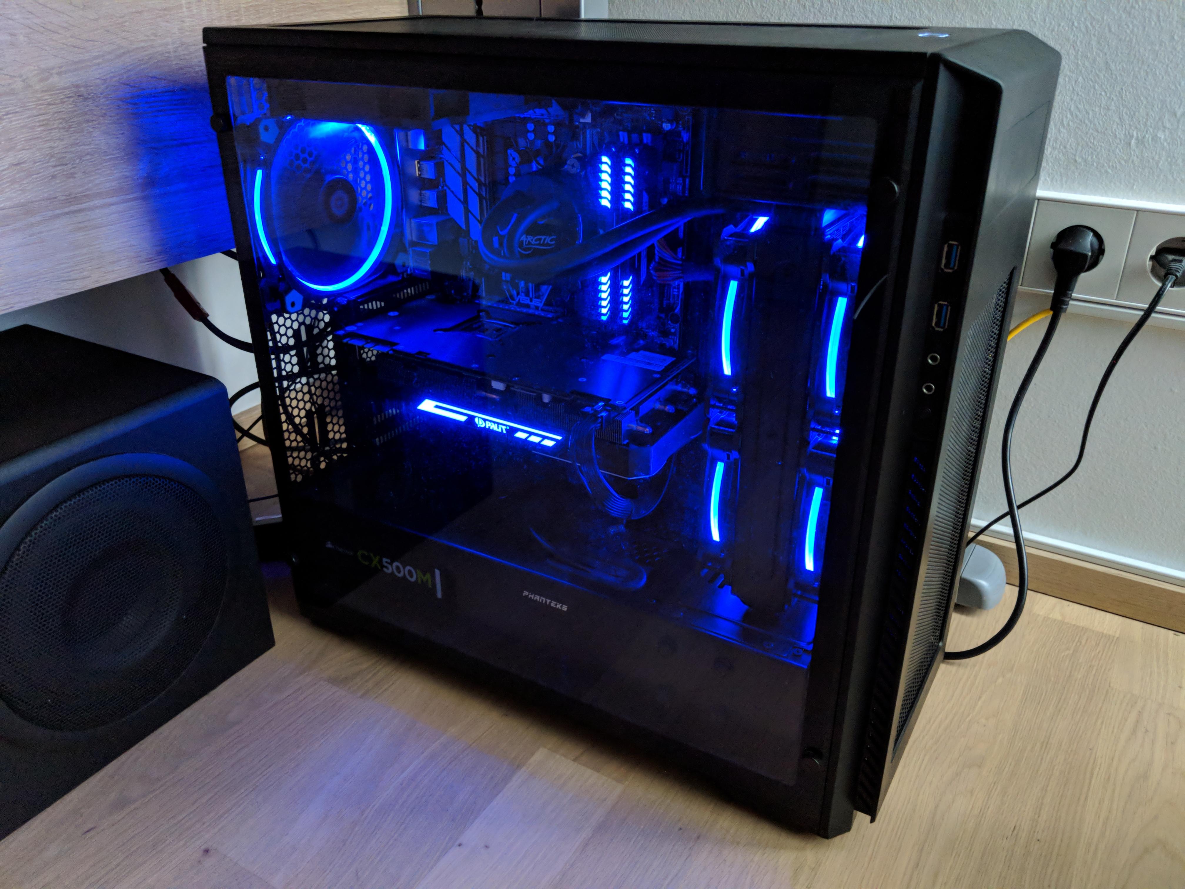

Ich hab mal ein Bild von meinem aktuellen Gehäuse angehängt. Ich will das ganze im Großen und Ganzen so lassen, daher wäre das mit dem halb leeren Gehäuse evtl. gar kein Thema, weil wie man sieht ein ziemlich dickes Sandwich aus Radiator und Lüftern vorne drin hängt und dort zumindest einen Teil des Raumes ausfüllt.
Wegen der Platzierung des Radiators: Ich habe mir lange Zeit Gedanken darüber gemacht und habe es deswegen dann einfach mal getestet und bei meiner speziellen Konfiguration rausgefunden, das ich mit einer Platzierung des Radiators im Gehäusedeckel, tatsächlich die GPU Temps etwas absenken konnte, allerdings nur um 3°C. Dafür ist aber die CPU Temperatur um 5°C angestiegen, was in meinem speziellen Fall nicht lohnenswert ist, meiner Meinung nach. Vorallem weil ich die Lüfterkurve der Grafikkarte immernoch etwas modifizieren könnte und diese dann vermutlich immernoch unhörbar wäre, während die vier Lüfter am Radiator schon jetzt ein deutliches Rauschen von sich geben, wenn sie schnell drehen.

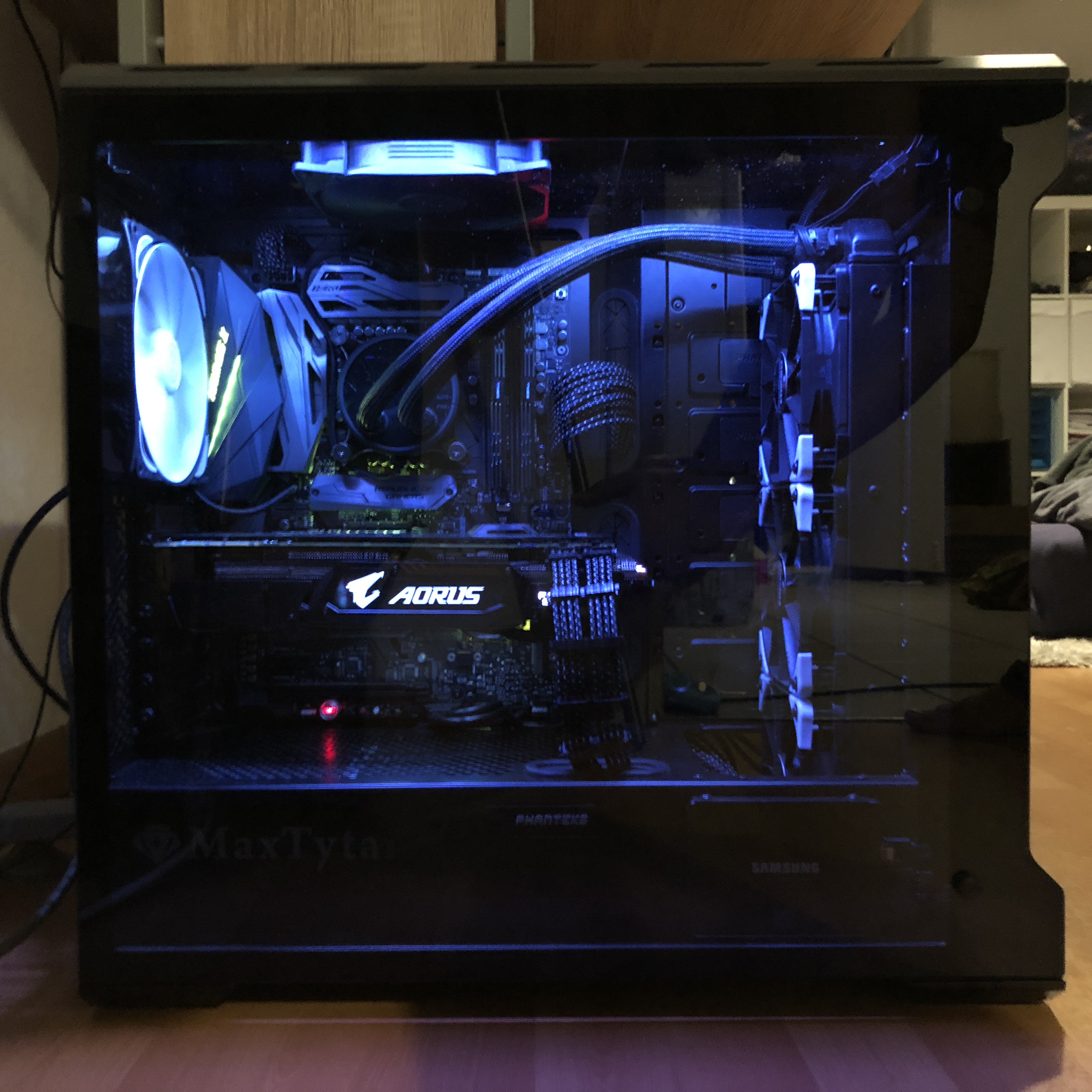

Interessant finde ich jedoch deine Bemerkung zur Lüfterpositionierung, die ich so bisher noch nie im Blick hatte. Der Optik wegen würde ich mir einen solchen Aufbau dennoch niemals einbauen.
Mir ist bewusst, dass man in diesem Case nicht die beste Luftzirkulation hat, doch mit den richtigen Lüftern ist ein Staubfilter inkl. dünnem Radiator, vor allem im Push/Pull betrieb, kein Hindernis. Vielmehr wird die Luft durch beiden Panels abgewürgt, was man ohne Nachhilfe leider nicht korrigieren kann.

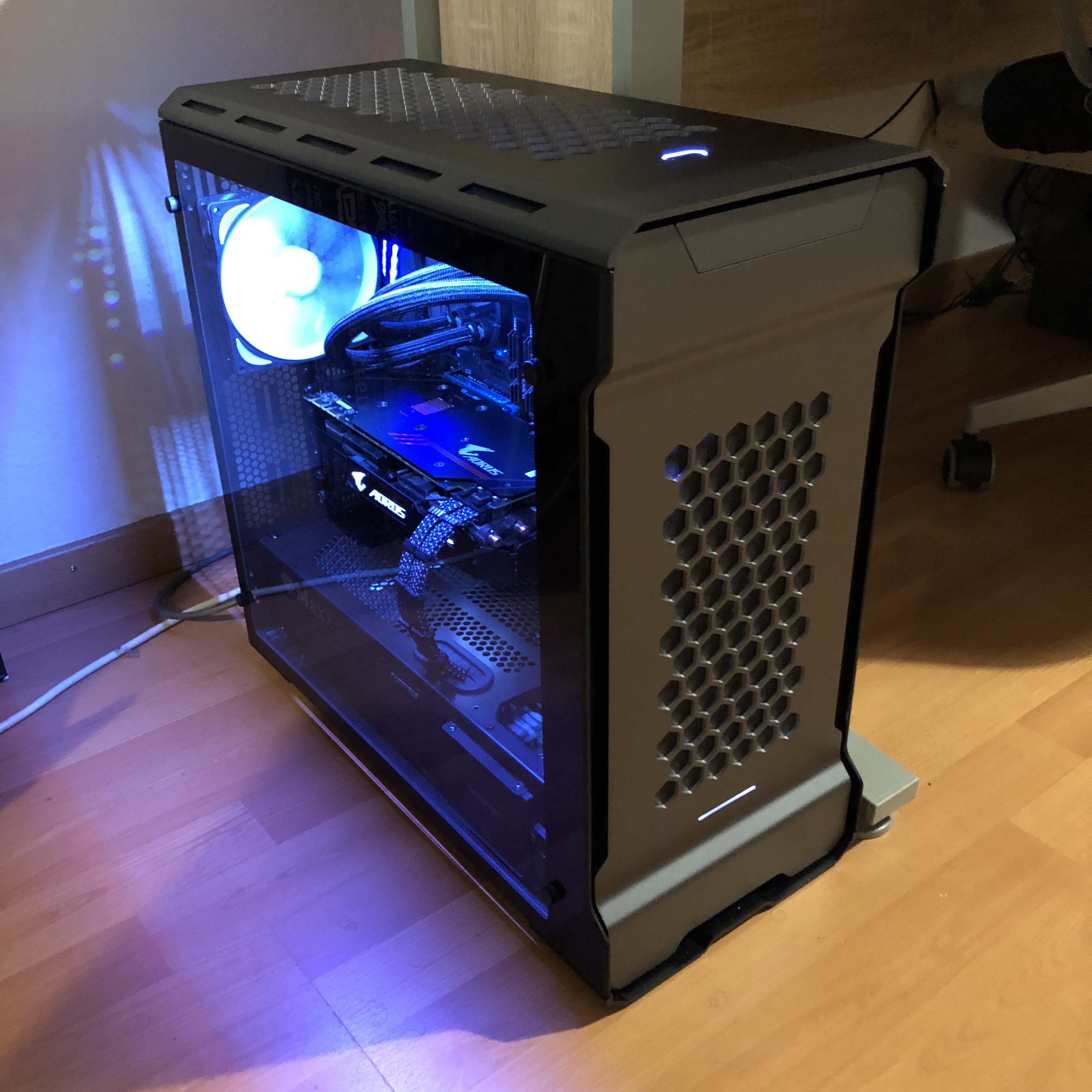

Ok ja, dein Gehäuse sieht wirklich sehr cool und einzigartig aus, hast du Front- und Topcover irgendwo fräsen lassen? Oder selbst gemacht? Ich hatte mir etwas ähnliches auch schon mal überlegt, aber jetzt wo der Nachfolger zu dem Gehäuse vorgestellt wurde, werde ich vermutlich warten bis ich mir den kaufe und bis dahin nichts mehr an meinem machen. Außerdem bin ich momentan mit der Optik und der Kühlleistung alles in allem zufrieden.
Btw: Deine Kabel gefallen mir auch sehr
Hab mir vor einem Jahr gefräste neue Panels von hier bestellt und gleich die Farbe mitgewechselt. (soll keine Werbung werden) Hätte ich gewusst, dass sobald ein neues Evolv kommen würde hätte ich es auch nicht gemacht.
