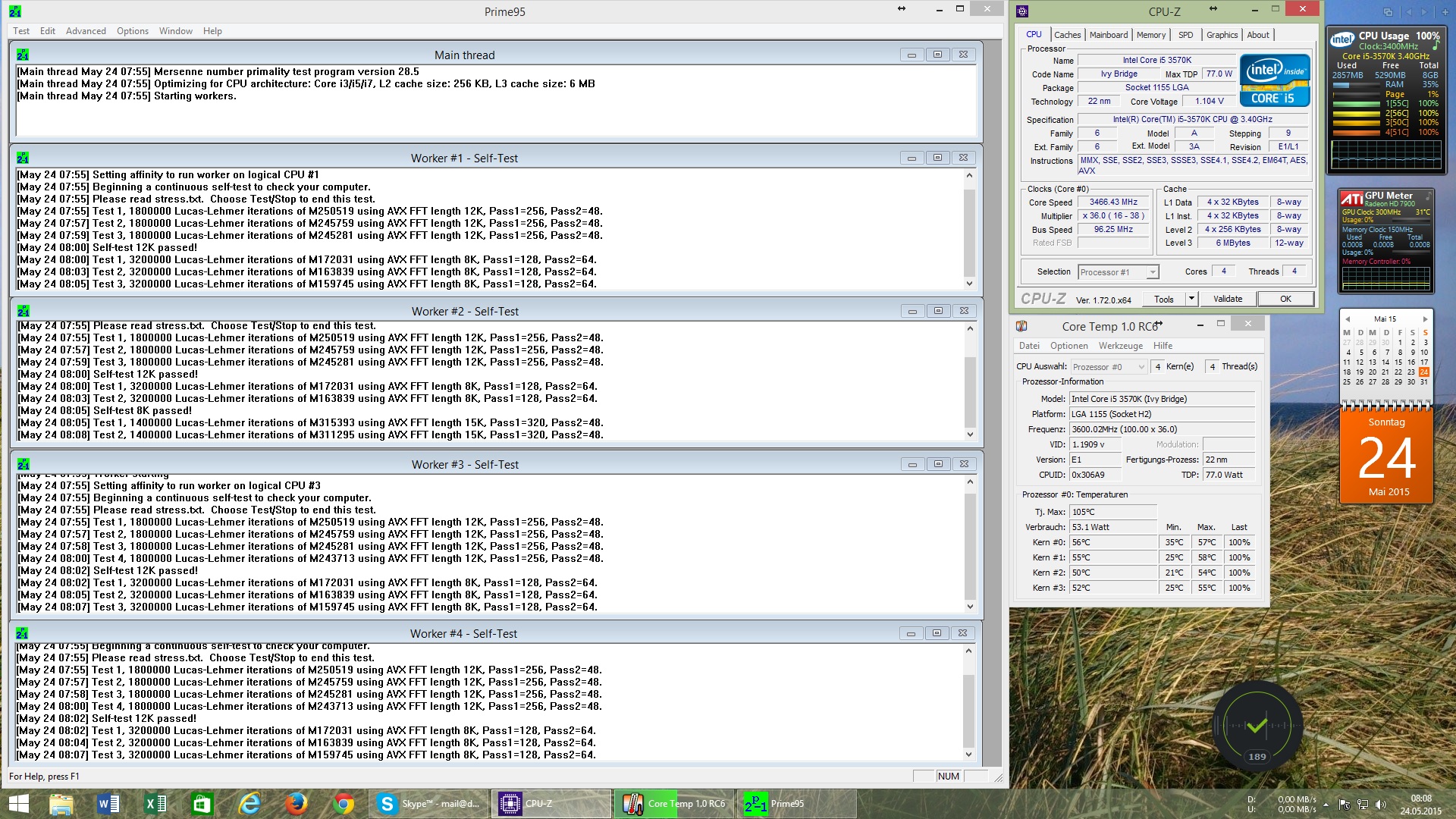

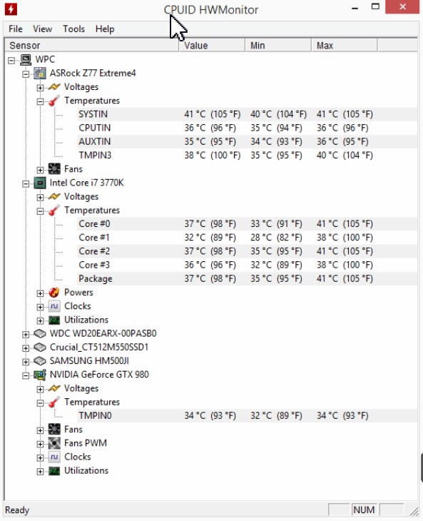

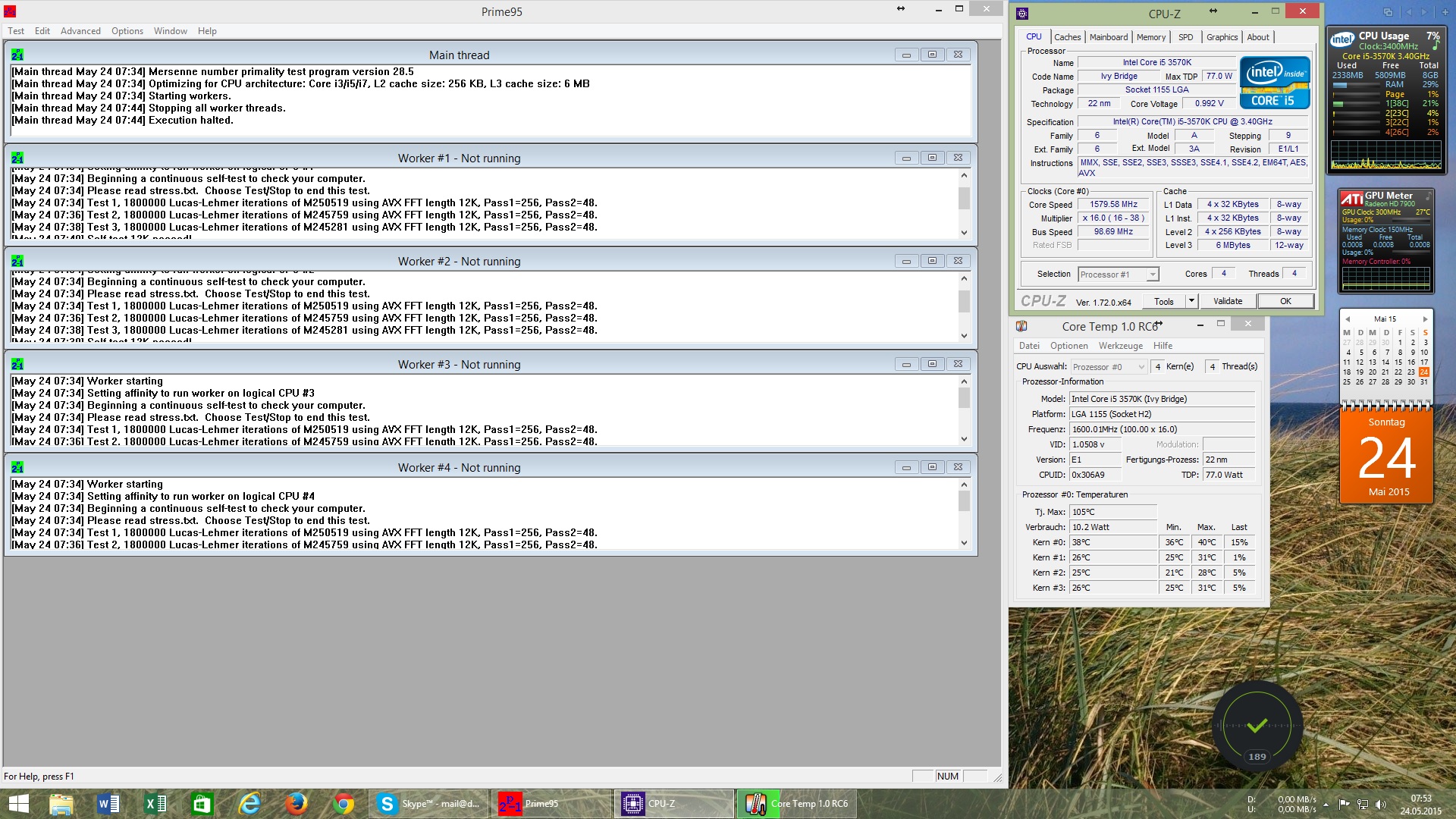

Ja, die Temps im Idle sind sogar wieder etwas höher und pendeln zwischen 35° und 40° .(Windows-Last)
Allerdings habe ich inzwischen Turbo 4,0Ghz @1,1v
Die Lüfter drehen mit ca. 30% , das entspricht ca. 400rpm (andere Lüfter).
Und unter Volllast Prime95 Small ca. 20-30 min steigen die Temps auf max. 75° (allerdings auch bei 400rpm).
Mit dem Ergebnis bin ich mehr als zufrieden, und mich interessieren auch ausschließlich die Temps unter Last.
Werde jetzt Schritt für Schritt schauen bis wohin ich OCen kann. Zielwert für mich ist bei 4,4Ghz.
Jetzt stört mich eigentlich nur noch das Klackern der Wasserpumpe.
Aber nach dem Projekt, ist vor dem Projekt.

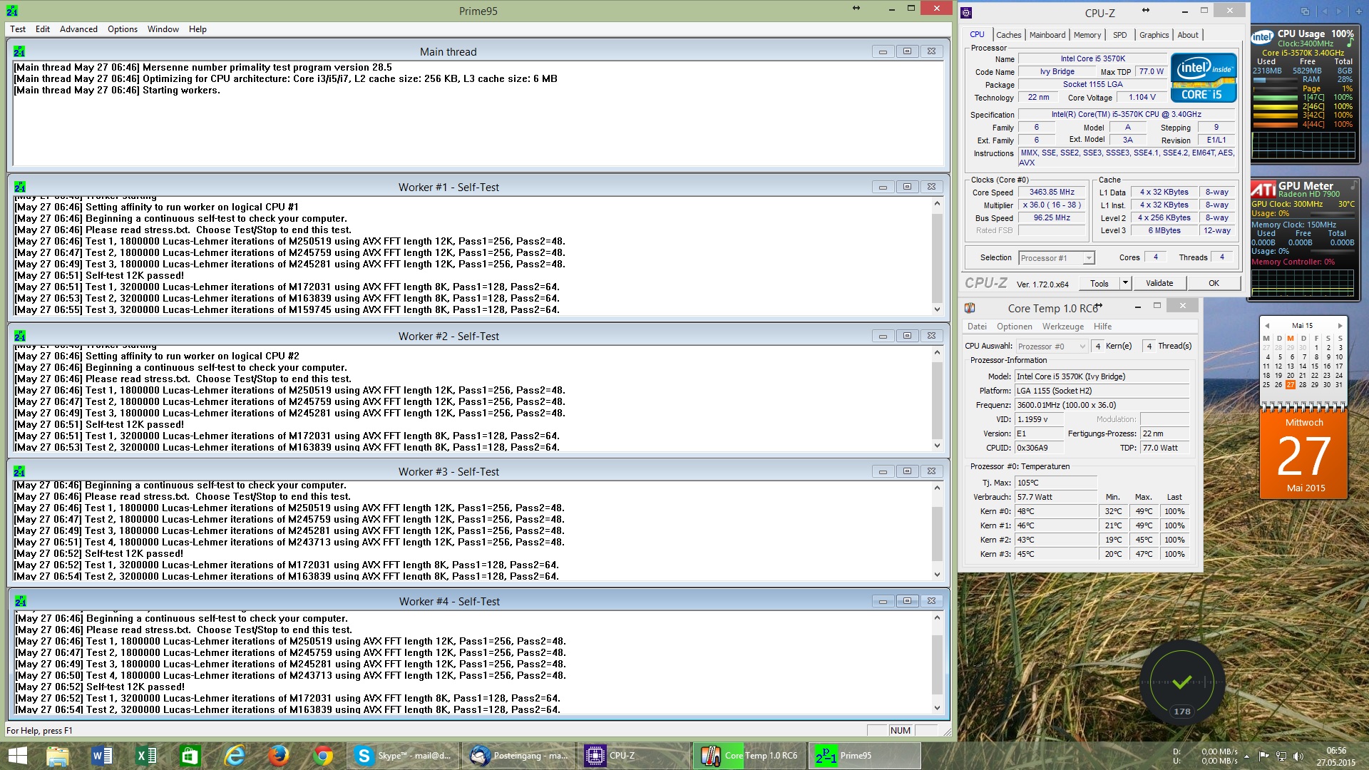

Update:
Habe ohne großen Widerstand 4,4Ghz bei 1,25v erreicht.
Temps gingen mit Prime95 Small nach 30 min auf 84° hoch.
Lüfter liefen mit 400rpm -> also superlow
4,5Ghz führten zu BSOD

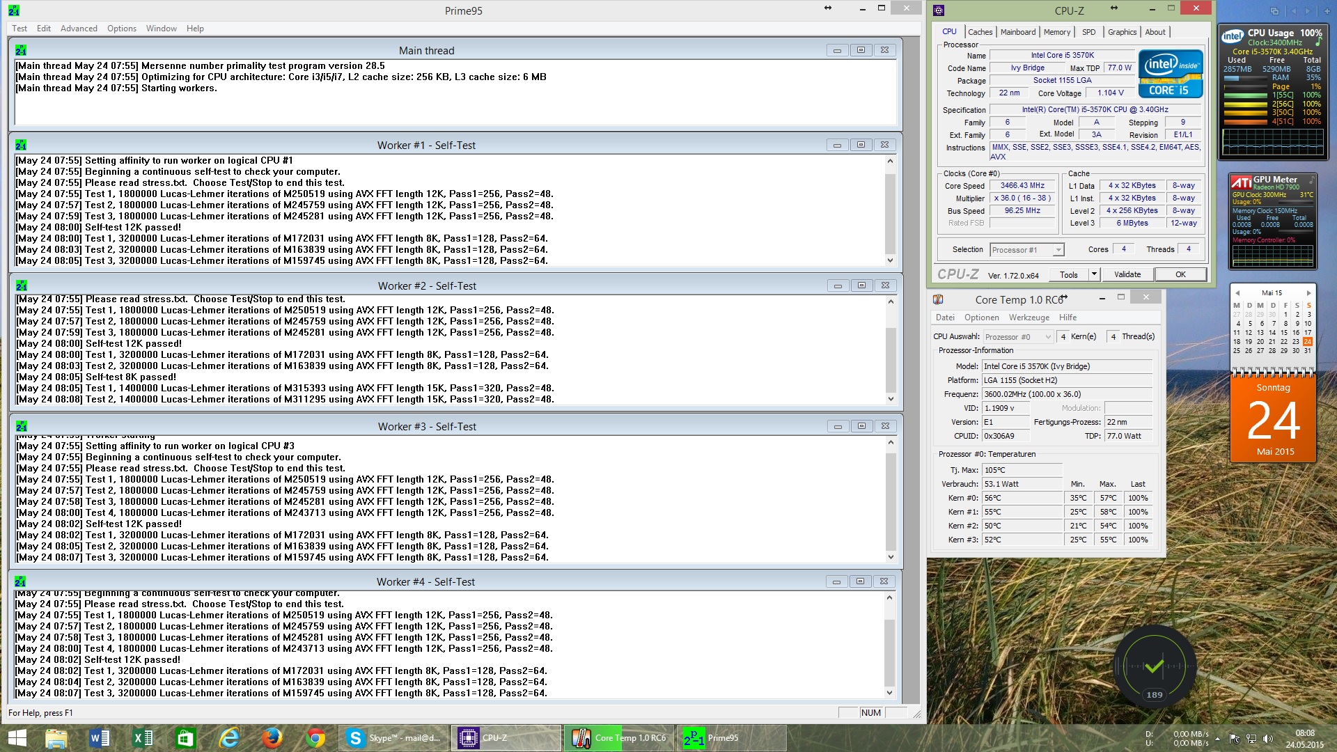

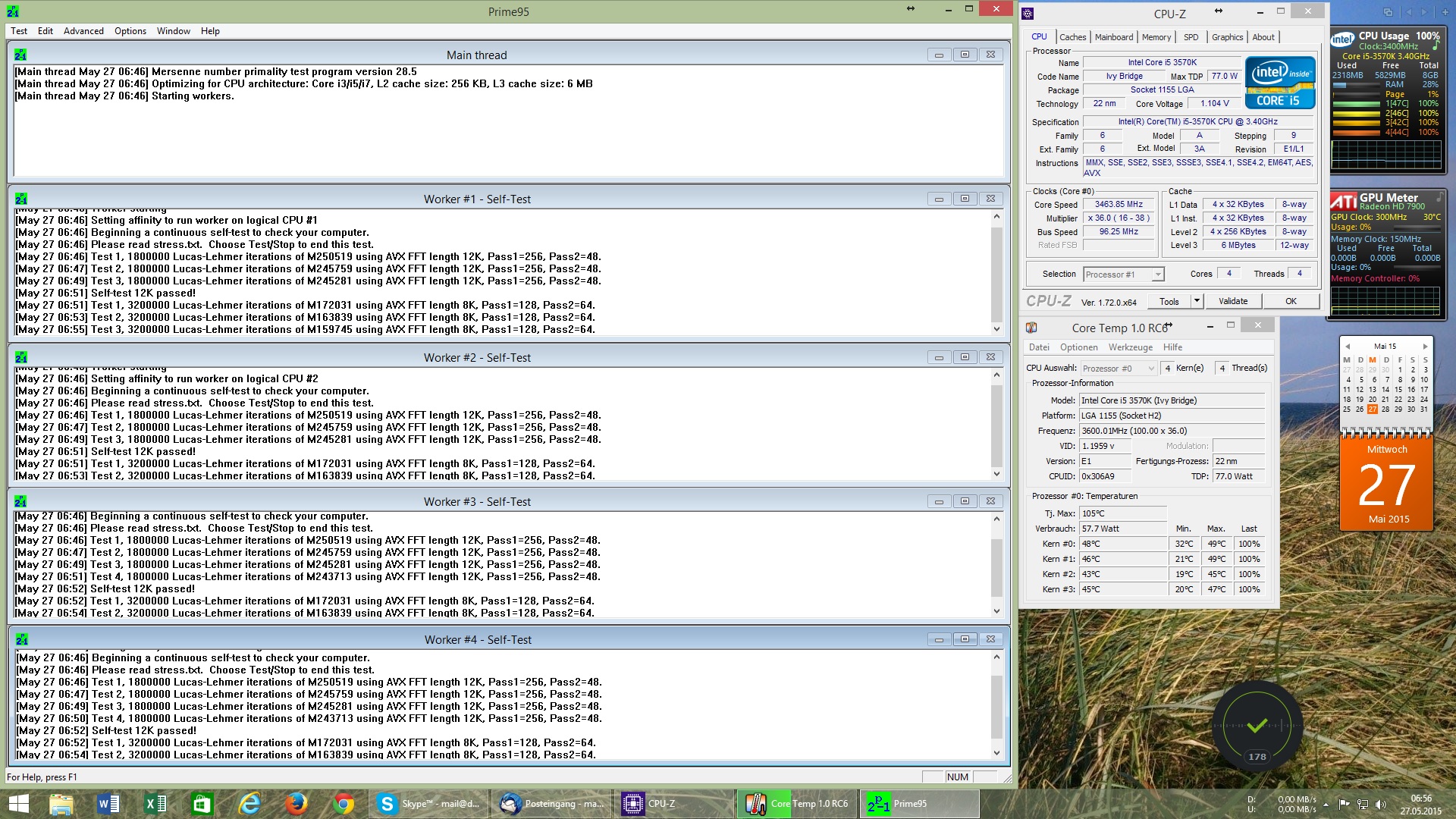

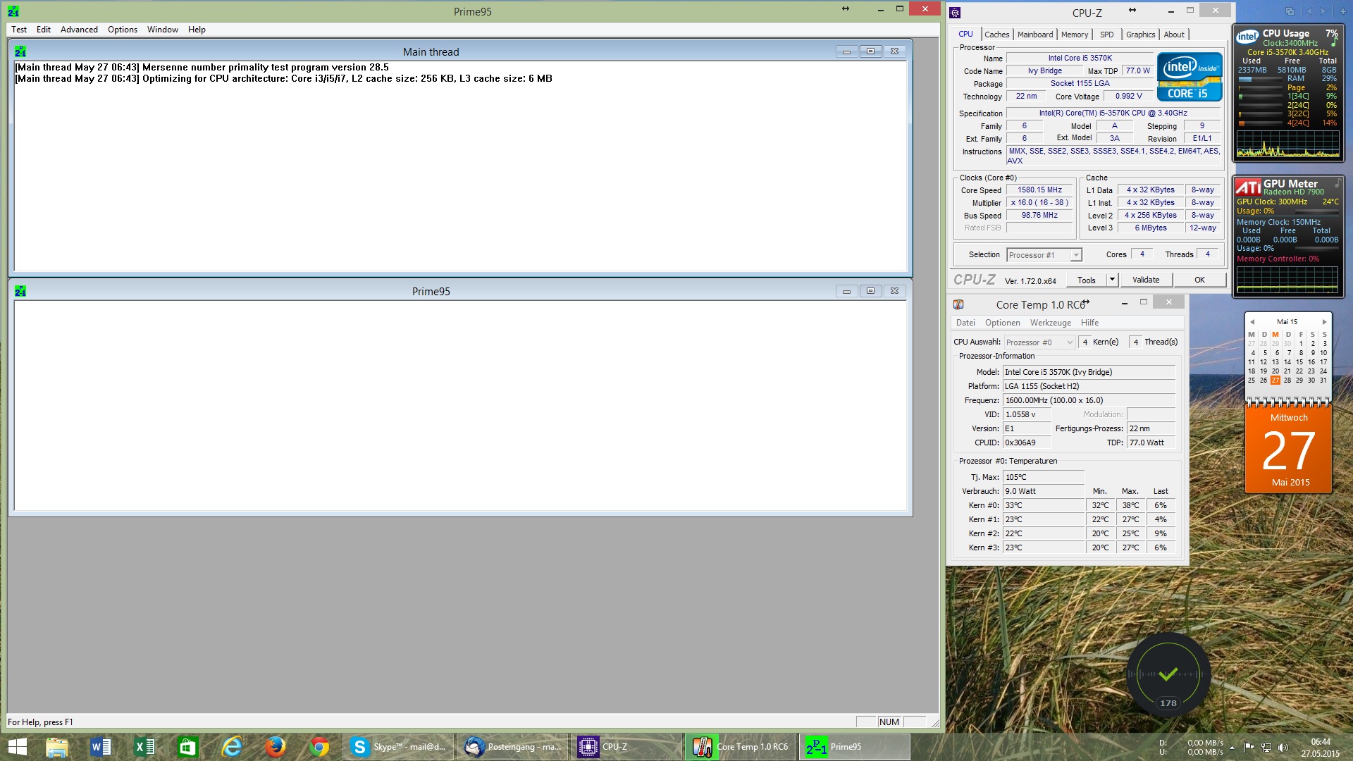

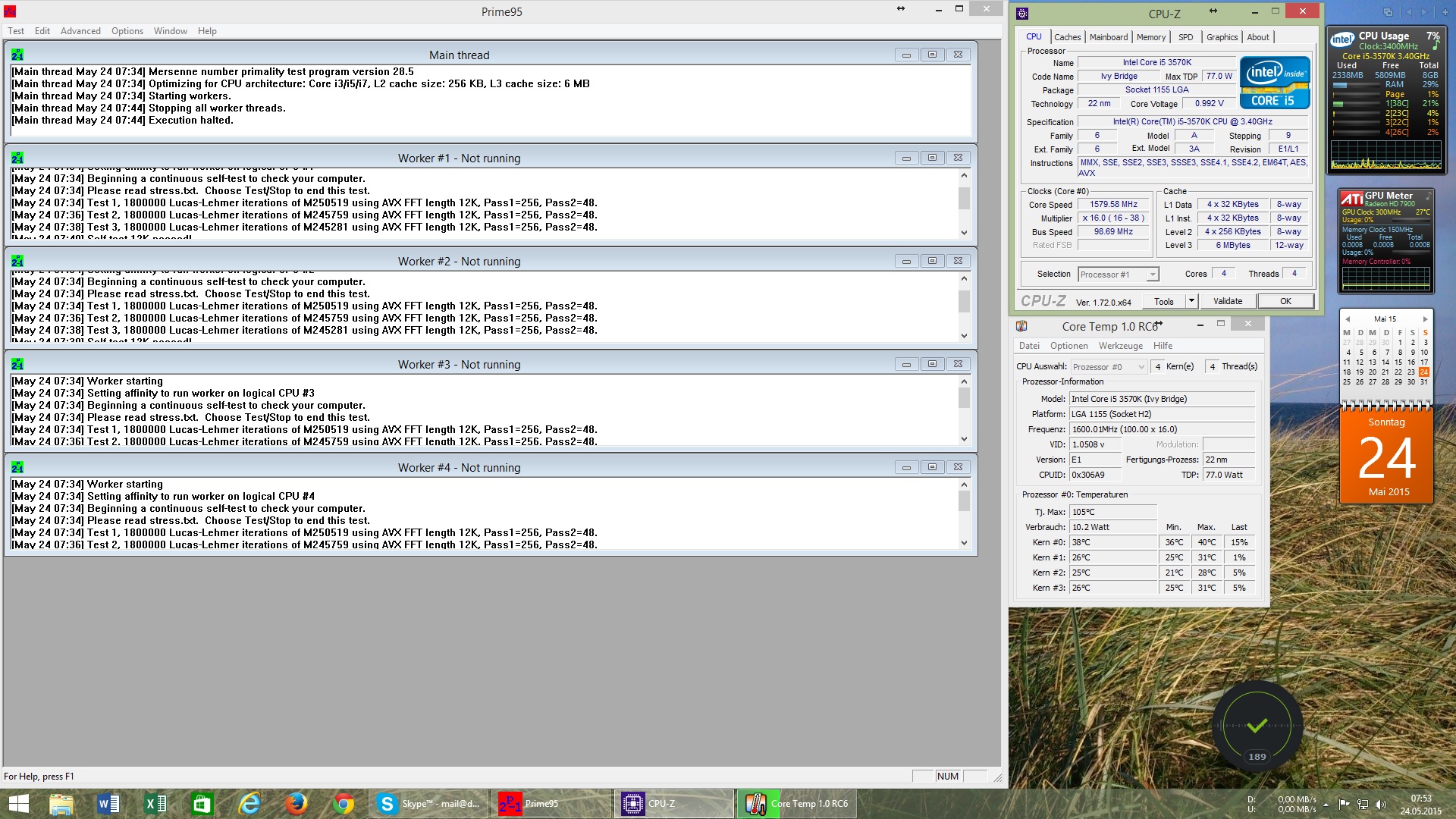

Hallo, wollte euch meinen "geköpften" 3570K nicht vorenthalten:
Ungeköpft(ca 21° Raum):
Idle:
Last(nach 10min Prime):
Geköpft(ca. 19° Raum):
Idle:
Wie ihr sehen könnt, hat sich bei mir leider nicht allzu viel getan.
Ca. 8 Grad weniger im Vergleich zu vorher, habe aber auch die Heatspreader nicht geschliffen, sondern nur sauber gemacht und wieder draufgesetzt.
Habe aber auch noch, wie ihr sehen könnt, eine 7970 mit im Kühlkreislauf.
