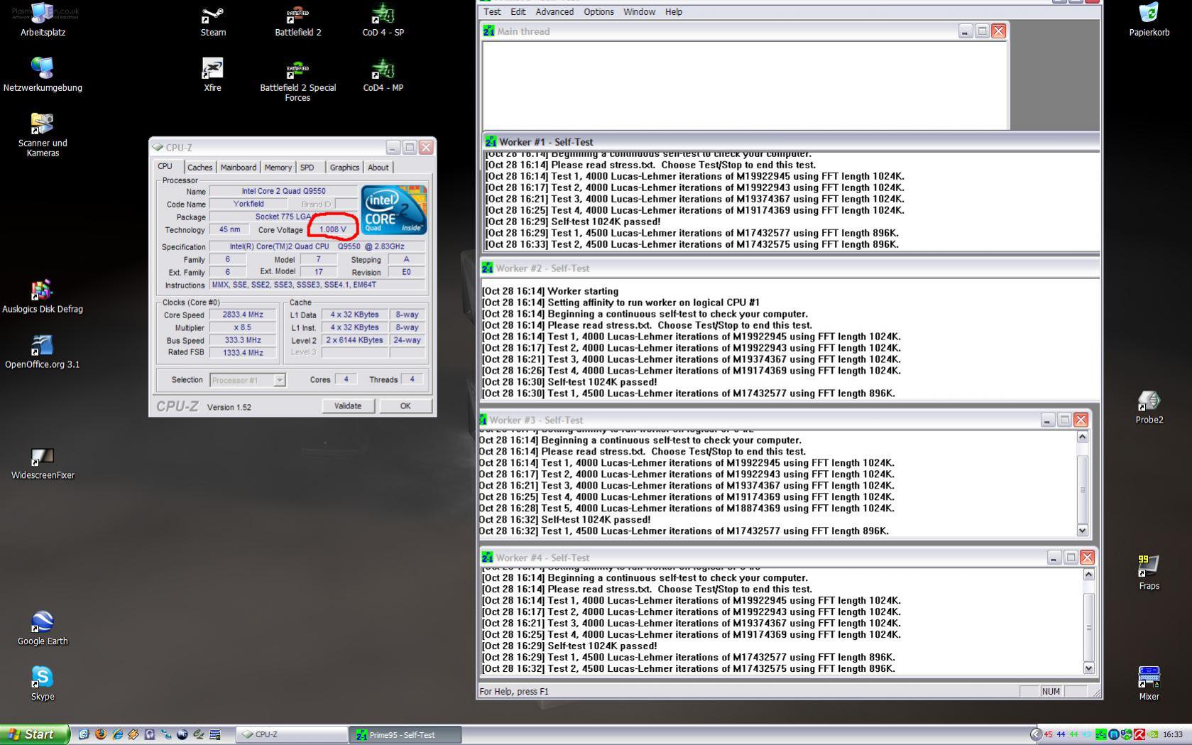

Der Q9550 läuft Astrein !
ABER alles von Hand im Bios einstellen !
Und wer OCen will MUSS die Kühlung verbessern !
HR05 für die NB und ZM47 für die SB sollten schon übersein !
Dann geht der große Quad ohne Probleme !
Und wer undervoltet braucht auch keine Stromsparsachen !

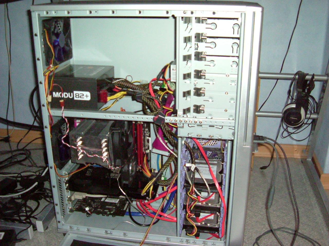

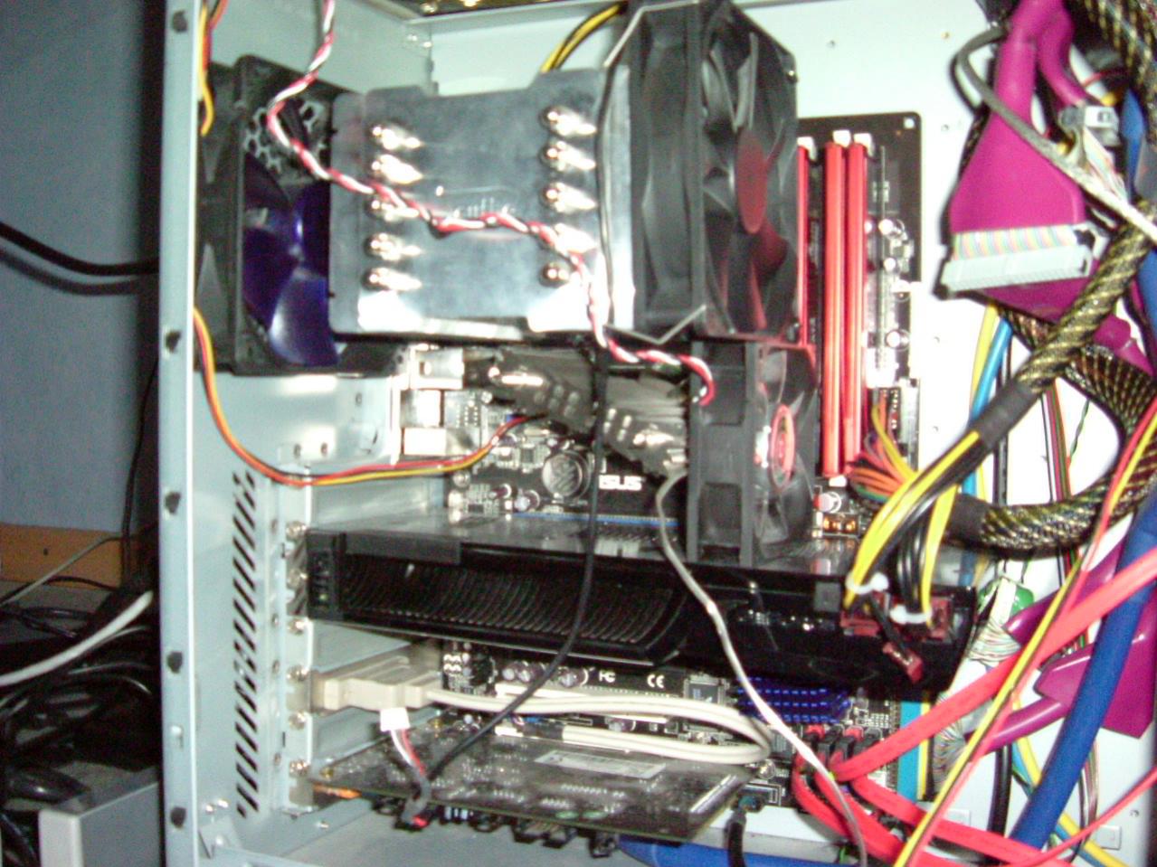

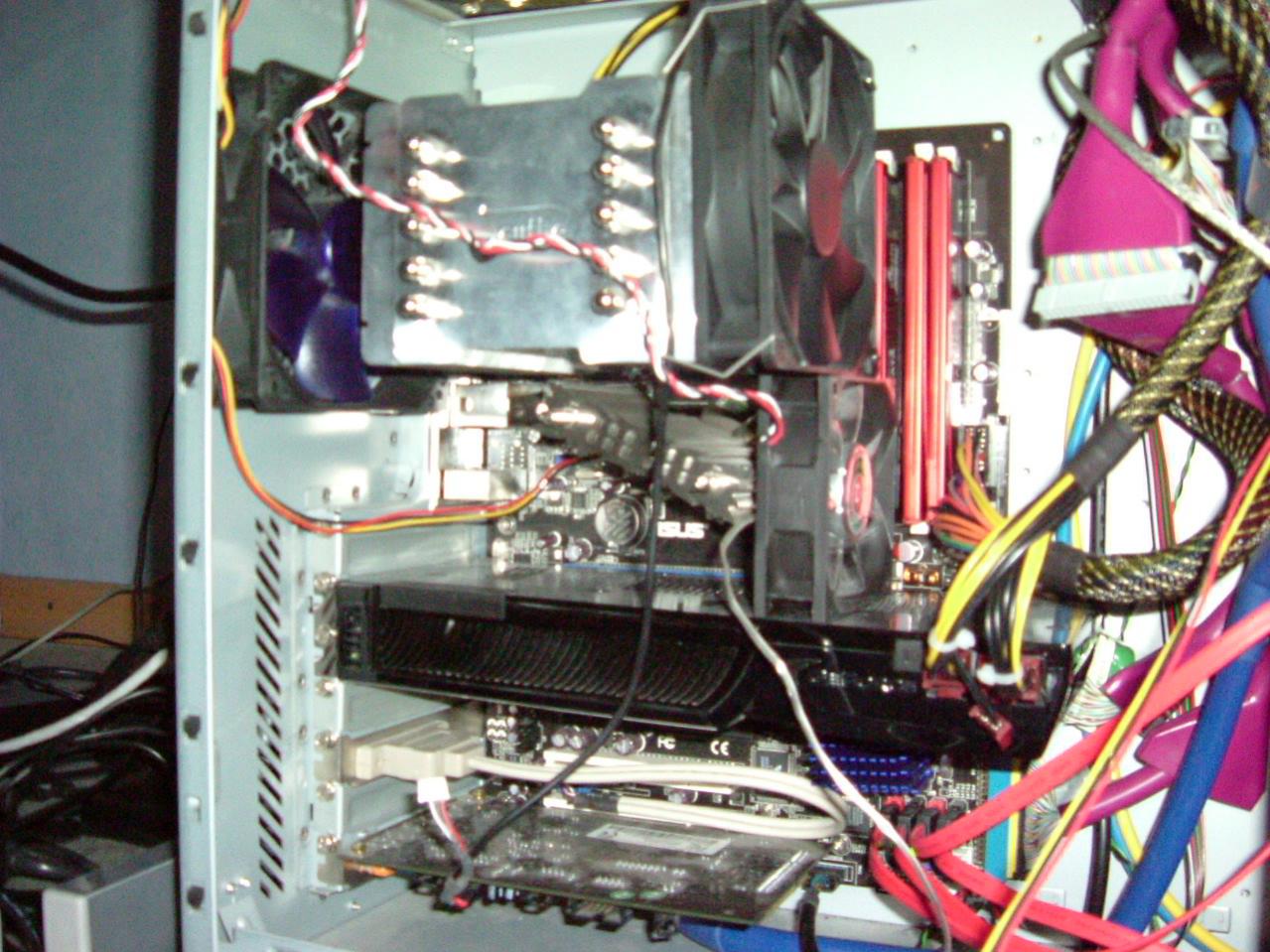

Q9550 @3700 Mhz auf Asus P5Ne SLI
Als erstes müsst ihr für gute Kühlung sorgen !
Der original NB Kühler ist ungeeignet . Auch mit Lüfter drauf usw alles Mist !
Glaubt mir einfach , ich habe es ausprobiert.
Mit einer dicken GK neben der NB geht es nicht stabil ! Es wird zu warm.
Da hilft nur ein HR05 und ein gutes Gehäuse !
Q9550 @3700 Mhz
Bios 1404
Vdrop Mod per Beistift
ALLE CPU Stromspar Funktionen aus ! Speedstep C1e C2 C3 usw ALLES AUS !
Alle Bus MHz beeinflussenden Einstellungen aus ( Down Spread FSB PCIe usw AUS ! )
VCore 1,3325 Volt sind ca. 1,31 unter Core Damage und 1,315 unter Prime
NB 1,51 Volt
RAM 2,17 Volt
FSB 1742
Ram FSB unlink
DDR 871 @4 4 4 12
QFan aus sowohl CPU als auch Gehäuse !
Mehr als FSB 1750 geht nicht stabil mit dem Q9550 ! Egal ob NB 1,7 Volt oder noch mehr Kühlung !
Mehr als 1,40 Volt Vcore geht ebenfalls nicht stabil weil die Spannungsregler dann zu warm werden und ein Zusatzkühler für die Regler geht nicht wegen CPU Kühler.
Was hilft ist die unteren Rippen vom CPU Kühler biegen damit Luft über die Regler strömt.
Nur mal zum nachdenken
2830Mhz @1.008 Volt sind keine 190 Watt unter Core Damage Leerlauf um die 130watt
3700Mhz @1,3325 Volt sind über 300 Watt unter Core Damage Leerlauf um die 155 Watt
Das sind mit einer 280GTX im Furmark über 550 Watt !
Da wird es schon ganz schön warm in der Blechkiste !

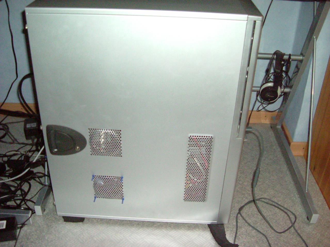

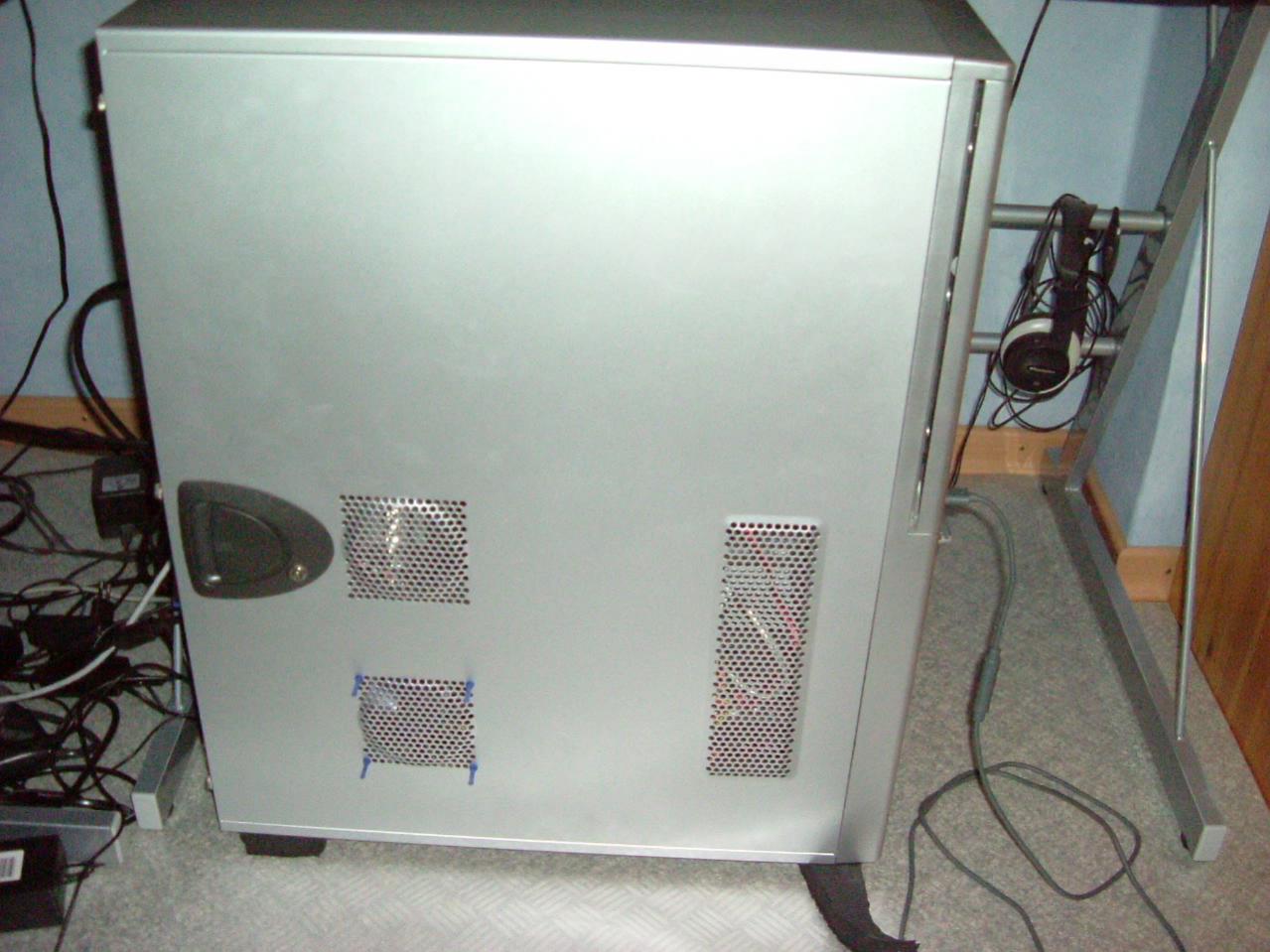

Mesh Big Tower ! 2 x 120 hinten + 1 x 92 Seite + 2 x 92 Festplatten + 80mm HR 05 Aktiv + ZM 47 auf SB Passiv( GK Lüfter hilft )
Dank Bios GPU-Voltage Mod braucht meine 280GTX deutlich weniger Strom ( 1,06 Volt Standart 1,188= minus 70Watt unter Furmark) und ich bleibe unter 500 Watt
Ich hatte vor dem Big Tower Jahrelang ( glaube 8 ) einen Meditower (CS-601). Der ist mit dem Q9550 und OC einfach nicht mehr in der Lage genug Luft zur Kühlung durchzuschleusen , trotz 5 x 80mm Lüfter !
Daher wie oben schon geschrieben " KÜHLUNG ist Problem Nummer Eins"
Einstellung für 2,83Ghz
FSB 333
RAM 800 @ 4 4 4 11
FSB Ram Auto
NB 1,39 Volt
Vcore 1.008 Volt ( muss von Hand eingestellt werden ! )
RAM 2.07 Volt
Alle Energiesparsachen aus / Gehen eh nicht / Keine Unterstützung
QFan CPU / Gehäuse an
