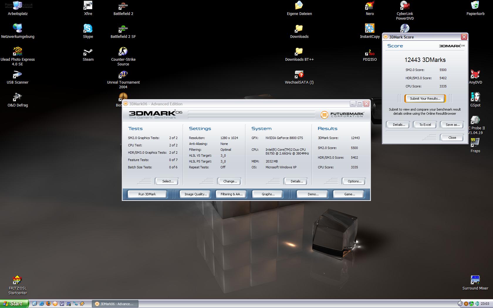

Und warum hast du keine CPU Punkte im 3Dmark?
Habe noch ein 3Dmark gefunden auf alten Tagen mit Dual Core und 8800 GTS...
Über 12000 mit OC...
Auf jedenfall muss das 16@16 stehen und das wird auch dein Leistungproblem der GK sein.
