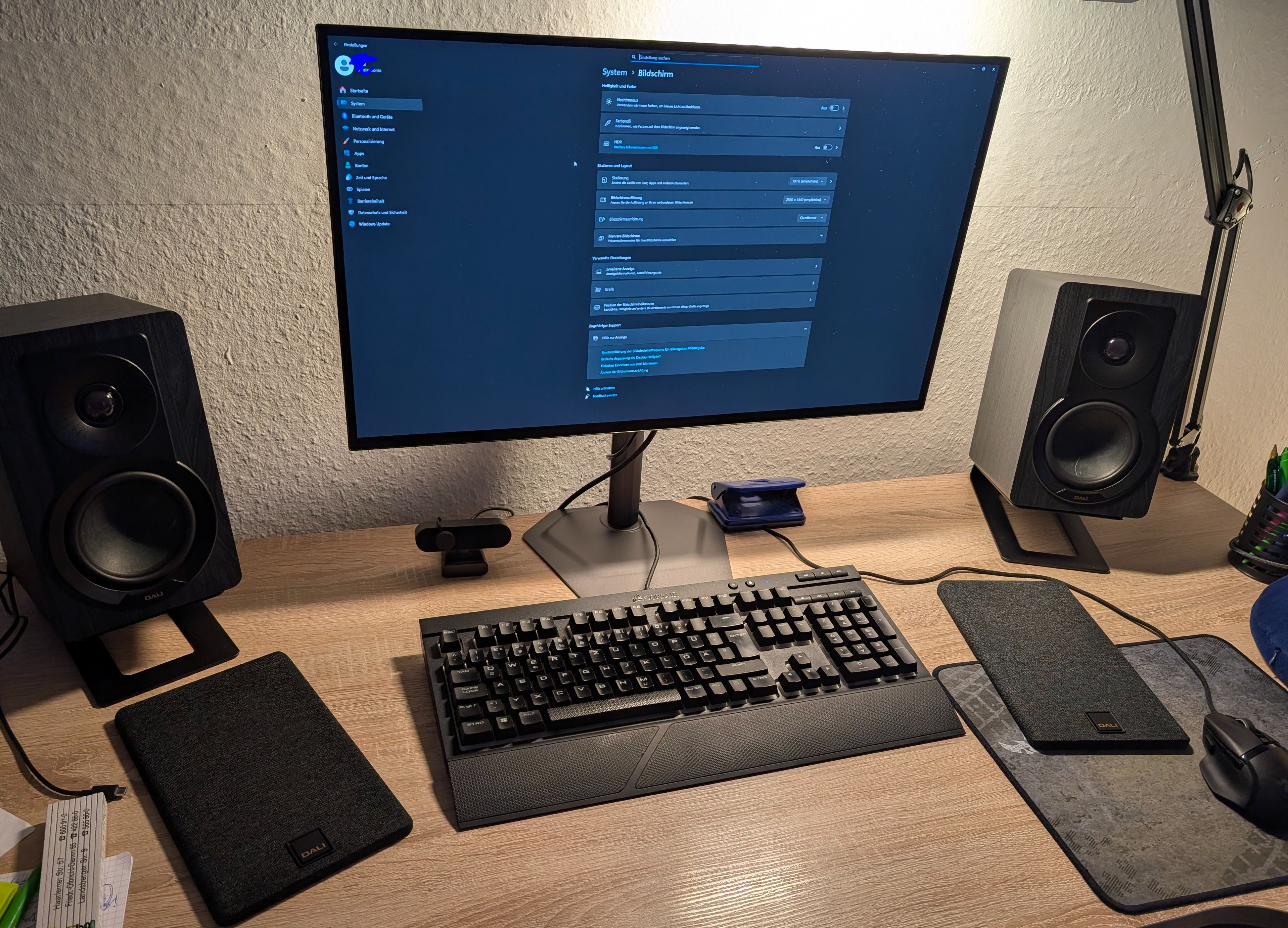

Kennt ihr dieses Gefühl, wenn man ein Setup anschließt und es euch sofort mitreißt und ihr nicht mehr aufhören könnt zu hören?

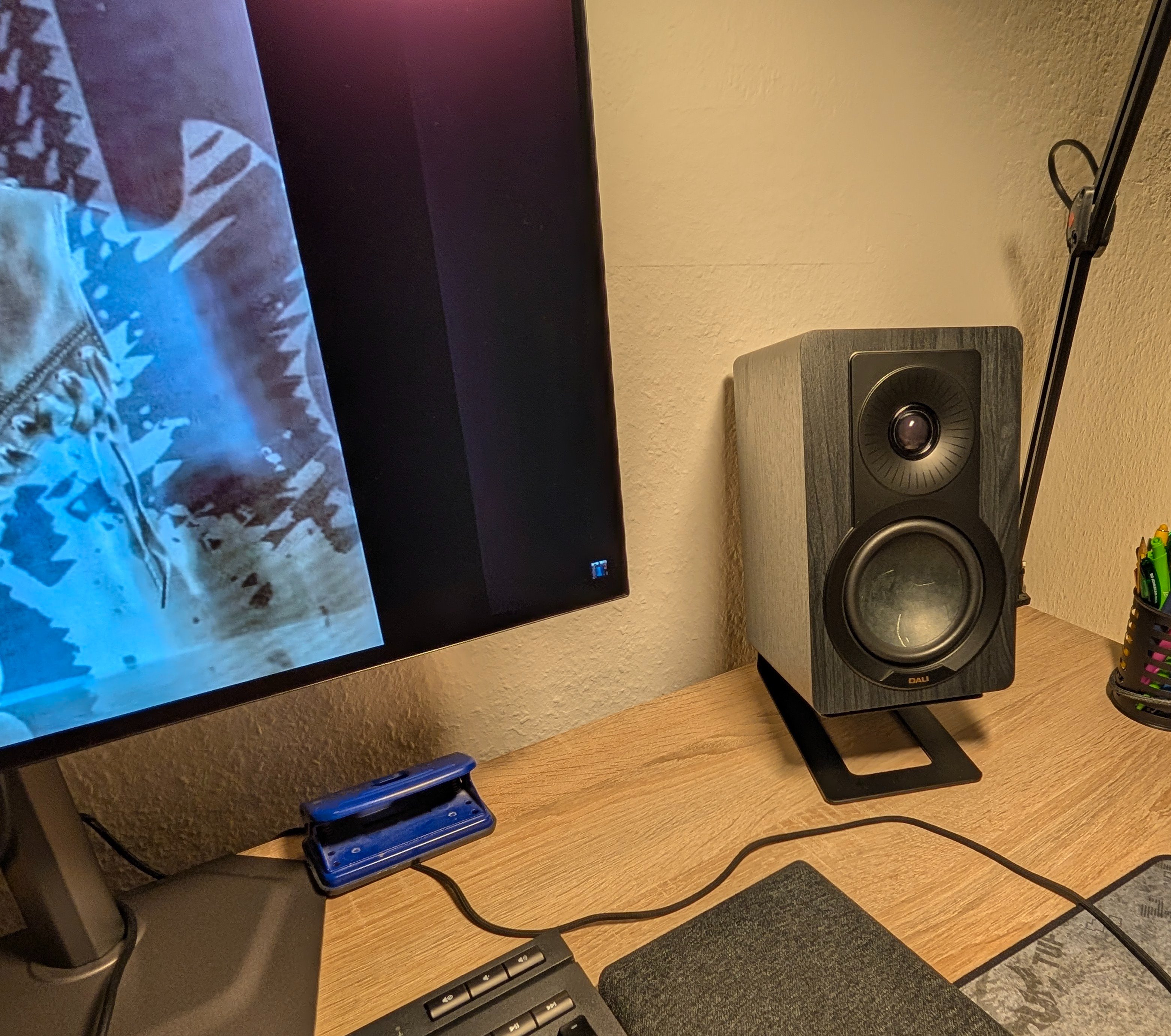

Ohne Subwoofer haben die Kupid SOFORT einen deutlich angenehmeren Klang für mich erzeugt, als die Opticon 1 MK2. Meine Standard Youtube FLAC Liste war super angenehm. Details waren ohne Ende da, alles fein aufgelöst und niemals anstrengend. Der Bass ist punchy, aber natürlich weniger weich und tief. Trotzdem könnte man sich daran sogar gewöhnen auch ohne Subwoofer, denn der S301 Verstärker von Yamaha holt alles aus den Teilen raus. Der Verstärker hat dermaßen viel Dampf, dass es auch ohne Sub schon geil klingt. Den Loudness Regler brauche ich nicht. Damit kann man aber Bass und Höhen bei geringerer Lautstärke stärker betonen. Als ich dann den subwoofer hinzugenommen habe, bin ich fast vom Stuhl gefallen und musste den erst mal etwas runter regeln. Crossover habe ich am Subwoofer auf minimal über 90hz gestellt, weil der Verstärker ja mit Subwoofer ab 90hz Signale an die Speaker dämpft. Es ist unfassbar, was für eine breite und starke Bühne ich nun habe. Der Subwoofer hebt das Klanglevel auf ein ganz neues Niveau. Es klingt einfach perfekt! Mir fiel ein Stein vom Herzen.

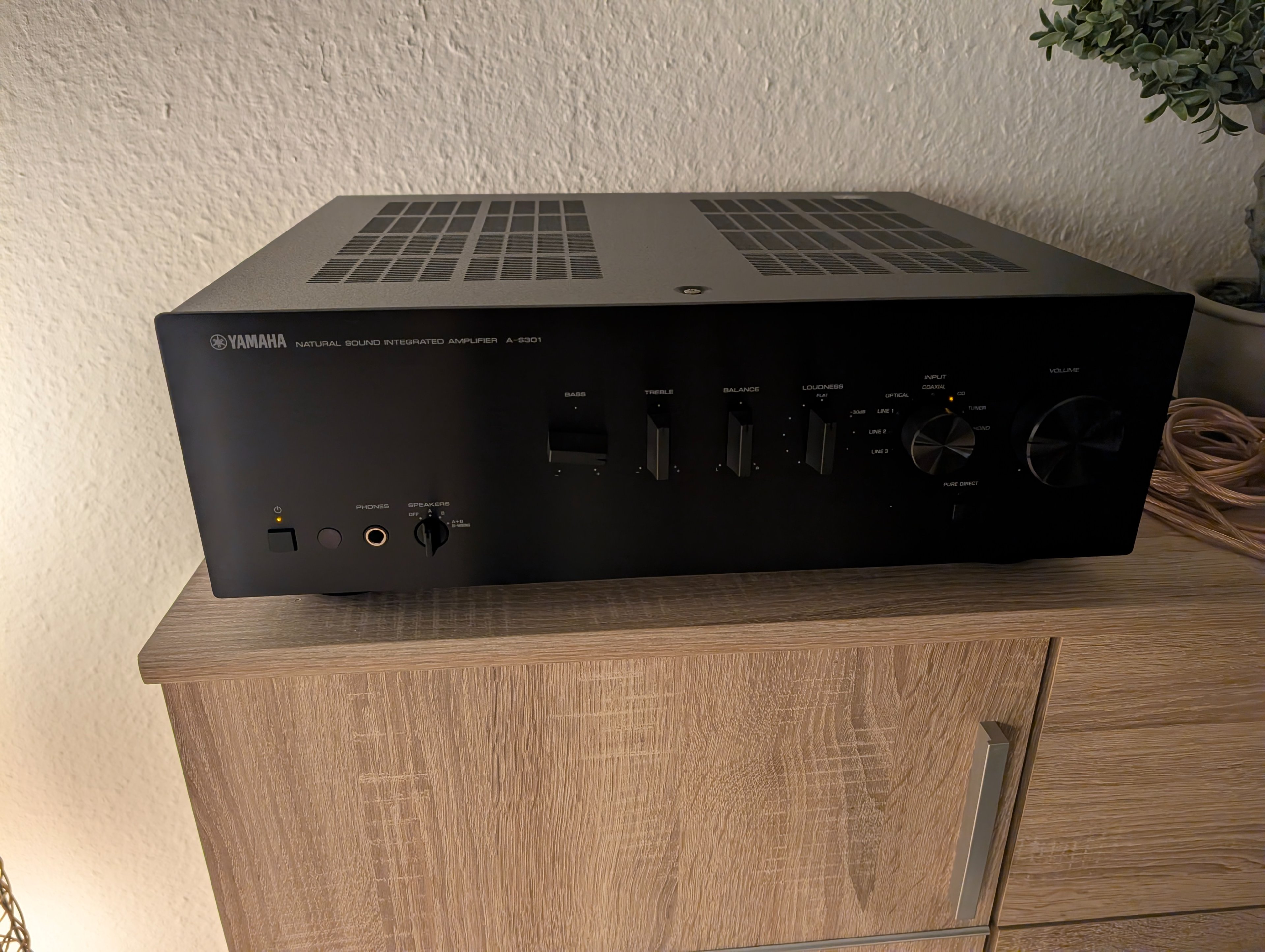

Ist nun alles perfekt? Fast. Der Yamaha A-S301 Receiver hat ebenfalls ein ganz leises Grundrauschen. Das hat mich zwar ein bisschen geärgert, weil er genauso teuer wie der V4A AVR war und ich dachte da wird doch wirklich nur das feinste für Audio verbaut sein, aber das Grundrauschen ist bei dem Verstärker so leise, dass man es auch am Schreibtisch so gut wie nicht hört. Wenn man mit dem Kopf nach rangeht, kann man es leise hören, aber am normalen Sitzplatz ist es sehr leise. Mit diesem Kompromiss kann ich wegen dem guten Klang nun aber leben, denn es ist nicht vergleichbar mit dem, was ich zuvor erlebt habe. Ich hätte natürlich noch mal einen anderen Verstärker bestellen können, aber das ist echt nicht nötig. Ganz wichtig. Das Grundrauschen ist nur bei Analog zu hören! Wenn man auf optisch (Toslink) umstellt, ist es komplett still! Das hat mich auch dazu bewegt, es zu lassen, denn mich stört das super leise rauschen nicht und ich könnte immer noch auf Toslink wechseln. Top!
Ich bin happy, mein System steht und ich hoffe, dass ich damit zeigen konnte, wie umfangreich so eine komplette Umstellung von fertigen PC Systemen auf ein individuelles System sein kann!

2. Sucht euch einen Vollverstärker für Passivlautsprecher ohne Schnickschnack. Meine Empfehlung > Yamaha A-S301.
(Wer selbst das geringste Grundrauschen nicht hören mag, eventuell einen anderen Vollverstärker in der Preisregion testen, oder den Verstärker einfach mit Toslink verbinden, weil es dann gar nicht rauscht. Aber Finger weg von den Miniverstärkern)
3. Besorgt euch Lautsprecherständer, damit die Lautsprecher angewinkelt sind und direkt auf euch strahlen! Das sorgt für einen noch besseren Klang und mehr Details und für mehr Klarheit. Besonder am Schreibtisch.
4. Sucht euch Passivlautsprecher, die nicht zu groß für den Schreibtisch sind und nicht zu analytisch spielen. Teuer heißt nicht immer besser! Gerade sehr teure Lautsprecher sind eher reine Hifi Lautsprecher fürs Wohnzimmer und nicht für den Schreibtisch abgestimmt. Meine Empfehlung > Dali Kupid (Perfekter Allrounder)
