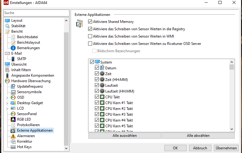

Ich wurde heute angeschrieben mit folgendem Problem das er die CPU Temperatur nicht auslesen kann.
Ich zeige mal ein paar schritte die zwingend notwendig sind um AIDA64 mit Goverlay zu benutzen bzw. verknüpfen.

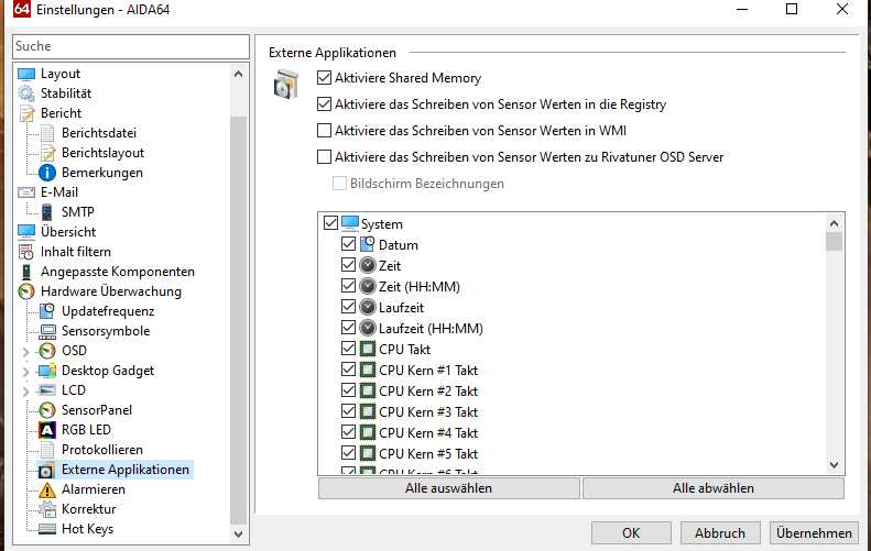

Wie in Bild 1 zu sehen ist muss in den einstellungen von AIDA folgende sachen aktiviert sein.
Externe Applikationen / Aktiviere Shared Memory
Externe Applikationen / Aktiviere das Schreiben von Sensordaten in die Registry
+ alle auswählen.

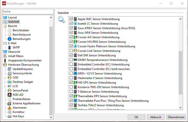

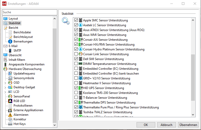

Bei dem ein oder anderen Mainboard ist es wichtig das in dem Reiter Stabilität folgender eintrag gesetzt ist
Embedded Controller (EC) Unterstützung.
"Vorsicht wenn das gesetzt ist kann es bei dem ein oder anderen Mainboard zu hoher Auslastung kommen"
Das ist müsst ihr dann testen am besten mit DPC Tester https://www.heise.de/download/product/dpc-latency-checker-52865
Nun sollte wie auf Bild 3 zu sehen ist ein Reiter auf der rechten Seite von Goverlay erscheinen wenn nicht unten kurz auf Reload "list of sensors" im AIDA64 Reiter dann die CPU oder was auch immer suchen und einbinden.
+ alle auswählen.
