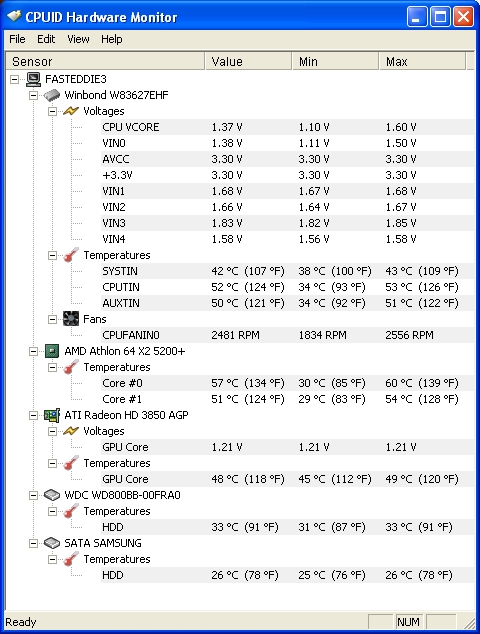

habe gerade mal Prime dudeln lassen und tatsächlich hatte ich bis gerade 1.45V VCore maximal. Nun sind wir sogar bei 1.60 V Maximum ! Die meiste Zeit pendelt die Kernspannung aber um 1.36-1.38 Volt.
Trotzdem sind meine Temperaturen nicht so hoch wie bei sushi. Vielleicht deshalb mal als Vergleichsmöglichkeit ein Screenshot. Immerhin habe ich das gleiche Board und die gleiche CPU.
Meine Rede, das Board ist schon kräftig am übervolten.:D

Das Programm HWMonitor gestartet. Beide Kerne wiesen jeweils eine Temperatur von ca. 40 Grad (Boxed-Lüfter) auf. Der VCore wurde mit 1,35 Volt angegeben.
Danach habe ich das Spiel Unreal Tournament 2004 gestartet und die Temperaturen mit HWMonitor beobachtet. Innerhalb von 2 Minuten gingen die Temperaturen auf über 100 Grad hoch und Rechner schaltete ab.

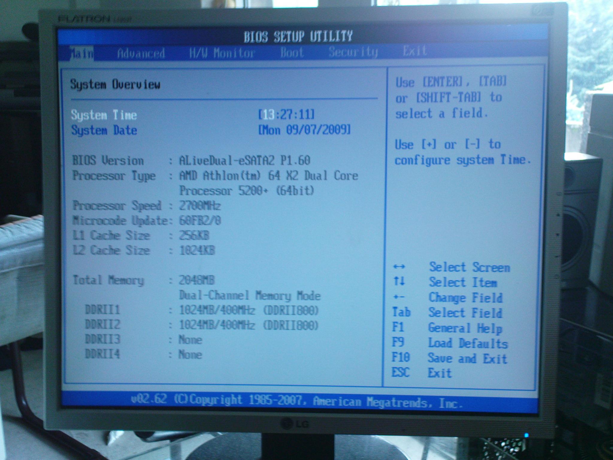

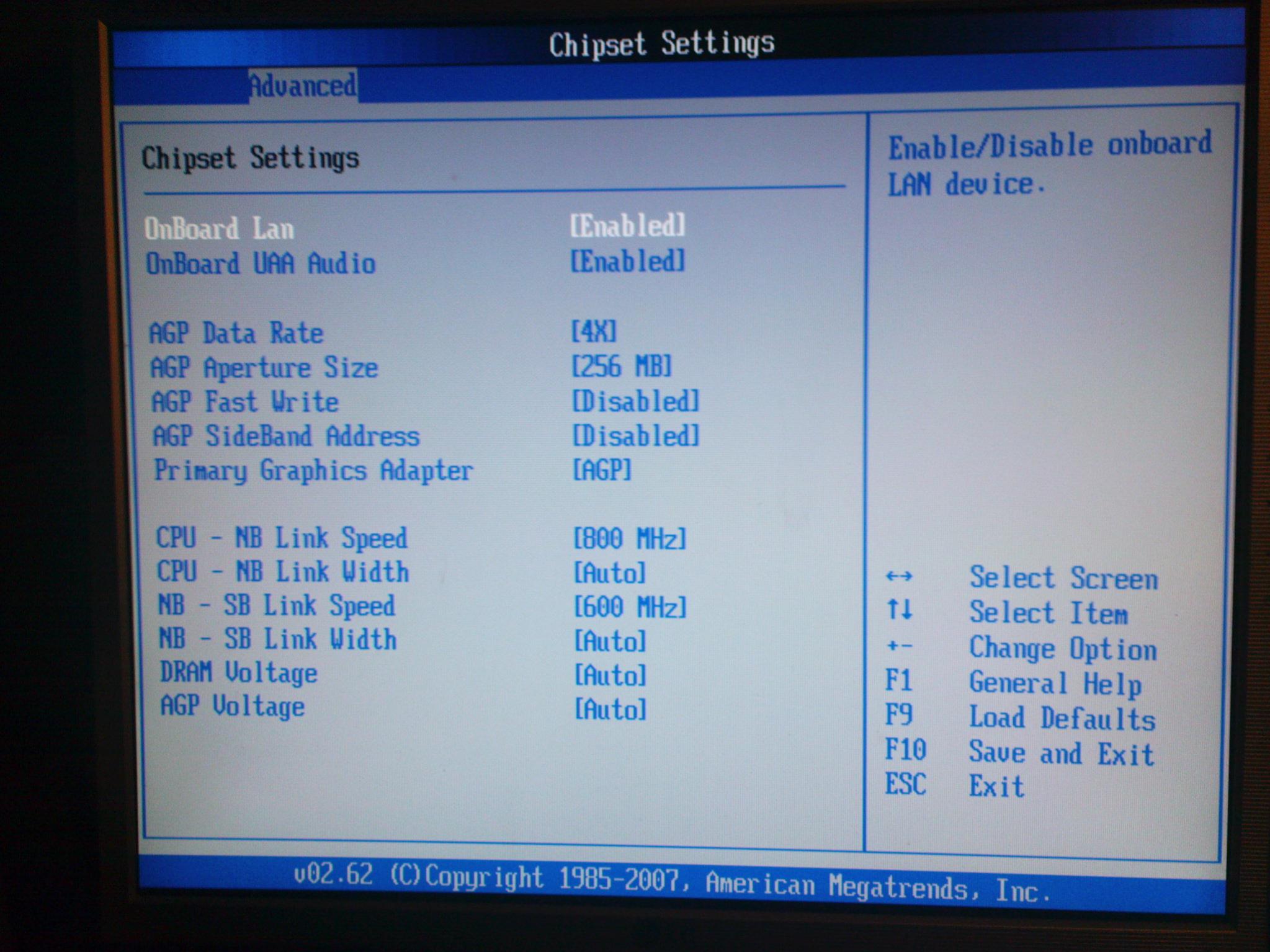

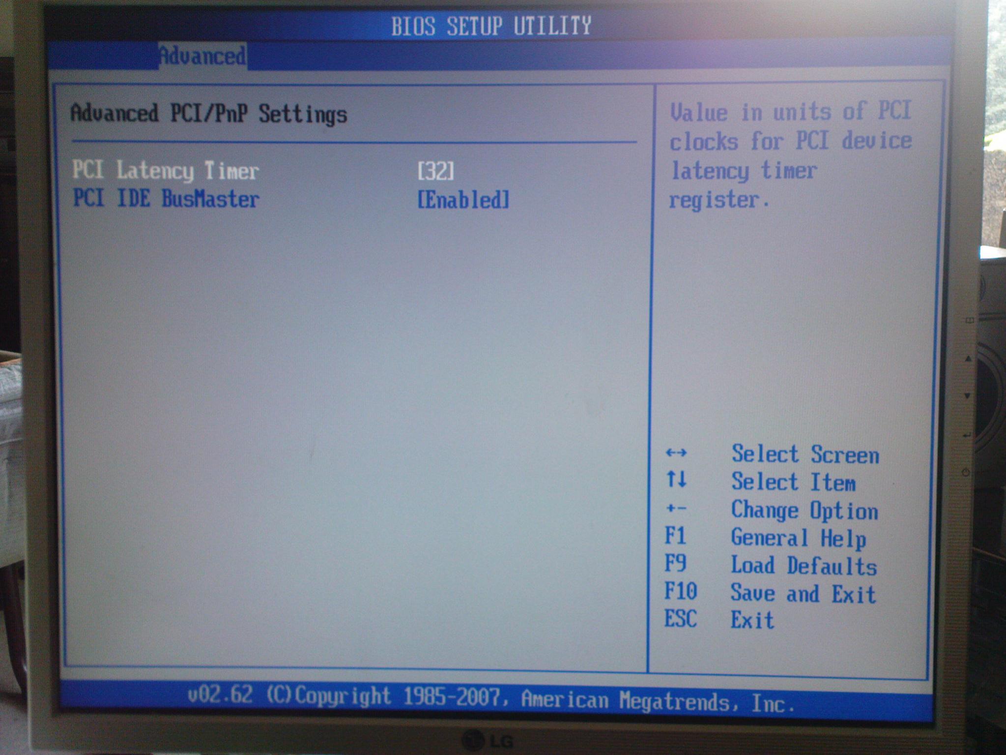

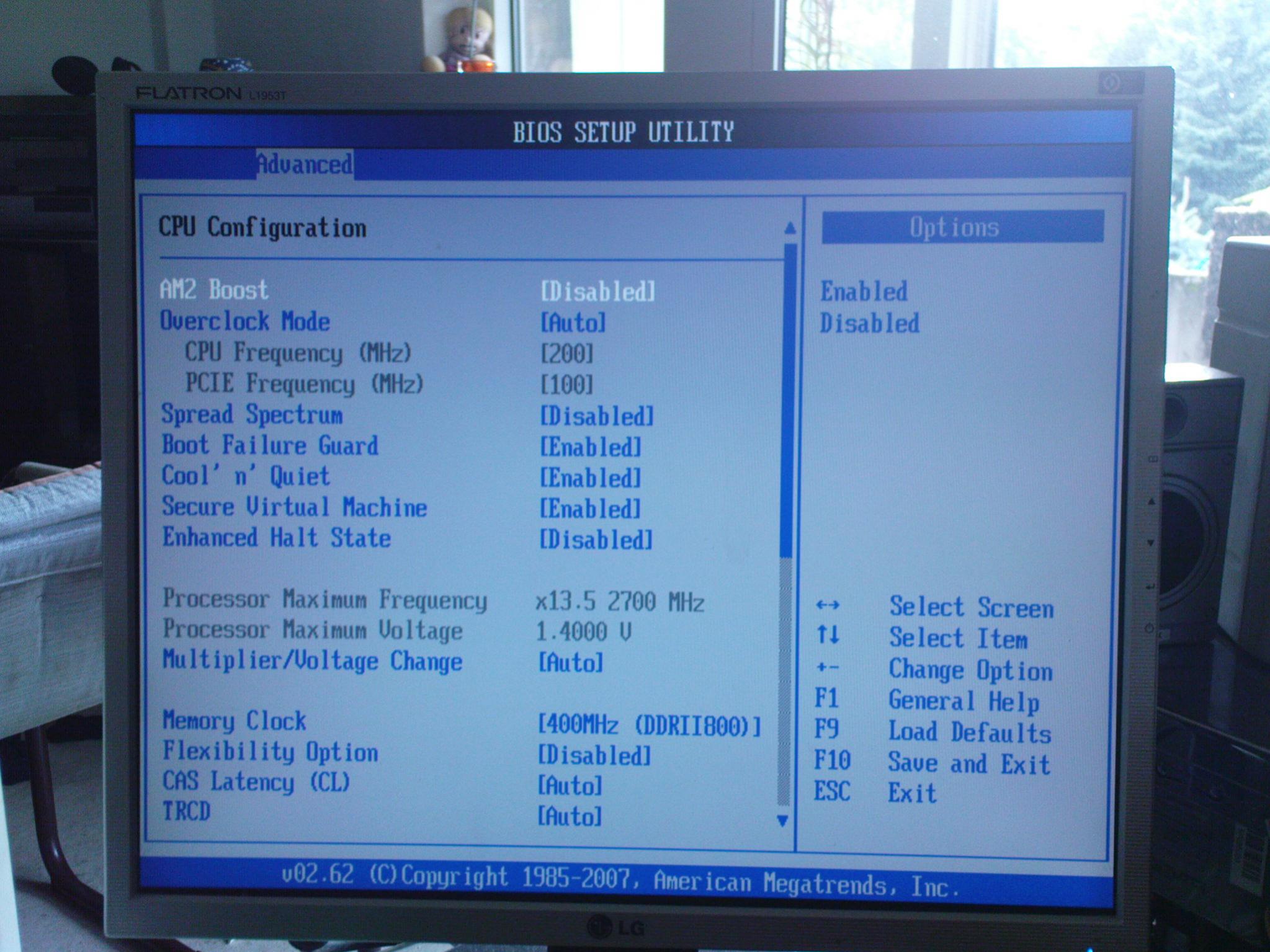

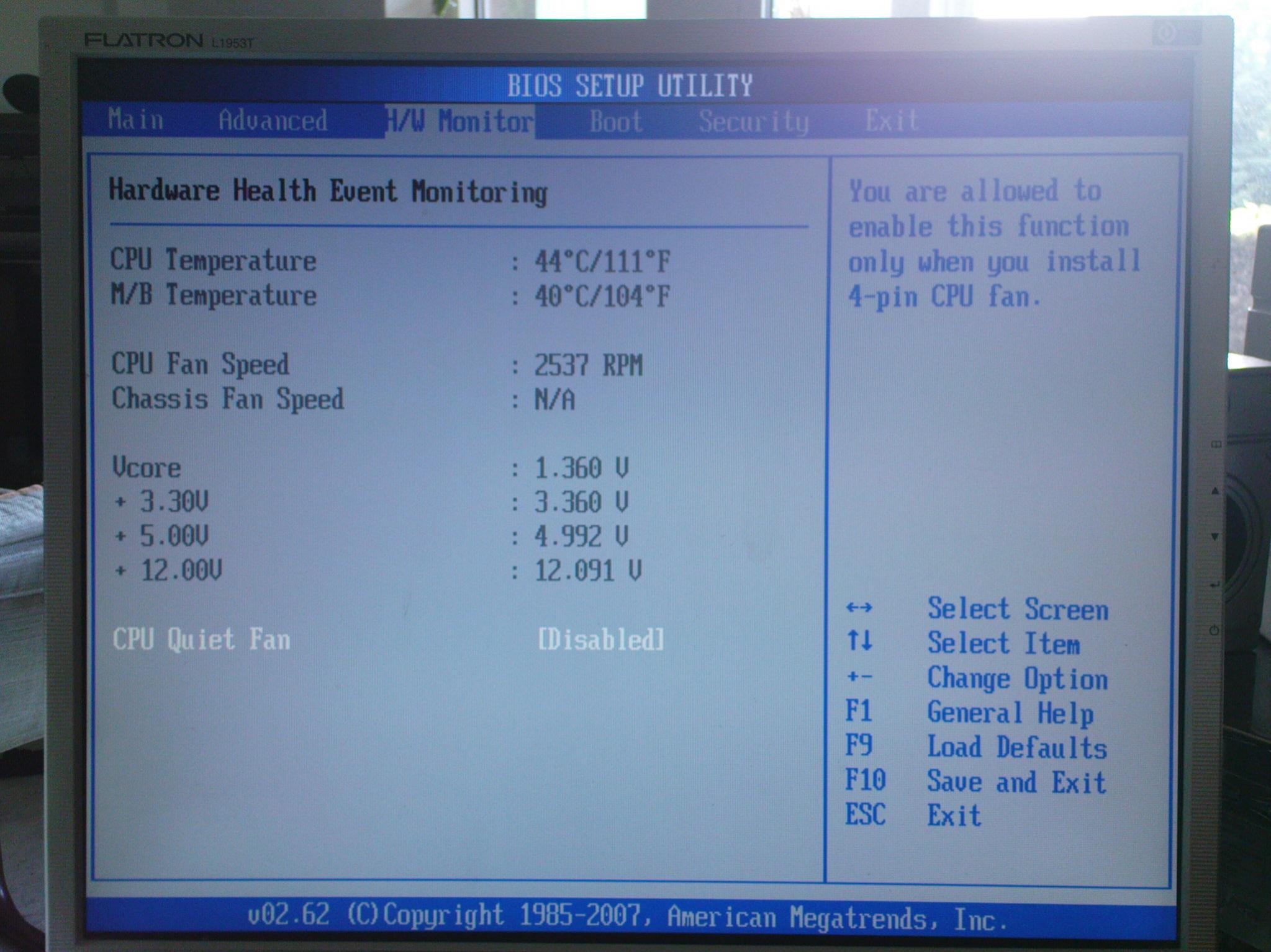

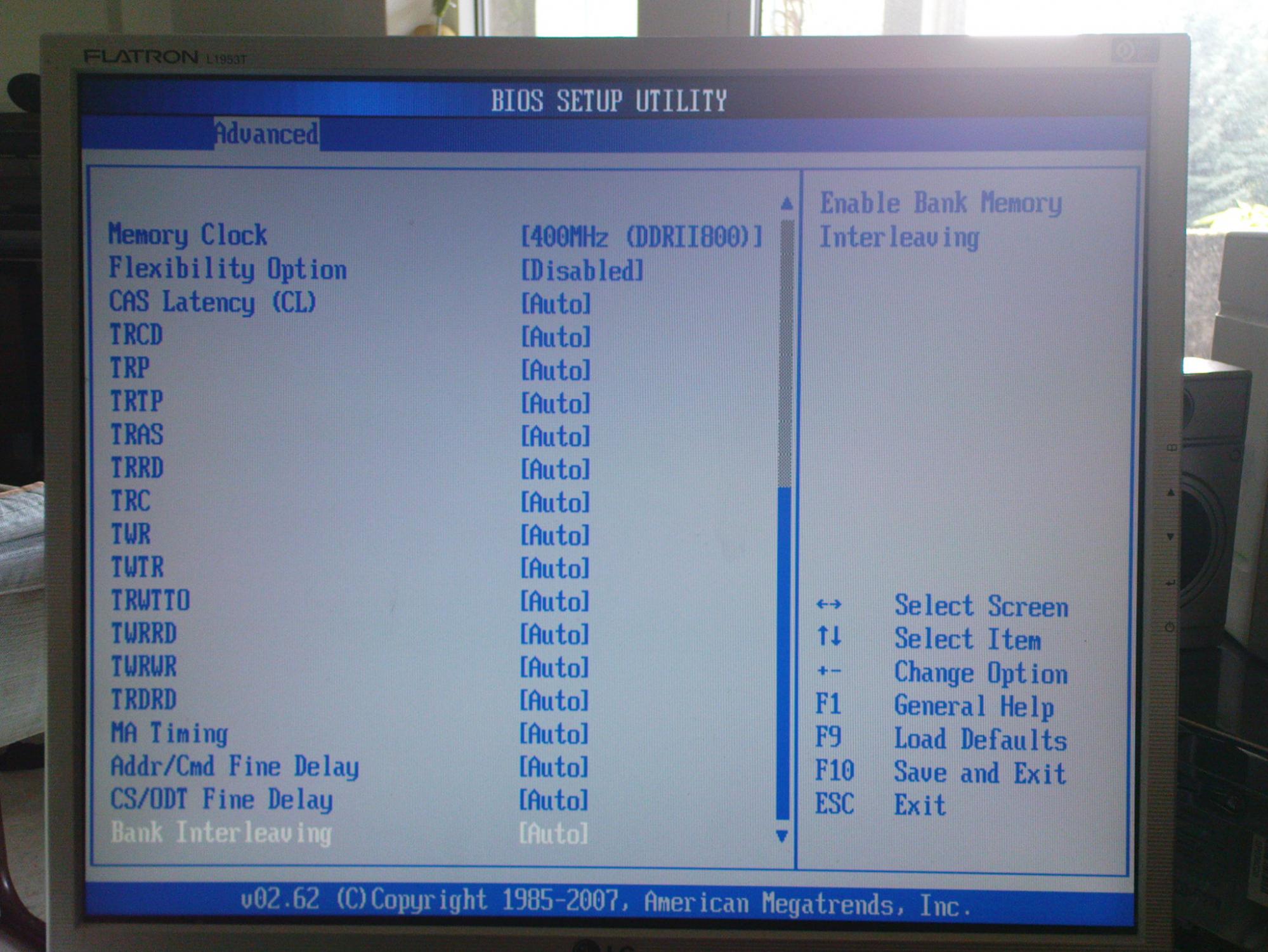

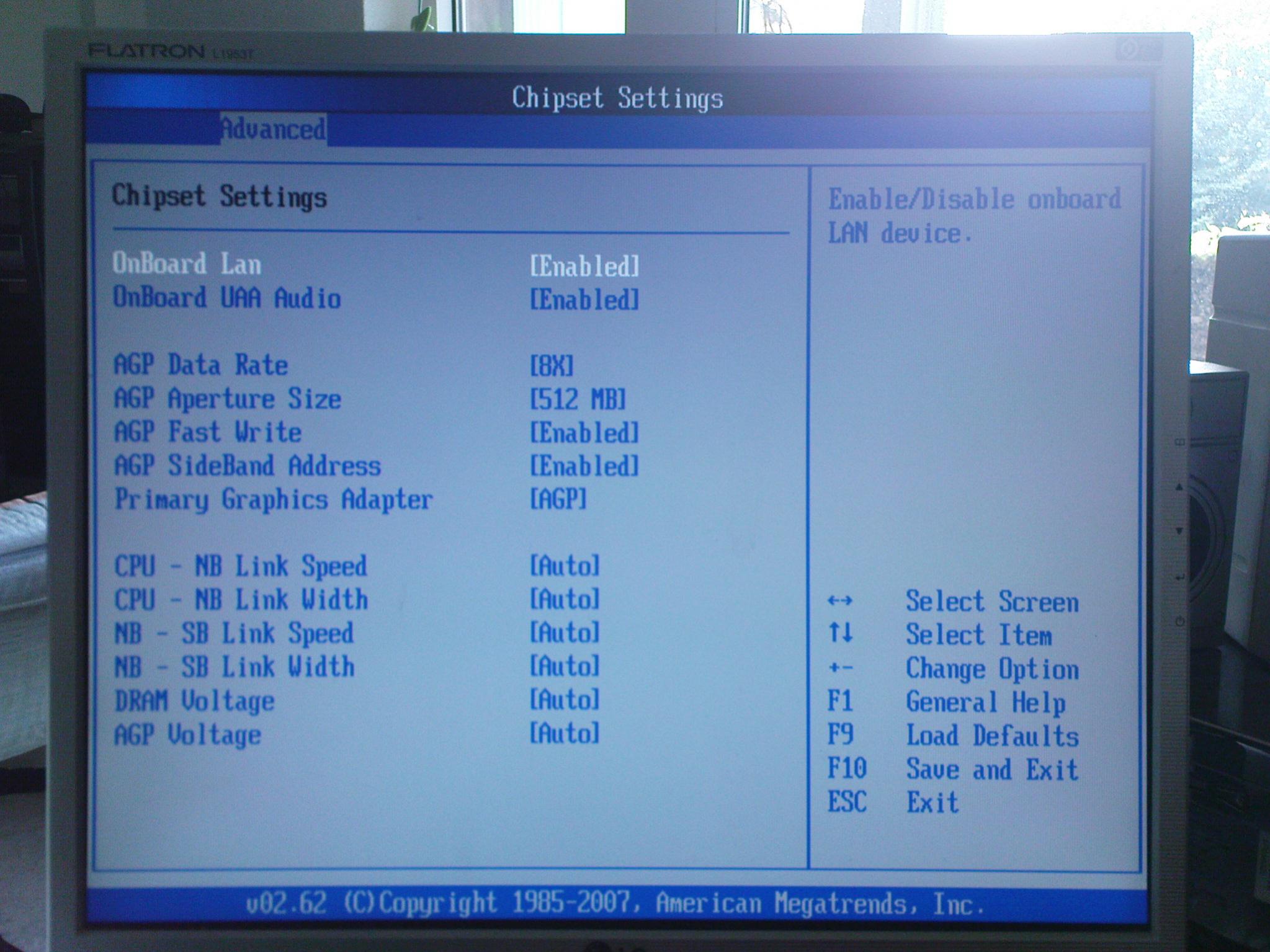

Bist du nicht zufrieden mit diesen hier ;) ?
EDIT
Oder nimm halt diese hier (Fotos) :cool_alt:. Ahhh, da hast du auch die 02.62 her. Das vierte Bild gilt im oberen Bereich natürlich nur, falls du eine AGP-Grafikkarte hast, weiß ich gerade nicht mehr.
Ich kann später noch Fotos von manuell eingestellten Werten für die CPU machen. Die jetzigen Bilder entsprechen den meinen, bis auf ein paar Kleinigkeiten auf dein System angepasst (Sound an, Speicher/NB/SB-werte auf AUTO etc). Ach ja und die Zeit und das Datum brauchst du natürlich nicht anpassen...:lol:.

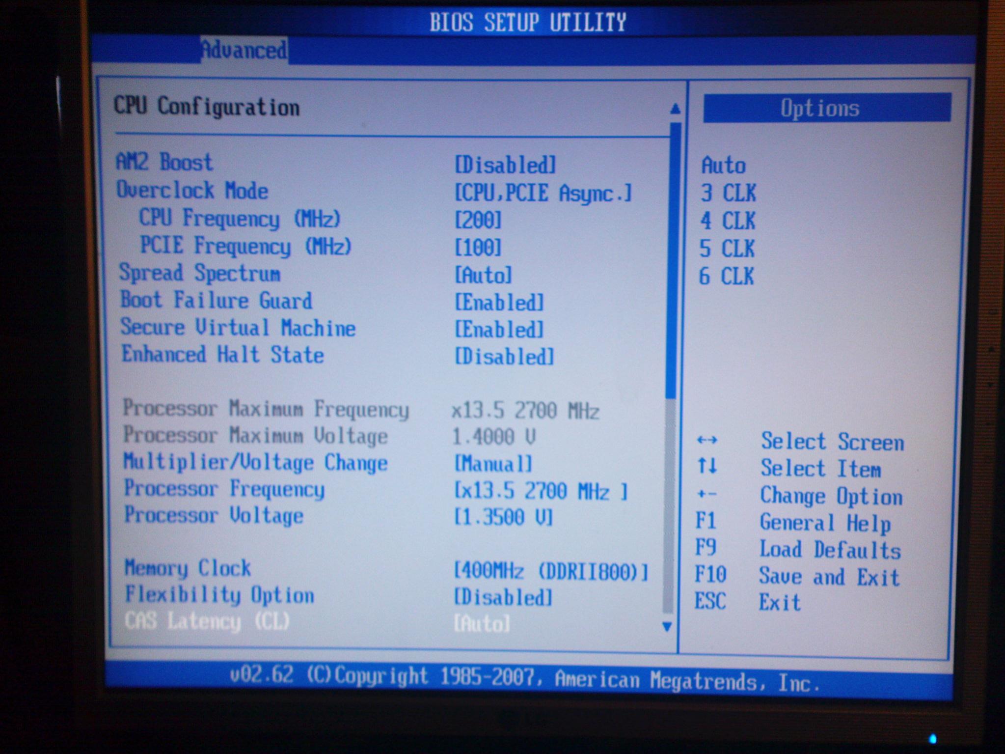

Oh je, hatte mir schon gedacht, das hätt ich irgednwie anders schreiben sollen ;). Also 'offizielle' Quelle trifft wahrscheinlich eher das gemeinte. Und, ja bislang sind mir ein paar Posts aufgefallen die so ein Problem hatten. Zt auch mit Brisbanes. Vllt war entweder eine Charge nochmal zusätzlich kaputt und ist unbemerkt in den Handel gelangt oder es handelt sich um zufällige Defekte.
Ich hatte ja oben sushimaker ja auch schonmal angefragt, wie genau, also mit welchen Methoden 'MIX Computer' den Prozzi getestet und für iO befunden hat.
EDIT
So, hier nochmal zwei Screens. Der 1. für manuelle Einstellung des Prozessors. Der zweite für weitere Failsafe-Einstellungen. Das ist nicht performant aber weniger fordernd.
Versuche zusätzlich herauszubekommen, welche Spannung für deinen RAM vorgesehen ist und trage diese fix bei 'DRAM Voltage' ein.

Hi Korgull!
Jetzt scheint es zu laufen. Habe die von dir vorgeschlagenen BIOS-Einstellungen jetzt exakt übernommen von deinen Screens.
Läuft stabil und schnell. Nur bei Prime95 geht die Temperatur nach einer halben Stunde auf die 70 Grad hoch.
Es ist aber kein Vergleich zu vorher.
Vielen Dank noch mal.
Das mit den Safe-Einstellungen und der Spannung für den RAM werde ich heute Nachmittag noch mal probieren.
