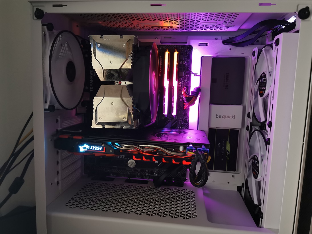

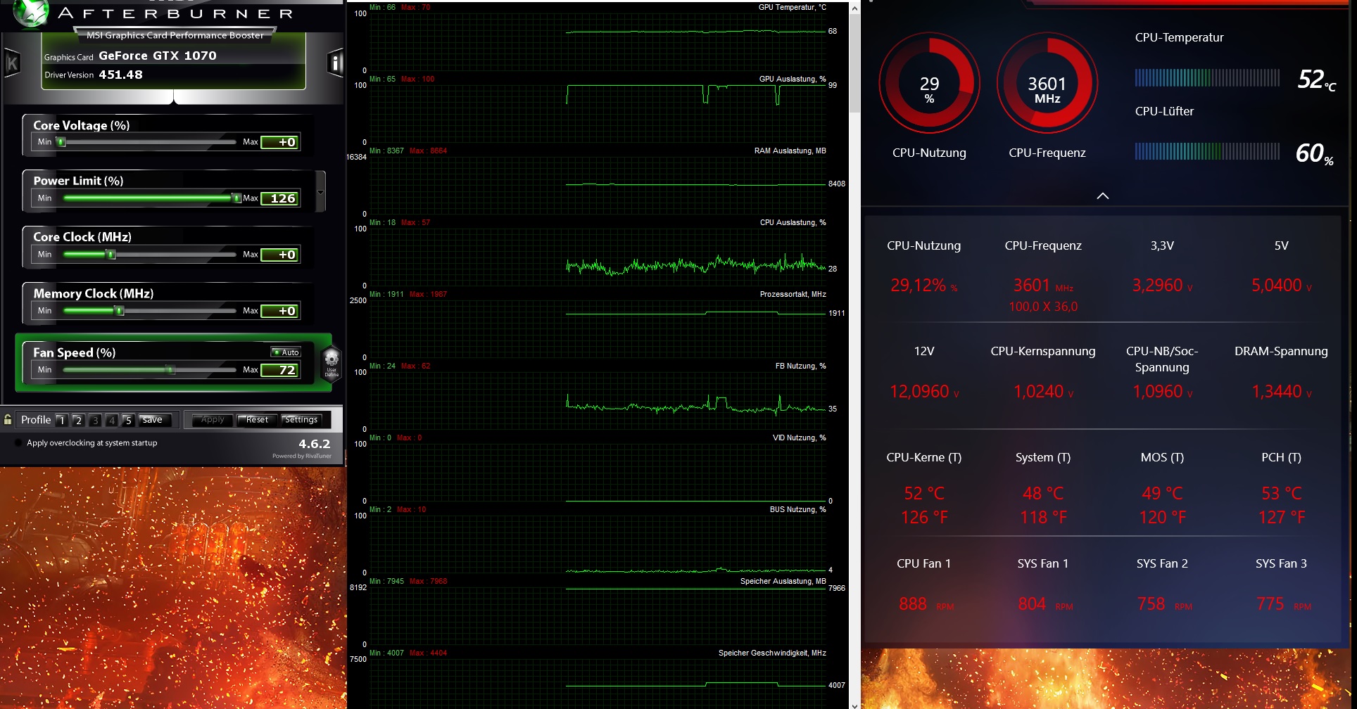

Im Anhang habe ich ein Foto des Innenraums sowie Screenshot von MSI Afterburner und MSI DrangonCenter Monitoring mit Werten aus Doom Eternal nach ca 10 Minuten Spielzeit (wohlgemerkt ist es Abends und somit nochmal etwas Kühler, ca 2°C weniger als üblich). Wenn ich etwas nachreichen kann, werde ich dies natürlich schnellst möglich tun.

Na viel im Gehäuse ist ja nicht drin. :)
Schon mal nachgedacht, die Lüfter/Kühlkörper der Graka zu reinigen?
Du hast ja WLP bereits ersetzt. Ggf. sind die noch leicht verstopft.
Ansonsten fällt mir hier nicht viel ein, Airflow sollte beim dem Gehäuse ja gegeben sein mit 2x vorne und einmal hinten. Der CPU-Cooler bläst aber schon durch den Kühlkörper? (Kann ich am Bild nicht genau erkennen)
Allerdings erkennt man am Afterburner Bild aber Vollauslastung der GraKa, da kann die nicht kĂĽhl laufen.
Du kannst zwar noch einen LĂĽfter oben anbringen, aber er hilft der GraKa vermutlich weniger.
Hast Du oben am Gehäuse Gitter-Abdeckung oder die geschlossene Variante aufgelegt?

CPU 55° und GPU 77° sind doch top Werte. Würde ich mir keine Gedanken machen.

Aktueller Stand somit ca 67°C-73°C
Diese Temperatur mit einem PowerTarget der Karte von 126% sind doch voll in Ordnung.
Erklärt wiederum nicht die zurückgegangenen FPS in den Spielen. Aber an den Temperaturen sollte das definitiv nicht liegen. Wird ja nichts gedrosselt.

Die Temps sind ansonsten unbedenklich, bei 77°C taktet eine GPU auch nicht herunter.

....da lässt sich noch einiges mit undervolting regeln, gerade für den Takt , den ich da auf dem Bild sehe von ca. 1900 , kannst Du einiges an Spannung rausnehmen ....ich hab die Zahlen meiner alten 1070 nicht mehr im Kopf, bin mir aber sicher , dass Du den Takt bei ca. 0,900 stabil hinkriegen solltest mit einer erstellten Kurve.
Aktuell liegt deine Karte bei ca. 1,050 , das macht einiges aus....

Das die Temperaturen unbedenklich sind wurde ja bereits gesagt, dennoch kann man da auch leicht Verbesserung schaffen, bspw. Sind die Shadowings nicht die performantesten Lüfter, schön leise aber schaufeln wenig Luft.
Dies gepaart mit dem suboptimal designten Pure Base 500 führt zu höheren Temperaturen als nötig, auch wenn diese unbedenklich sind.
Also 2 Ansätze was die Peripherie angeht, Lüfter gegen leistungsstärkere tauschen (Silentwings 3, Noctua, Arctic) Case gegen was besseres was den airflow angeht tauschen bspw. Fractal meshify.
Weitere Ansätze wie bspw UV oder Ghetto Mods (bei der 1070 egtl nicht nötig) gibt's auch noch.

Das "Problem", sofern es ĂĽberhaupt eines ist, ist der miese Airflow im PB 500, bequiet hat nicht umsonst eine neue Revision mit verbesserten Eigenschaften bzgl. Des Airflow aufgelegt.
Die Luftzufuhr mit 2x Shadow Wings mag gar nicht mal schlecht sein, die Abfuhr der "aufgeheizten" Luft durch nur einen Shadow Wing hingegen schon. Die Lüfterserie ist halt nunmal auf leise und nicht auf Leistung getrimmt und ich würde diese nie für Gaming Hardware mit hoher Wärmebelastung empfehlen, höchstens für Office Rechner oder Low End build's.
Ich selbst betreibe eine Kombination aus Silent Wings 3 und Nanoxia Lüftern, (3x rein und 3x raus) allerdings durchweg im 140er Format, sowie einen 120er Shadow 2, der lediglich die Spawas mit nem Luftzug versorgt. So werden meine beiden Hitzköpfe Vega64 und I7 4790k im Zaum gehalten und sehen auch im Hochsommer nie die 80° Grad Marke.
In der Regel werden 3 Gehäuse Lüfter bei cases mit gutem airflow und aktueller Hardware im mittleren Bereich empfohlen, von daher ist dein Setup ja ok. Allerdings sollte man eben darauf achten, dass bei leistungsschwachen Lüftern die warme Luft abgeführt wird, sprich 1x rein und 2x raus.
DENNOCH deine Temperaturen sind eher unbedenklich und man könnte optimieren dies ist jedoch kein muss. BeQuiet hat sich leider bei der ersten Revision des PB 500 nicht mit Ruhm bekleckert.
