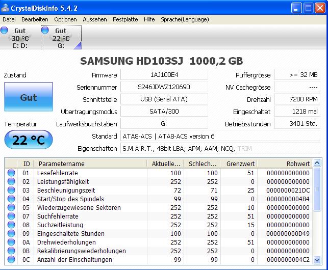

Ansonsten schließe die HDD nochmal über die Dockingstation an, lade dir Crystal Disk Info runter und poste nen Screenshot der SMART-Werte der HDD.

Der Screenshot ist nutzlos, weil man nicht alle Werte sieht.
Was man aber sieht ist, dass es eine der angesprochenen Samsung F3 Platten ist.

Die Bezeichnung ist dann "Samsung HD103SJ" oder "Spinpoint F3", die wählst du aus, falls eine Auswahl kommt. Der Updater erkennt auch, ob das Update nötig ist oder nicht und bringt eine Meldung, falls die Firmware schon aktuell ist. Laut deinem Screenshot von CDI, ist deine aber noch nicht aktuell.
