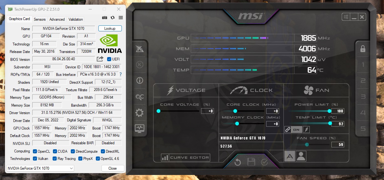

Hallo zusammen, ich besitze aktuell eine GTX 1070, mich verwirren nur die Angaben der Taktraten, da GPU-Z mir andere Daten als MSI Afterburner anzeigt. Die Karte läuft aktuell Stock. hatte schonmal ein wenig mit OC Probiert aber mehr als 100 MHZ geht wohl nicht.
Ich verstehe nicht wieso GPUZ einen deutlich niedrigeren Boost Takt als Afterburner anzeigt. Kann mir da jmd weiterhelfen ?

Mich wundert es nur sehr, dass die Karte scheinbar generell ohne OC bei 1885 taktet, aber GPUZ 1747 anzeigt. Ich habe ja in dem Screenshot alles auf Stock.
Laut Internet (MSI) sollte eig auch nur 1747 da sein.

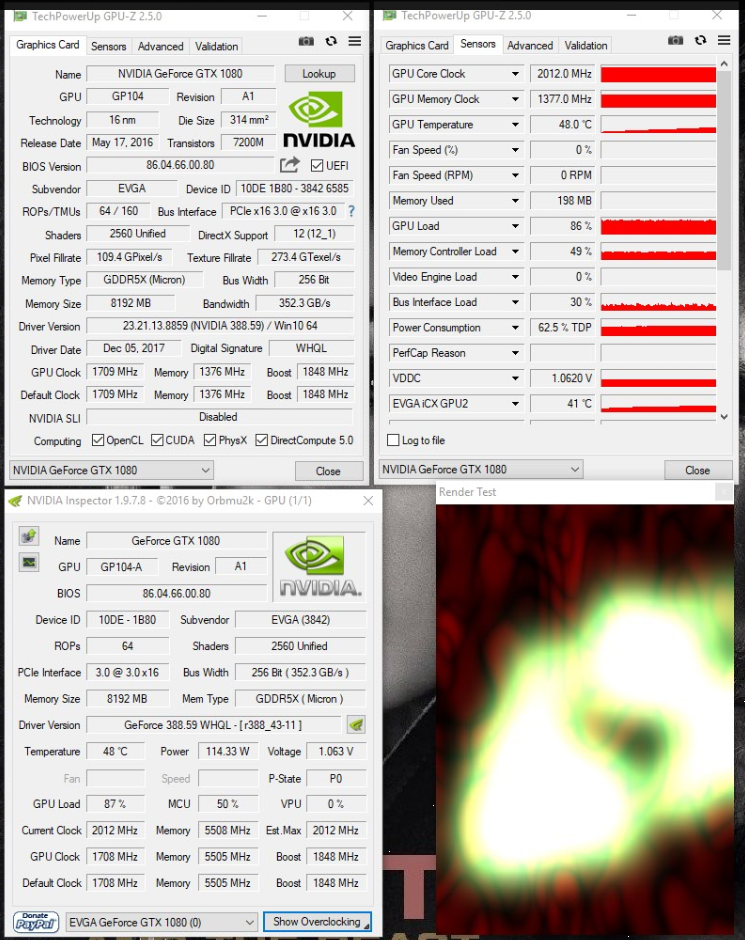

Du kannst auch den Nvidia Inspector nehmen. Da kann man sehen was im bios als max eingetragen ist. Also der Boost der max anliegen kann wenn PL/Temp nicht bremsen.
dort wird mir auch etwas anderes als das was aktuell anliegt angezeigt. Also im MAX Fall.
