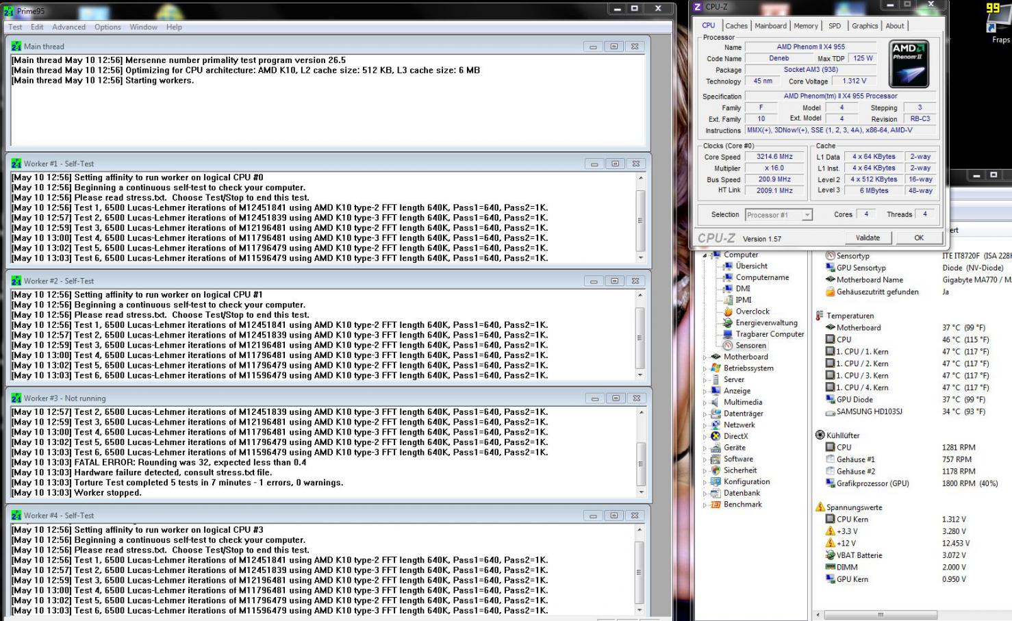

mein PC (siehe Signatur PC2) stürzt in allen möglichen Spielen (Crysis Warhead, Anno1404( hier sogar innerhalb von vllt. 5 min.), World of Tanks) innerhalb von 15min ab (meinst nur CtD ohne Fehlermeldung). das kam mir arg komisch vor und habe dann mal prime angeschmissen (siehe screenshot von blend).
Ist jetzt der RAM, die CPU oder das MoBo defekt? Weder Ram noch CPU wurden bisher übertraktet. Eher sogar undervoltet. nun laufen aber beide mit standard-spannung und timings beim ram. leider habe ich hier keinerlei hardware zum austauschen- müsste der sache also mit software auf die schliche kommen.
hat jemand eine idee, was da nicht stimmt, bzw. weiß einer software, mit der ich ganz gezielt die drei komponenten testen kann (außer memtest beim ram)?
aufgrund der in meiner signatur auch sichtbaren komponenten (gehäuse und kühler) und auch den angezeigten temperaturen (alles unter 50°C) schließe ich überhitzung erst mal aus.

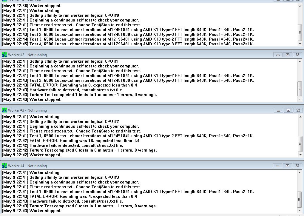

ich hatte dann noch meine alte soundkarte in verdacht. nach dem ausbau und der deinstallation meldete prime allerdings wieder nach noch nicht mal 3 minuten wieder fehler. nach und nach auf 3 von 4 kernen. der letzte wäre sicher auch noch gefolgt.
ich bin echt ratlos, was da los ist. -.-
der normale windows und internetbetrieb ist soweit fehlerfrei möglich. allerdings bekam ich bisher ein mal einen bluescreen nachdem ich über start auf "herunterfahren" klickte. o.O

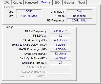

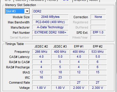

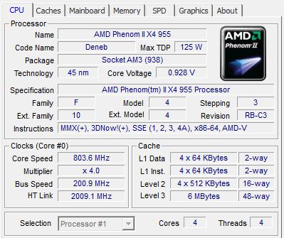

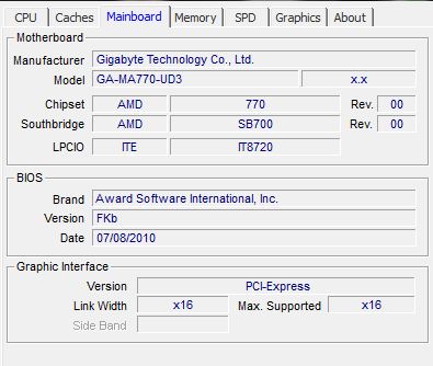

bitte sehr
