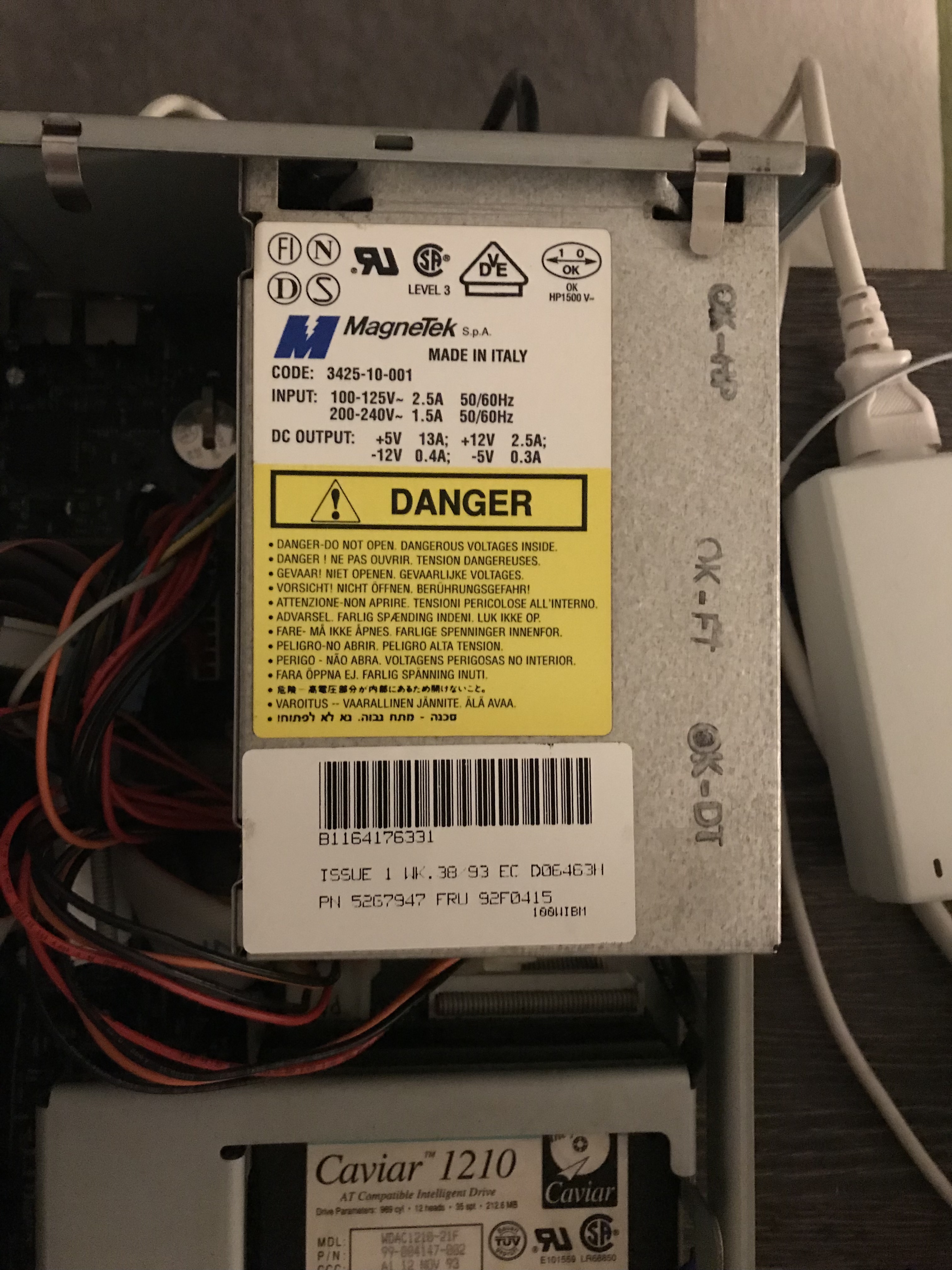

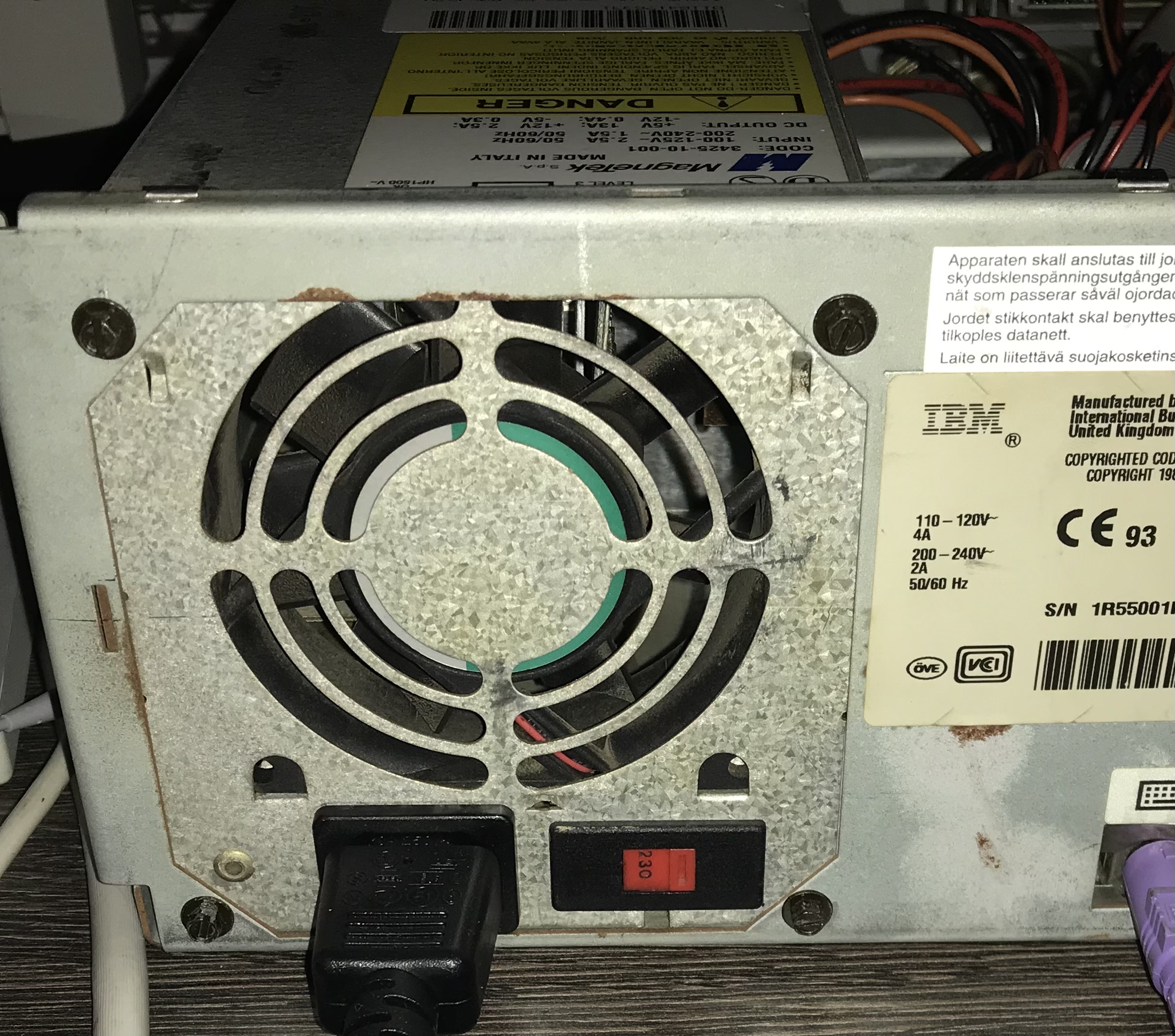

Hi Leute,
ich suche für einen nicht mehr startenden ibm 486 ein ersatznetzteil. Ist auf jeden Fall ein AT Typ, mit echtem 230V-Einschalter. Aber der Formfaktor entspricht nicht einem Standardnetzteil. Es ist schmaler und der monitoranschluss fehlt ebenfalls. Siehe Bilder. Könnt ihr mir helfen?
PS: Baujahr 1993
lg

Hi und danke erstmal für alle Antworten.
Wegen ATX-AT Adapter: Da hätte ich weiterhin das Problem, dass ich kein Netzteil in der passenden Grösse für das Gehäuse finden würde.
Gab es damals verschiedene AT Netzteilstandards? Also etwas wonach man suchen könnte? "MINI-AT" oder so? Oder ist dieses Netzteil weit weg von jedem Standard? IBM würde ich sowas zutrauen :(
Ansonsten bliebe nur baugleiches Netzteil suchen oder das Vorhandene reparieren. Ich werde mal versuchen, ob ich die slovakische Seite irgendwie übersetzen kann ;-)

Und wie soll man die Dimensionen aus dem Bild erraten, du sitzt davor, es gibt genügend Netzteile in diversen Formaten da ist Eigeninitiative gefragt. Kein Bock drauf, kein Thema kauf 1:1 das gleiche. Obs dem AT Standard entspricht ? Wikipedia auf machen, Stecker vergleichen und messen - dann weißt du mehr.
zu dieser Zeit gab es generell wenige Standards für so triviale Dinge wie Netzteile, Mainboards usw. Netzteil Formfaktoren kannte ich mehrere.
Bei IBM war zudem noch das Problem, dass man hier gewollt inkompatibel sein wollte. Damals gab's die PS/2 Computer, die bzgl Steckplätzen, Tastatur und Mausanschlüssen etc komplett alles anders gemacht haben als der Rest der Industrie, sodass ich fürs Netzteil auch nichts gutes vermute.
Reparieren oder Original-Ersatzteil suchen würde ich vorschlagen.
