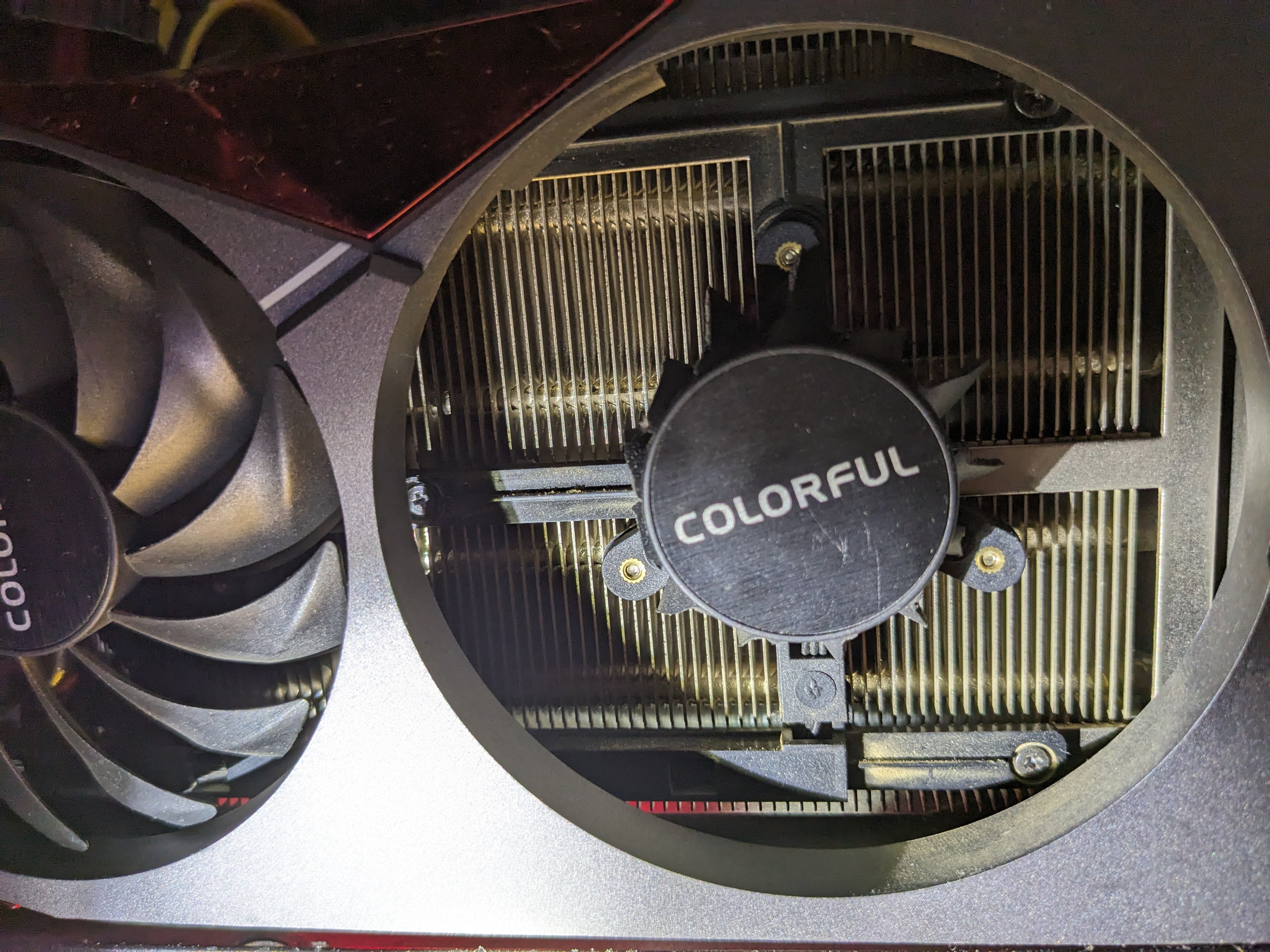

Moin,
bei meiner Colorful Tomahawk 3070Ti hat sich leider ein Lüfter selbst zerstört.
Vermutlich ist ein Blatt gebrochen und hat die anderen mitgenommen.
Mein Problem:
Ich finde beim besten Willen keinen passenden Ersatzlüfter, auch in China nicht.
Colorful scheint die Dinger von hinten zu verschrauben, daher braucht die Aufnahme Gewinde.
Habt ihre eine Idee, wo es Ersatz geben könnte?
Das Lüfterblatt hat einen Durchmesser von ca. 87-88mm und scheint ähnlich zu einigen MSI Varianten zu sein,
aber die Aufnahme passt nicht.
Der Colorful Support antwortet mir leider nicht und wird bei so einer alten Karte vermutlich auch nicht mehr helfen können.

Nach der Partnummer schaue ich heute Abend. Dafür muss nur leider auch wieder alles auseinander.
Ich brauche die Karte täglich zum Rendern, da kommt sie mit 2 Lüftern sehr nah an die 90-92 Grad.

Leider ist keiner der Lüfter für die Tomahawk, so weit war ich auch schon ...
Die Befestigungen sind völlig anders.

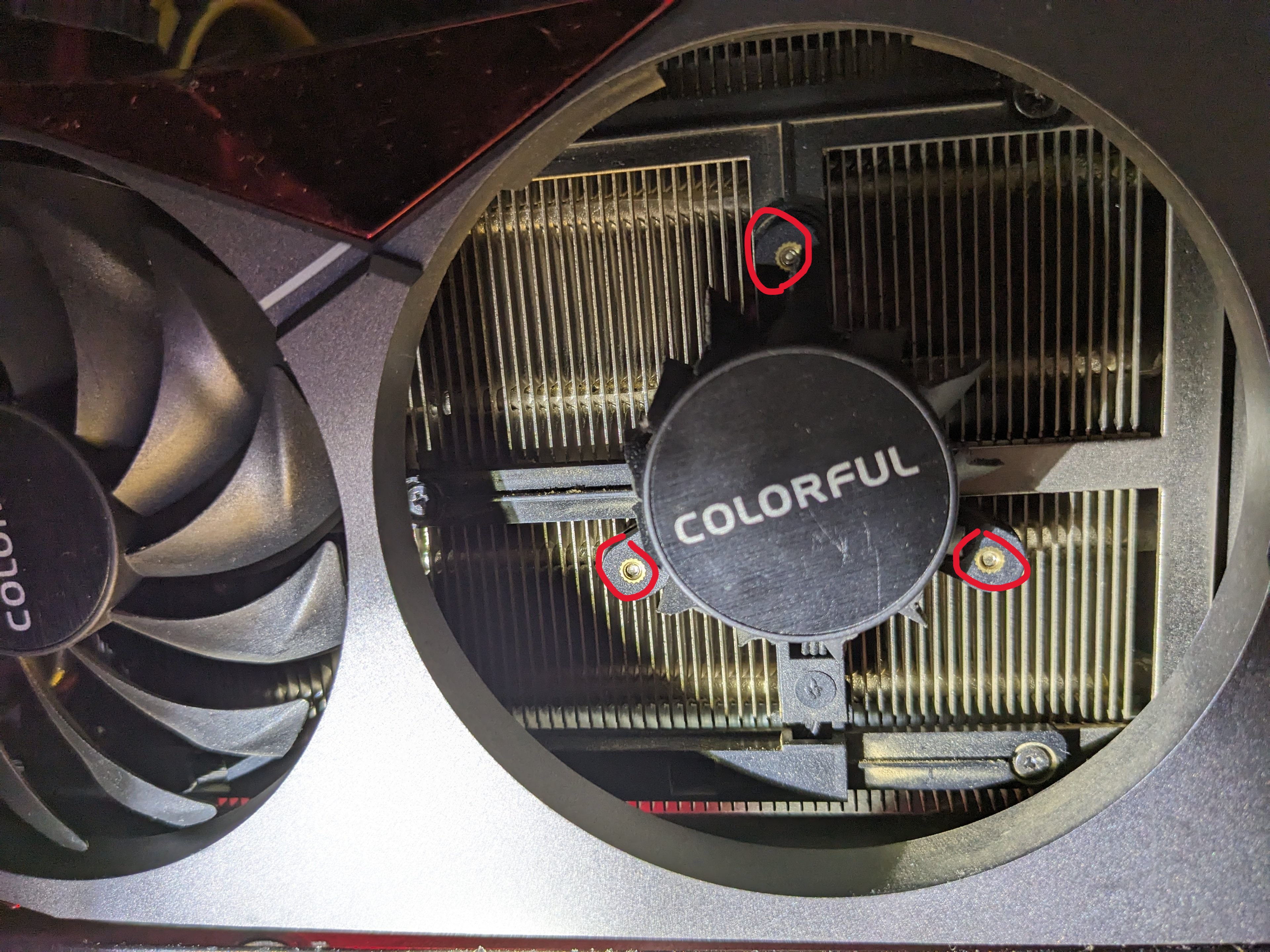

das machst Du woran fest, das die völlig anders ist?

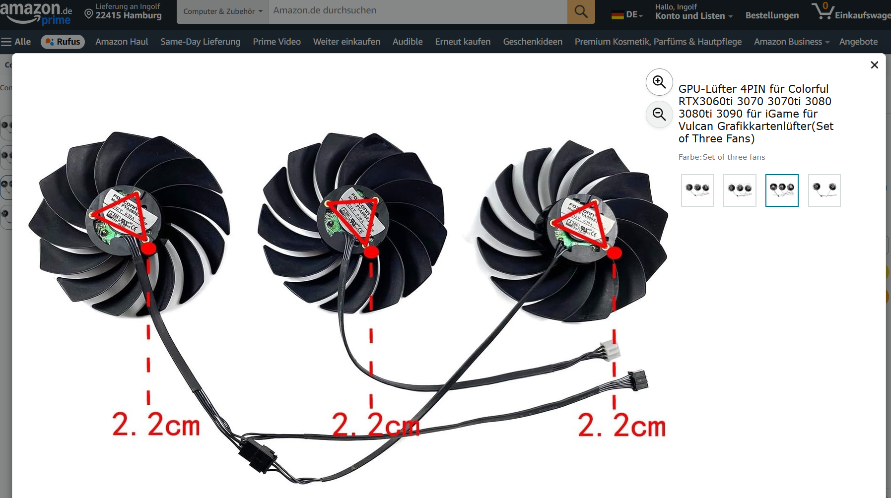

Anhand Deines Fotos sind es 3-Punkt-Befestigungen, welche über einen zusätzlichen Rahmen auf dem Kühlkörper der GPU bewerkstelligt wird. In einem Angebot auf Amazon stehen sogar die Maße des Abstandes der Verschraubung zueinander drin.
Nur haben die Ersatzlüfter wohl eine Art Teller drunter und Deine Originalen ein 3er Kreuz.
Somit mal den Abstand der 3 Befestigungsschrauben messen. Liegt der bei 2.2 cm, sollten die Lüfter passen.
Der Rahmen, wo die Lüfter drauf sitzen, bleibt ja bestehen bzw. ist abzunehmen, um den Lüfter dann wieder drauf zu bekommen.
Nur weil in den Angeboten nicht explizit "colorful tomahawk rtx 3070 ti" steht, sondern nur "Colorful GeForce RTX 3060 3060Ti 3070 3080 3080Ti 3090.:" usw. beduetet das nicht, dass die nicht für Deine GPU passen würden.
Mehr als einen bestellen und testen kannst Du leider nicht.
Dein Foto (siehe rote Markierung):
Angebot auf Amazon (rote Markierung):
Auf Deinem Foto sieht man sogar den Rahmen wo die Lüfter drauf geschraubt wurden und das sie von hinten (von Kühlkörperseite aus) auf diesen Rahmen montiert werden.
Somit musst Du deine Grafikkarte teilweise zerlegen, damit dieser Rahmen frei liegt.

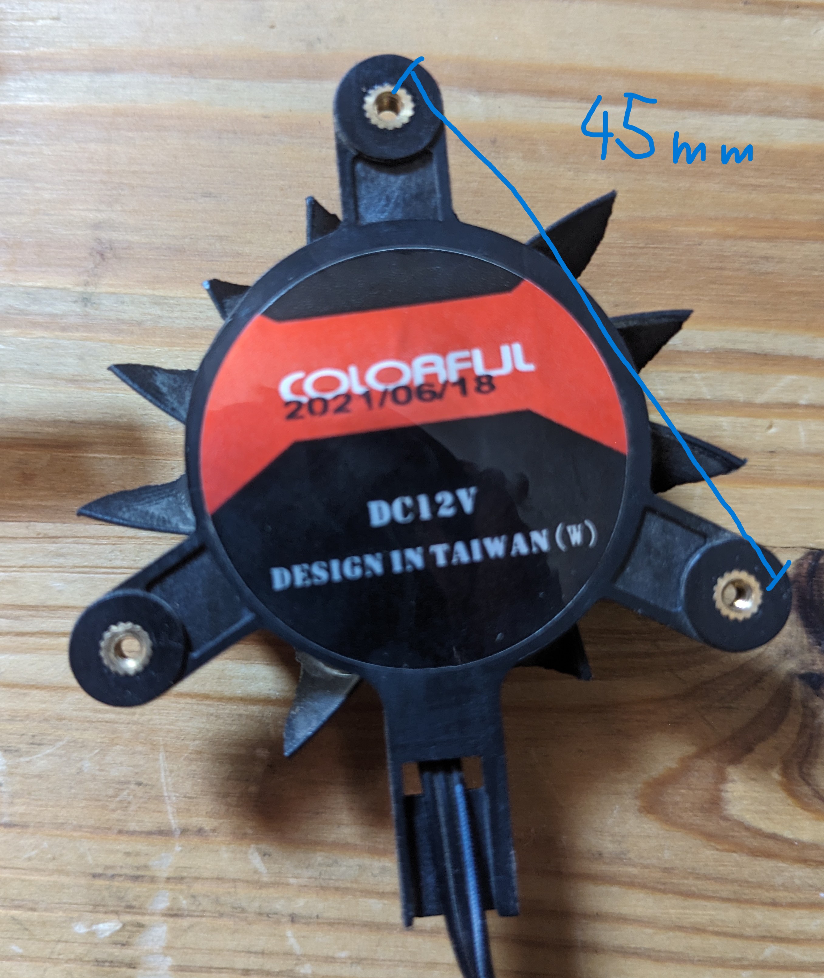

Das Kreuz oder eher Dreieck für die Befestigung ist direkt am Lüfter selbst.
Sprich der runde Korpus hat keine Löcher etc. zur Verschraubung wie in dem Amazon Angebot.

@tusen_takk Die Nr. 2 habe ich auch schon im Blick, zur Not per 3D Druck Adapter direkt an die Verschraubung vom Shroud.
Der originale Lüfter ist ein 3 Pin, aber 4Pin dürften umgepinnt doch genau so funktionieren oder?
Entweder Drehzahlsignal oder Ansteuerung per PWM. Musst du halt schauen, was die originalen haben.
