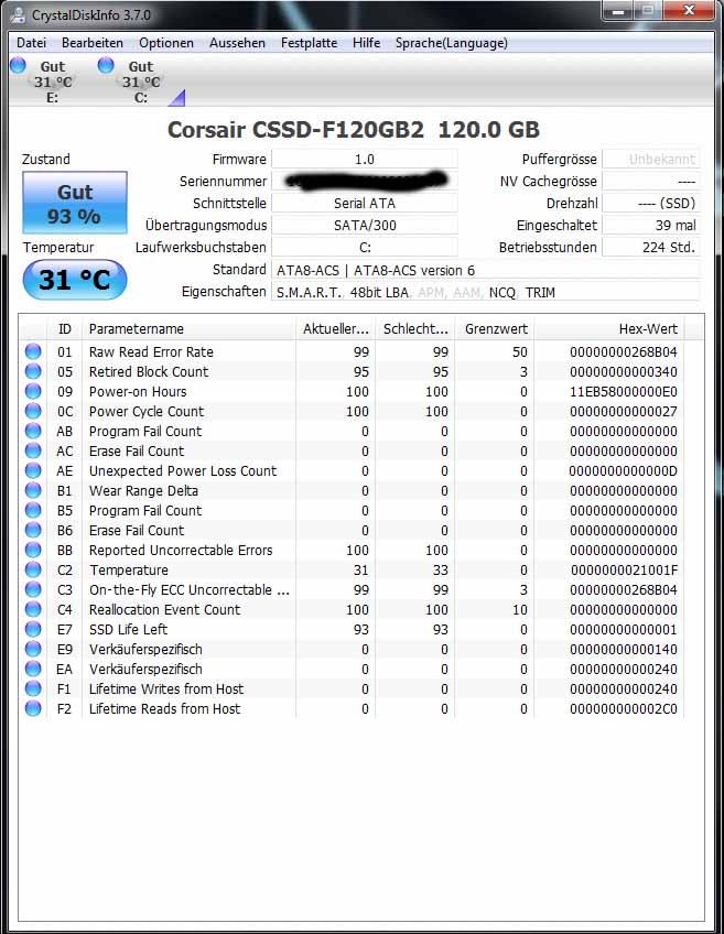

CrystalDisk sag mir, dass 93% meiner Speicherzellen ok sind, das ist doch zu wenig für eine Platte die 2 Wochen alt ist oder?, auch die Raw Read Error Rate(Schwankt zwischen 99-120) ist zu hoch....was sagt mir das?

Also was da war, kann ich jetzt auch nicht sagen.
Den Wert von 93% habe ich bei meiner Corsair F60 aber auch. Ist auch erst 2 Wochen alt.
Habe mal gehört, dass der Wert wohl noch nicht korrekt bei Sandforce- Controller SSDs angezeigt wird.
Aber wie gesagt, den Wert habe ich auch.

CrystalDiskInfo hat bei den Werten bezüglich der Sandfaorce-SSD's Probleme und stellt irgendwelche Zahlen dar.
Bei vielen anderen SSD's mit SF-Controller kursiert der Wert 82% rum, dass kannst du getrost missachten.
