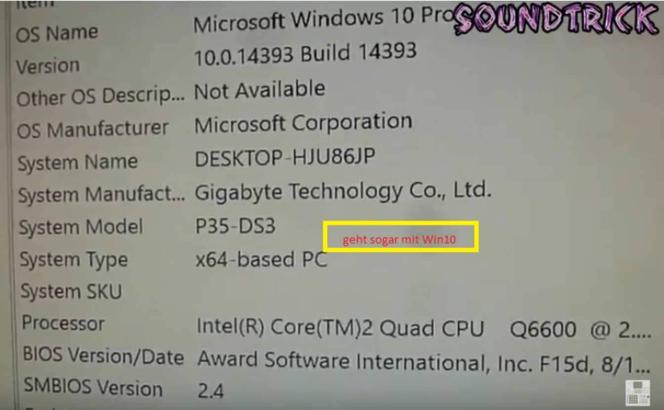

Hier gibt es noch eine Möglichkeit > eines ähnliches Boardes von GigaByte >

Windows 10 soll aber irgendwie auch auf diesem Board zu installieren sein ... wobei es auch bei der Installation von Windows 7 schon zu extremen Problemen kam ...
