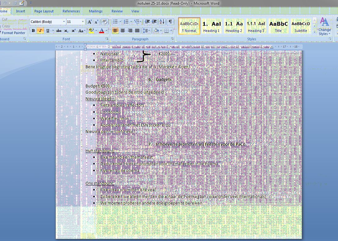

Den Laptop habe ich jetzt seit beinah fuenf Jahren und es lief eigentlich immer alles problemlos. Aber vor ein paar Tagen passierte es zum ersten Mal: waehrend ich ein Youtube Video guckte erschienen auf einmal viele Pixelfehler, das Video lief aber weiter. Ich liess erstmal laufen, dachte dass er sich schon wieder 'einkriegen' wird. Es wurde allerdings schlimmer: irgendwann blieb das Bild stehen und auch der Ton lief nicht weiter. Kurze Zeit spaeter Absturz. Es wurde ein Bluescreen mit Text drauf gezeigt, den man aber nicht so komplett lesen konnte, denn unten stand irgendwas von 'dumping physical memory on hard disk' und da ging eine Zahl hoch bis hundert und dann hat er sich neu gestartet. Ich habe mir erstmal nicht viel dabei gedacht, solche Abstuerze hatte ich schon ab und zu (etwa einmal in zwei Monaten). Allerdings passierte es danach immer und immer wieder. Immer so nach 10 bis 20 Minuten stuerzt er ab, nachdem er diese Fehler zeigt (ich haenge mal einen screenshot an). Ich hatte sofort den Verdacht, dass es was mit der GraKa zu tun haben koennte, weil ich das Gefuehl hatte, dass er bei Videos schneller abstuerzt. Irgendwann wurde es so schlimm, dass er praktisch direkt nach dem Starten abstuerzte. Ich habe dann den MemTest runtergeladen und im abgesicherten Modus (da stuerzt er nicht ab!) ausgefuehrt bis 220% coverage. Am RAM sollte es also nicht liegen. Was koennte das sein? Und vor allem: wie kann ich sicher gehen, dass es wirklich die GraKa ist, die hinueber ist?

Da die Bildfehler auf dem Screenshot festgehalten werden konnten, kann es sich um einen Defekt des VRAM oder des Grafikchips selbst handeln.

Das mit dem Monitor an die VGA buchse habe ich mir auch schon ueberlegt, habe ich auch schon gemacht. Und da kommt der Fehler auch. Es ist also der Grafikchip, bzw. der VRAM, ja? Und was kann man da machen? Ich mache momentan eh nichts wo man viel Grafikleistung braucht. Word, Opera und Winamp wuerden mir voellig ausreichen. Kann ich den Computer ab jetzt vielleicht mit ausgeschaltetem Grafikchip starten? Und kann ich dann noch nen Monitor ueber VGA anschliessen?

Scheint laut Bild der Vram zu sein, wie es allerdings immer schlimmer wurde, keine Ahnung normaler weise nutzt der Vram nicht soo schnell ab, also normaler Verschleiß kann es nicht sein.
