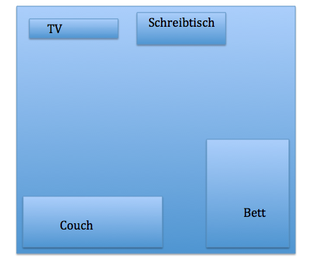

Ich wohne in einem Altbauzimmer mit ca 17m2 Fläche. Auf dem Bild sieht man die grobe Anordnung im Zimmer.
Ich würde gerne wissen, ob es eine Möglichkeit gäbe, eine Konstruktion zu schaffen, in der ich vom Bett genauso
gut wie von der Couch Musik hören könnte. Bzw. Es gleichermaßen gut klingt, ob ich jetzt auf der Couch oder im Bett Musik höre
oder einen Film im Bett schaue.

Ich würde mich nach einem gebrauchten AVR und ein Paar Standboxen umschauen. Das ist mMn die beste Variante für das Budget.
Wenns dann mal mehr werden soll, kannst du immer noch dazukaufen.
Das ist allemal besser als für 300 EUR ein 5.1 Komplettset zu kaufen, was nix halbes und nix ganzes ist.
Interessant wäre, wo in deinem Zimmer die Tür ist. Rechts vom Schreibtisch wäre schlecht, da dort ja eine der Boxen hin muss. Es sei denn, da sind noch 50 cm Platz

Bei deinem Anforderungsprofil liegt der Schwerpunkt auf Stereo und das macht bei dir meiner meinung nach auch am meisten Sinn.
Also denke ich, ein Stereopaar als Standboxen und dazu einen Stereo-Vollverstärker, inklusive Phono-Eingang.
Bei Stereosystemen gibt es natürlich den sweet spot, in dem man sich befinden sollte, wenn man das Audiomaterial erleben will. Für Berieselungsmusik reicht es bei etwas Membranfläche aber ebenfalls vollkommen aus, um den Raum zu füllen.
Die Magnat Monitor Supreme 800 gibts als Paar für 200€, das ist der Raumgröße angemessen. Gebraucht sind die irgendwo sicher noch weitaus billiger zu schießen.
