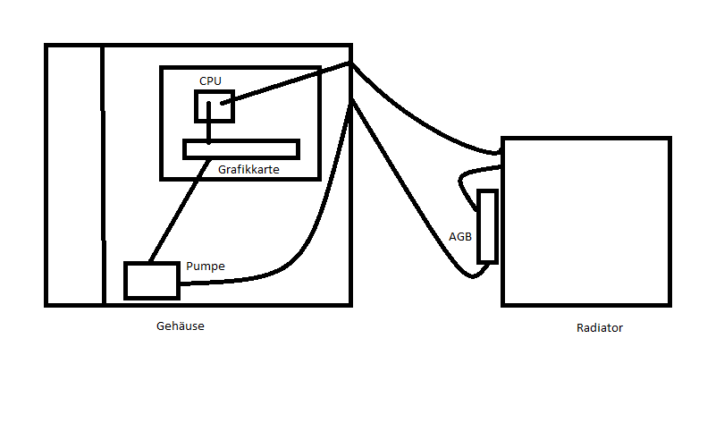

Hier mein Aufbau in Paint :)
Würde das mit AGB am Radiator klappen? Würde beim Phobya direkt den Ständer mitkaufen. Wäre vielleicht sogar ein externe Pumpe mit AGB obendrauf am Radiator besser?

Den Schlauchdurchmesser würde ich etwas größer wählen, um den Durchfluss zu erhöhen.
Dazu tragen auch 45°- statt 90°-Anschlüsse bei.
Als Radiator kannst du beide verwenden. Die sind beinahe gleichwertig.
Die restlichen Komponenten sind soweit in Ordnung.
Auf den Durchfluss hat der Schlauch kaum Auswirkung, ich würde allerdings aus optischen Gründen dickeren nehmen.
Der AGB muss direkt vor und etwas über der Pumpe sein, damit das Wasser von alleine bis in die Pumpe fließen kann.
Anschlüsse brauchst du pro Komponente 2stk.
Erstellte mal bitte einen Warenkorb bei Aquatuning, speichere den und poste den hier, ist übersichtlicher.

Hallo Mode!
Interessant zu lesen, was Du schreibst. Bin auch gerade am Planen meiner Wakü. Wirf doch mal hier einen Blick hier hin, vielleicht bekommst Du noch ein paar Anregungen? https://www.computerbase.de/forum/threads/brainstorming-zu-wakue-aufbau.1433176/
Ein paar Gedanken von mir:
  • Dein AGB ist aus Plexiglas. Ist Dir das bewusst?
  • Planst Du keinerlei Überwachung und Steuerung?
  • Ich würde Dir aus optischen Gründen auch einen dickeren Schlauch empfehlen. Miss doch mal die Dicke der derzeit verbauten H100i. Ich glaube, es sind 13mm, oder? Und dann stell Dir vor, Du verbaust dünnere Schläuche...
Grüße
Faust
