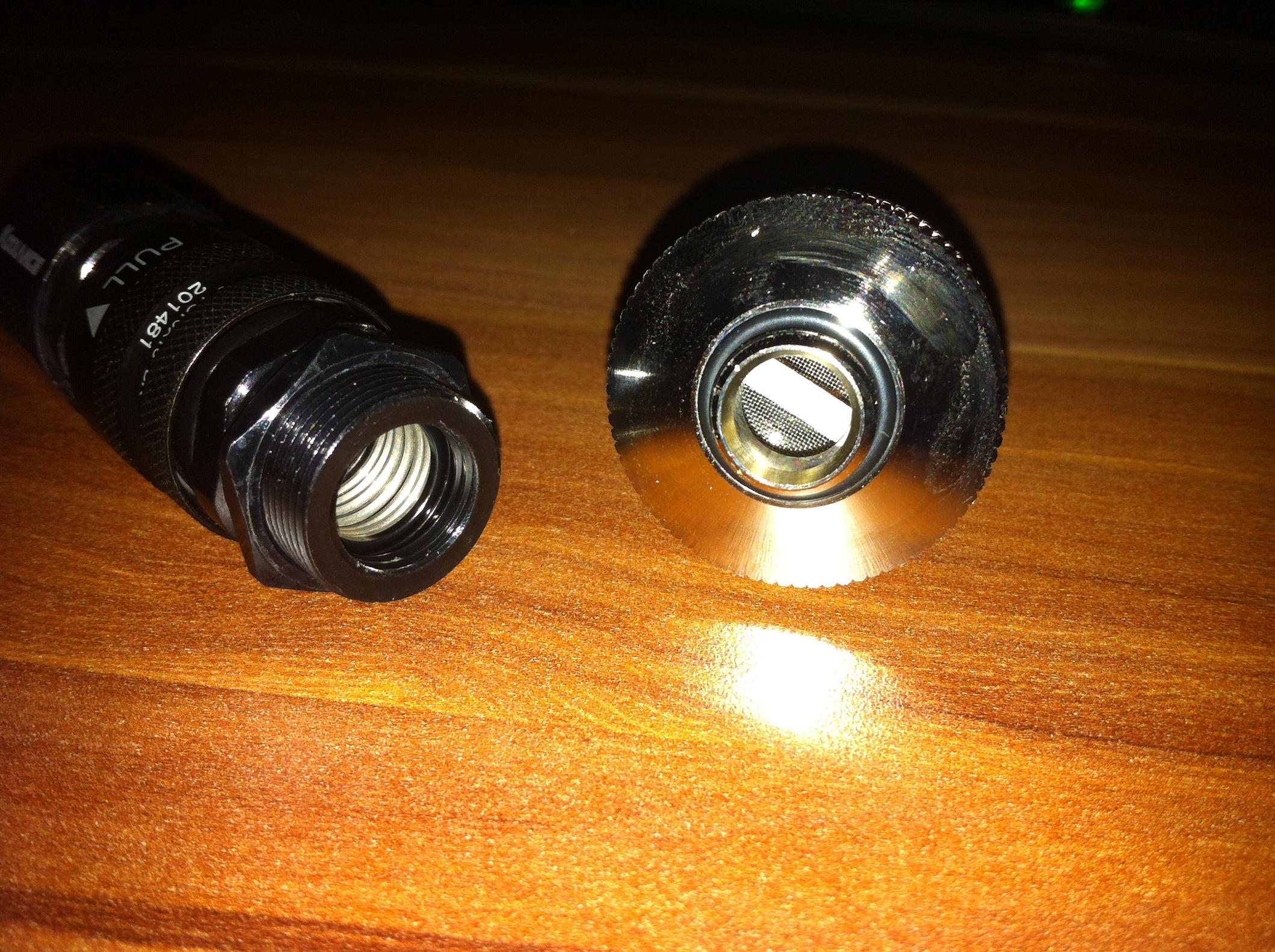

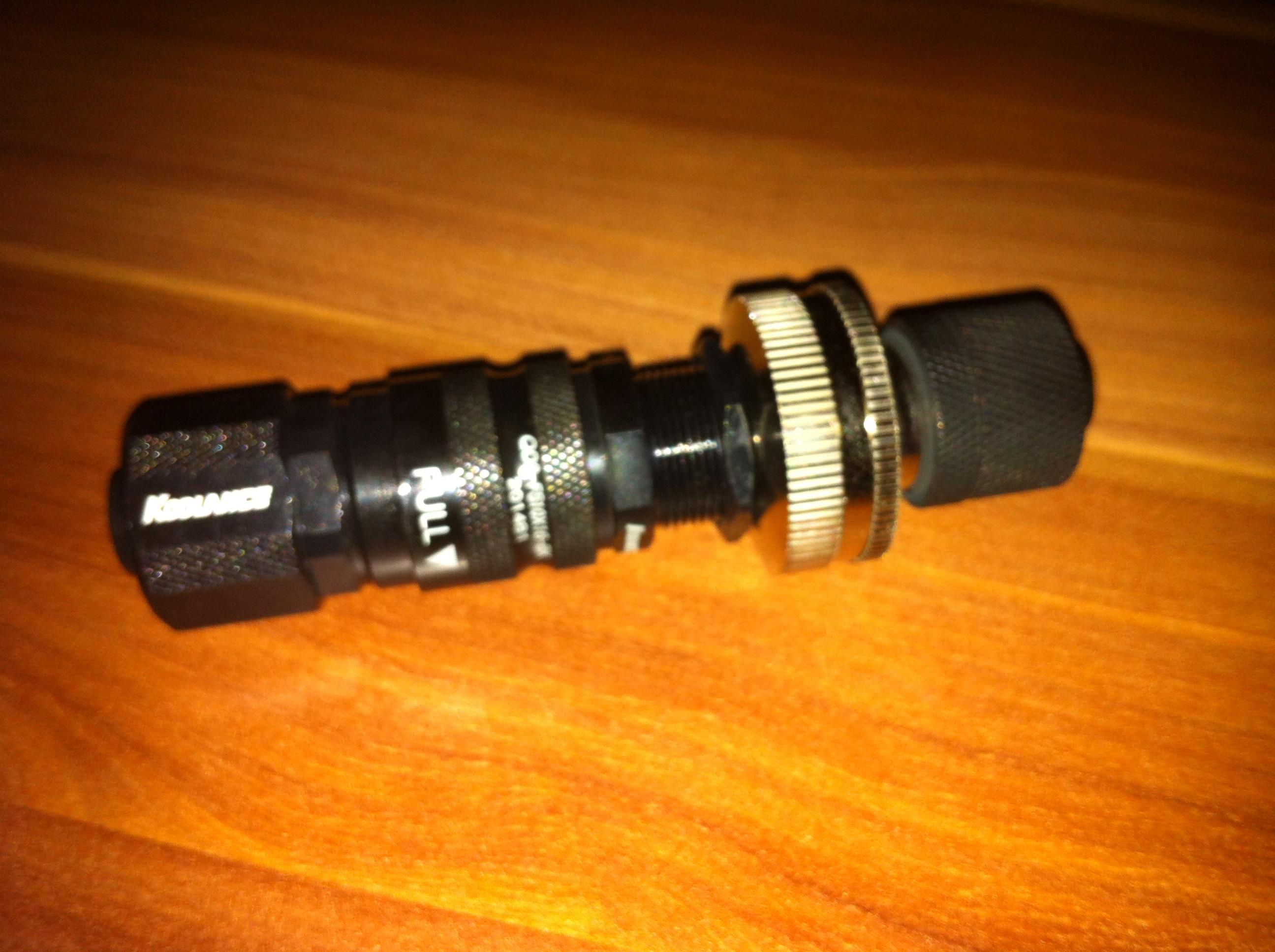

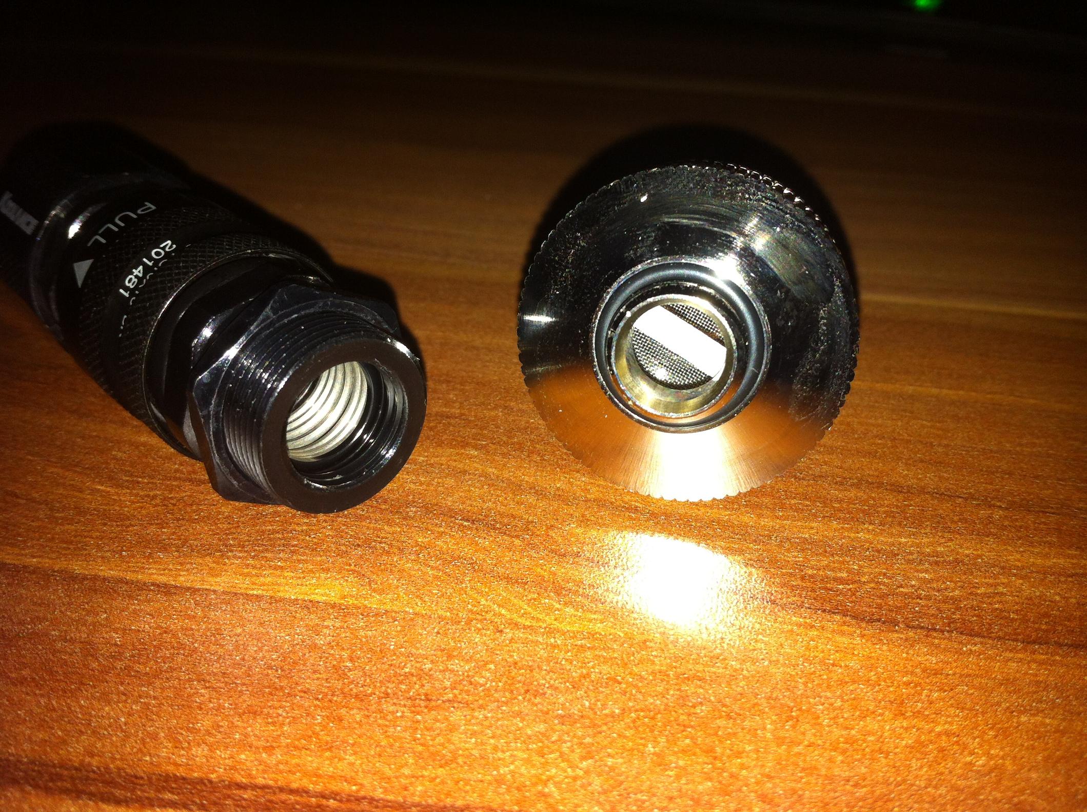

Hier mal ein Bild von einer "Konstruktion" für den Filter - Schnellverschluss mit 16/10 und G1/4 Innengewinde sowie der Coolant Filter mit Innen und Außengewinde sowie einer Anschraubtülle.
Jetzt frage ich mich aber gerade ob dort noch eine Art Dichtung zwischen muss bei dem Aussengewinde des Filters? Oder ist G1/4 Innen und Aussengewinde dicht? Also man sieht ja auf dem Bild das dort eine ist - aber reicht diese?

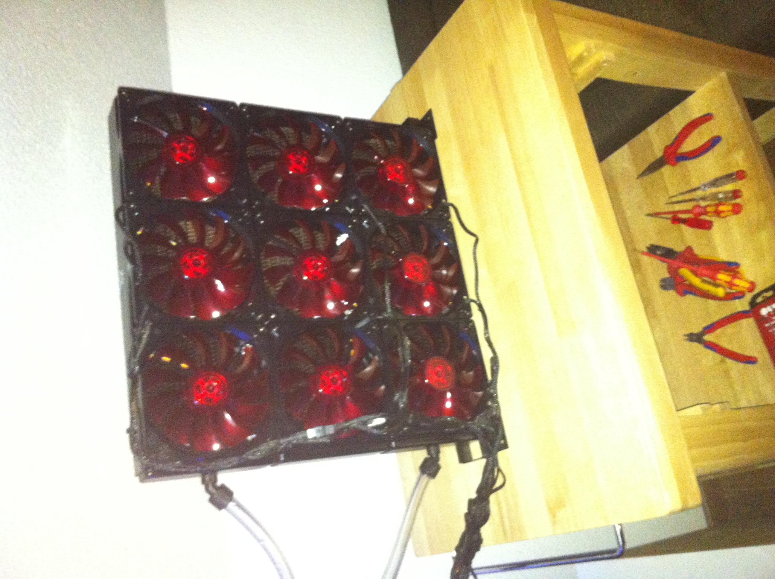

Jap wollte das Ding morgen zusammenbauen - stelle dir dann noch Warenkorb und Bilder rein.

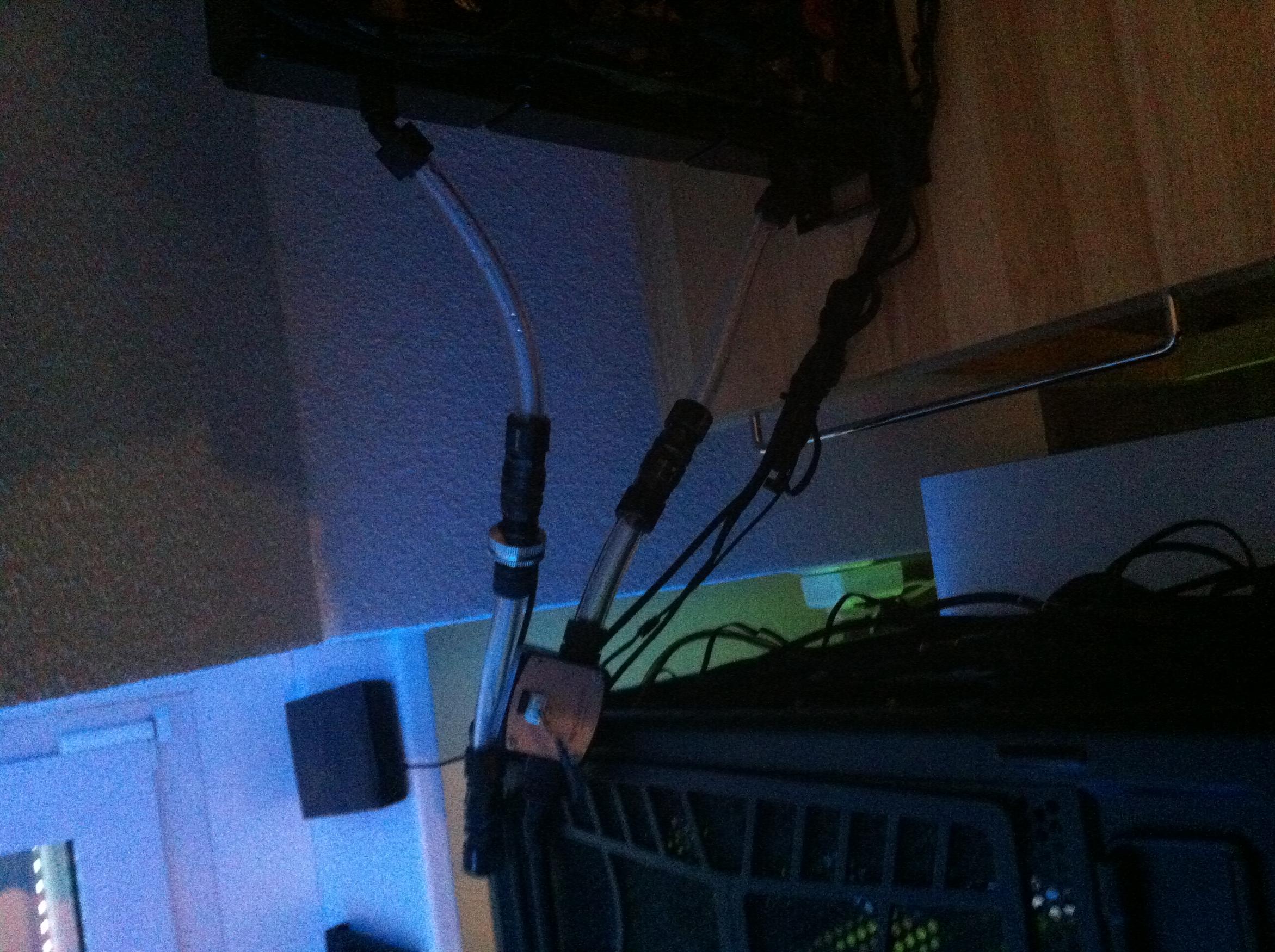

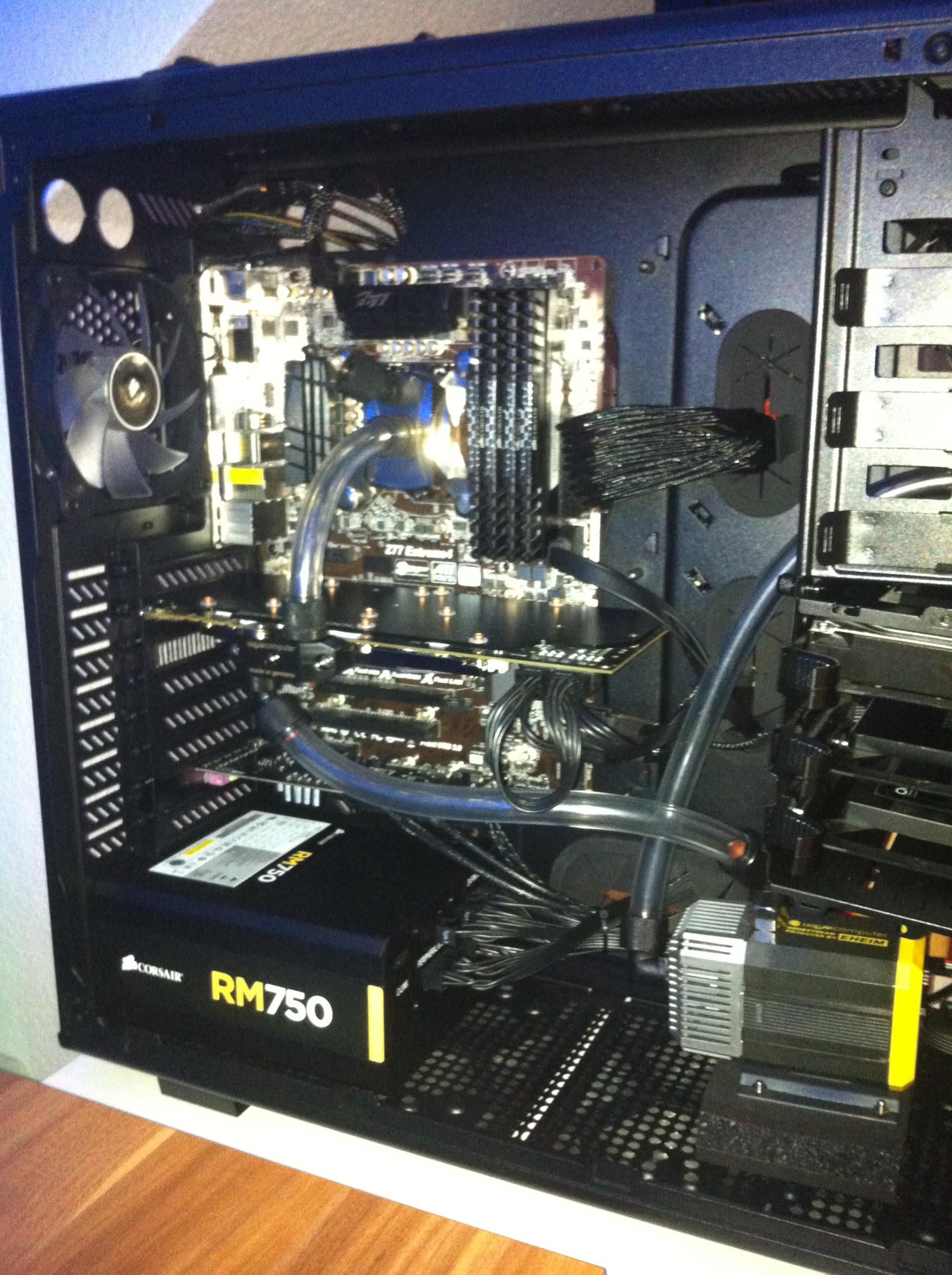

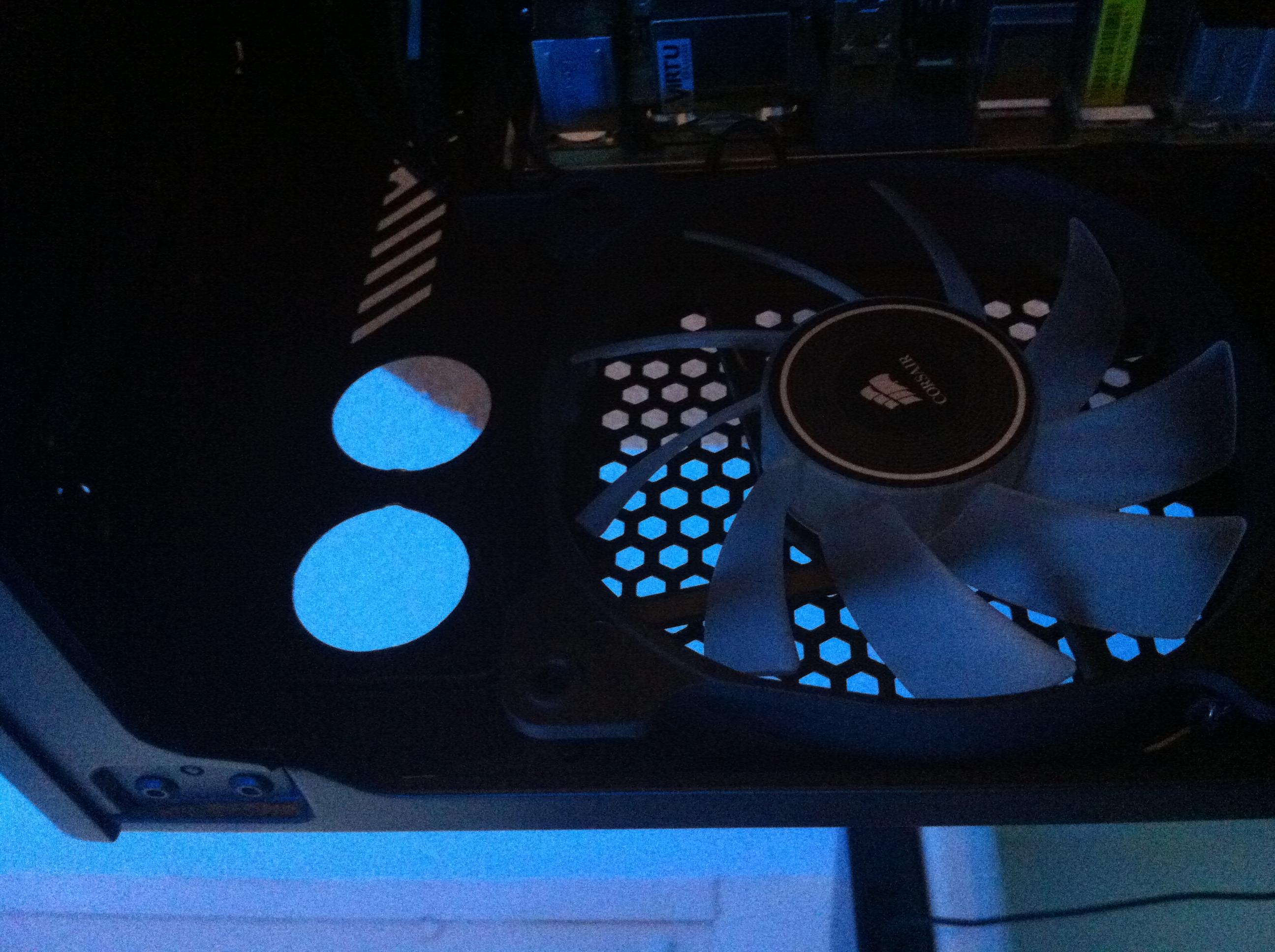

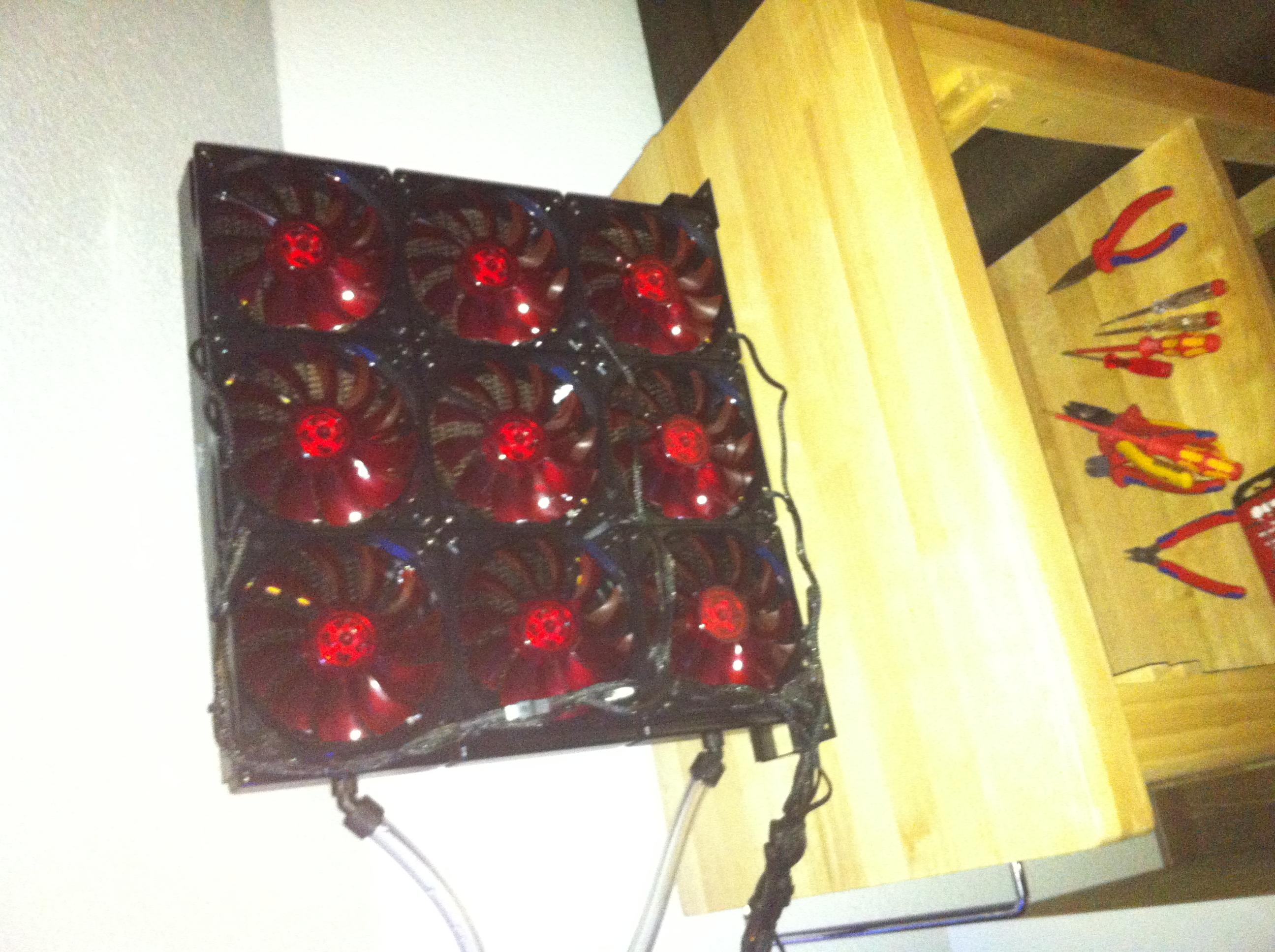

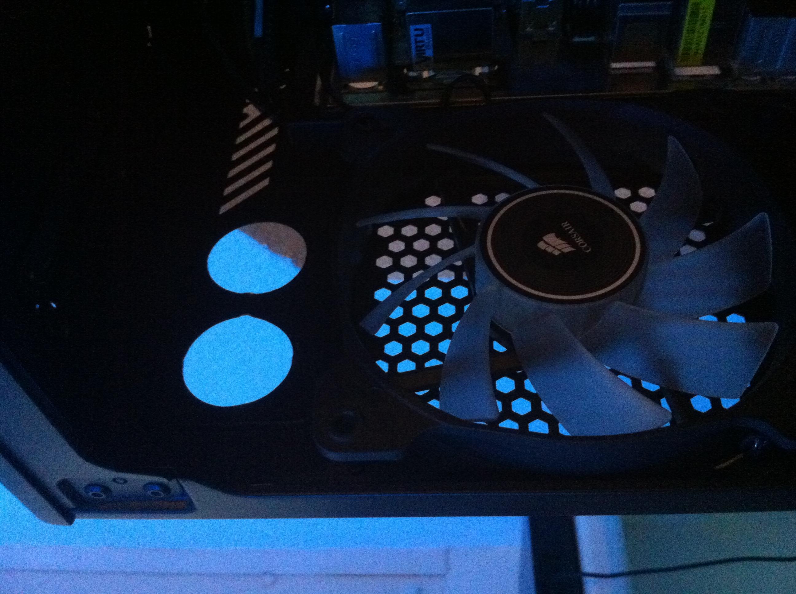

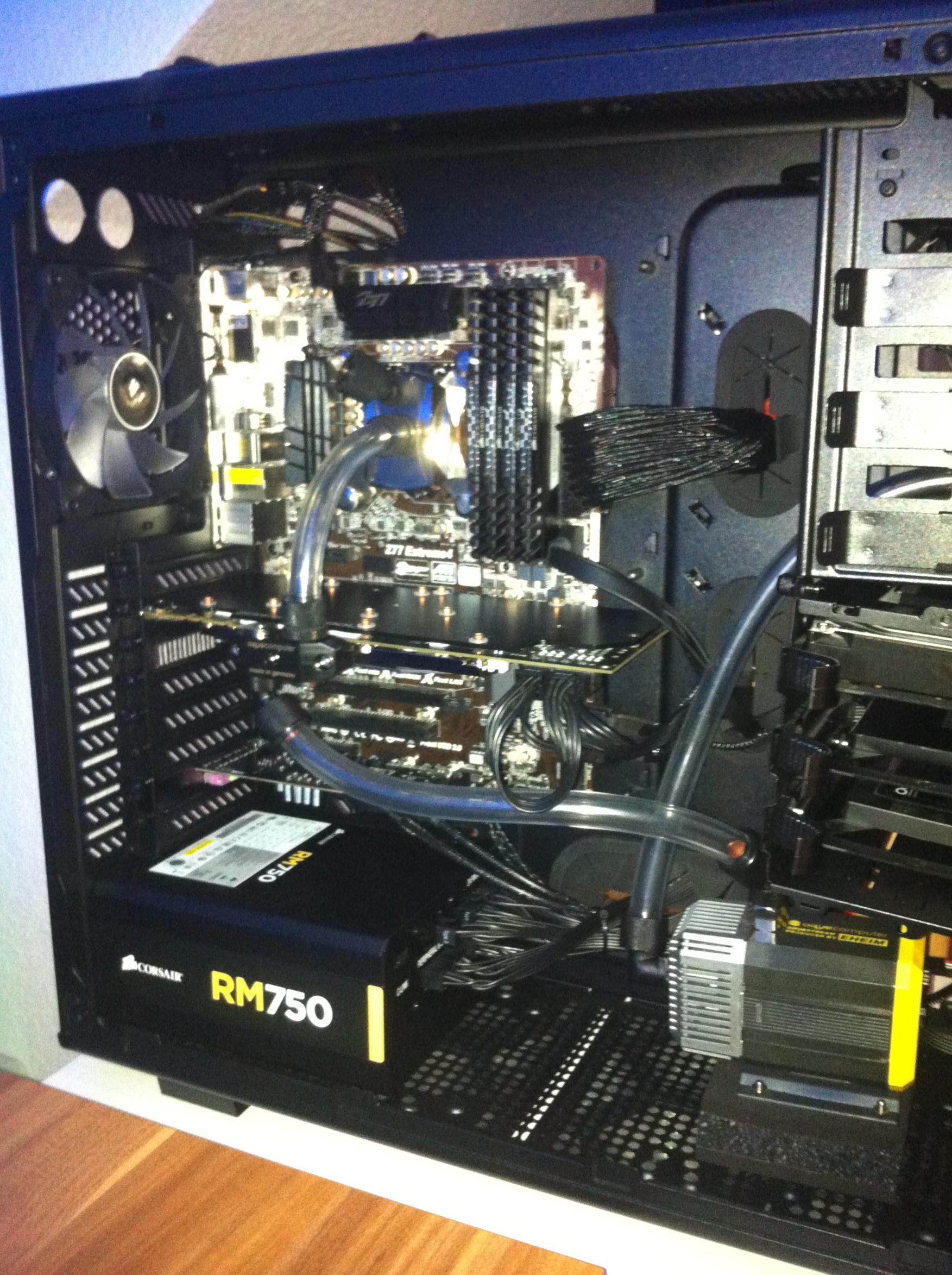

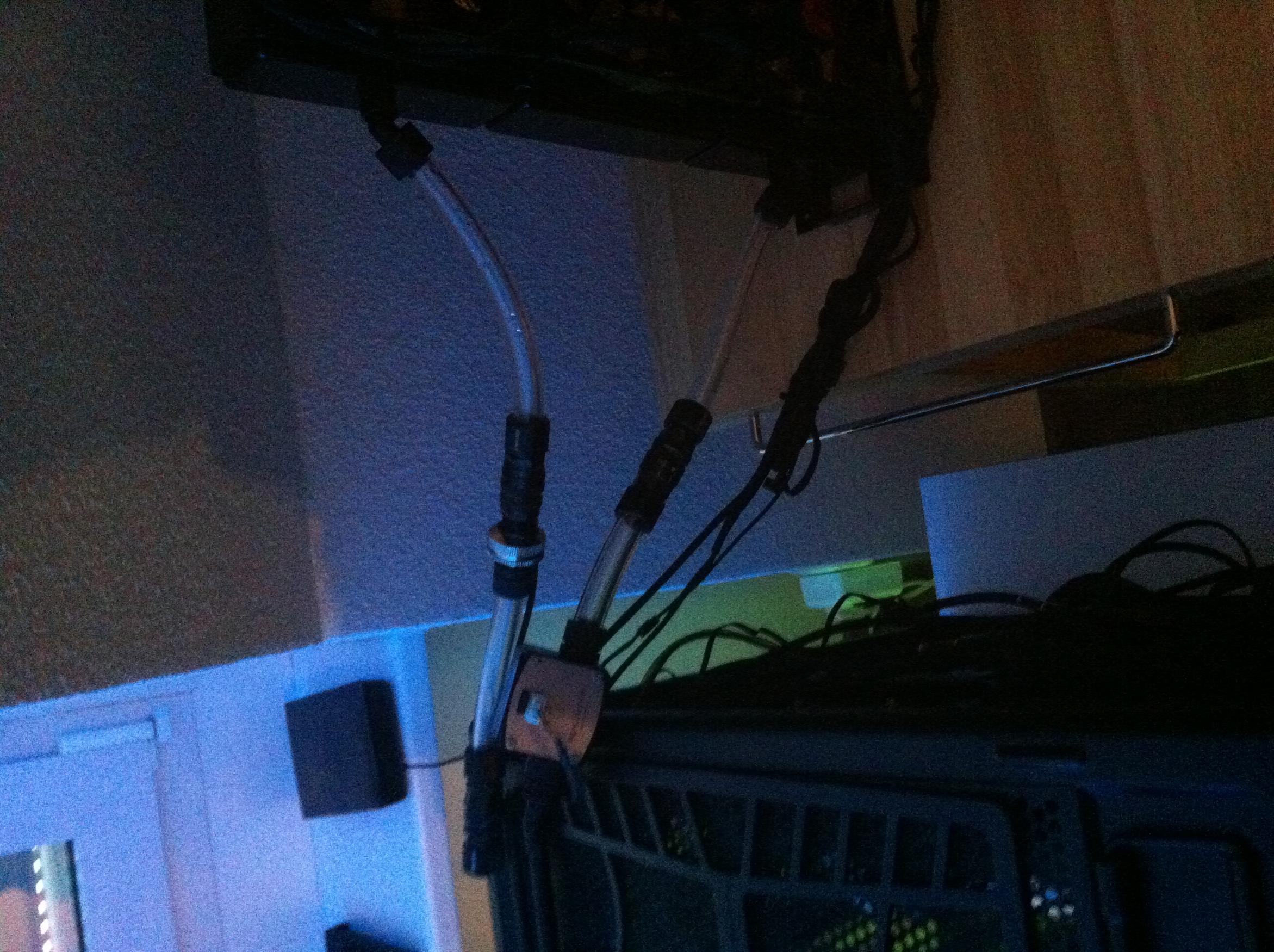

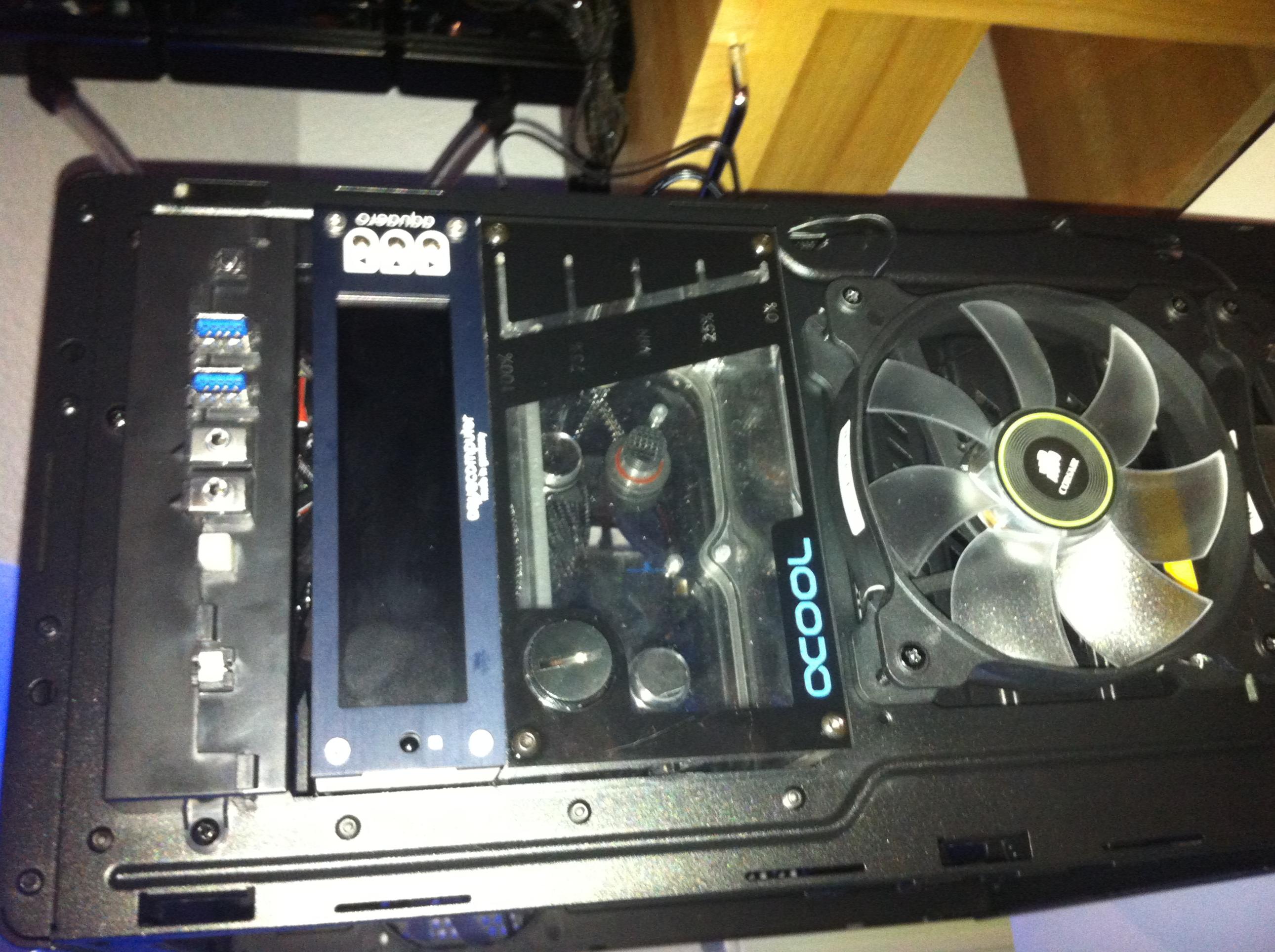

Aber soweit ist alles aufgebaut bis auf die letzten beiden Anschlüsse. Hier mal ein paar Bilder
Und zu der Frage zum Be und Entlüften - ich mache einfach den Fillport bei meinem AGB auf!
Ich bin überrascht, wie gut sich die Aquastream XT in Dein Gehäuse einpasst (dieses schwarz-gelb-grau ist doch eigentlich sch...).
Die Festplattenkäfige waren bei mir Modular - deswegen konnte ich die Pumpe darunter platzieren. Allerdings wie man vielleicht auf dem einem Bild sieht ist der obere Käfig mit nur 3 Schraube befestigt. Muss mir doch noch was einfallen lassen. Aber ansonsten bin ich zufrieden soweit und hoffe das morgen alles gut klappt und ich die Luft schnell aus dem System bekomme.

PS: Habe ja den Koolant Inline Filter eingebaut und zwischen zwei Schnellkuplungen gepackt. Mal schauen ob ich morgen direkt was im Filter finden werde. Mal nebenbei mir dort gerade Idee gekommen - das große Menge kann man ja direkt über die Kupplungen ablassen aber mit dem restlichen Wasser kann man dort mit einer Luftpumpe nachhelfen oder wäre das Falsch?
