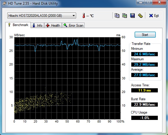

Hi liebe CB-ler,

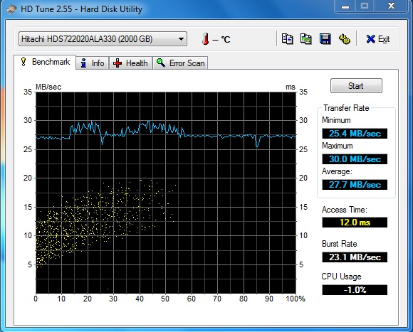

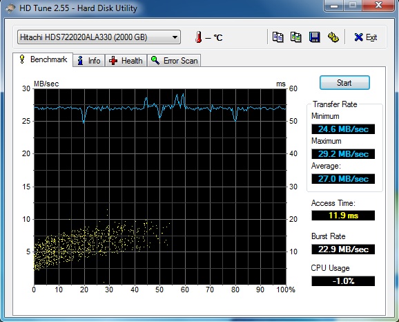

Ich bin seit heute ein Besitzer einer Hitachi - 2 TB Platte, die extern in einer ICY BOX usb3.0
untergebracht ist. Das Formatieren und Partitionieren der Platte hat bereits Probleme
gemacht, und nun klackt die Platte auch bei jeder jedem aktualisieren der Transfer-Rate
(blaue kurve)eins HDD-Test-tools(HD-Tune 2.55) ...nun viel mehr kalckt die platte im sek-tackt. Bei dem Access-Time check (gelbe punkte) macht die platte ebenfalls geräusche,die sich nach
murmln anhören.
Letzteres scheint mir normal zu sein doch ersteres beunruhigt mich sehr.
Ich lasse den test noch ein 2. mal laufen und schaut ihr mal bitte rein ob alles mit rechten
dingen zu geht
Edit: mein lappy hat nur nen 2.0 usb port
MfG dimi3

Schwierige Frage.
Manche Platten klingen komisch sind aber in Ordnung.
Als Grundregel kann man immer nehmen: Wenn die Transferraten stimmen und keine großen Schwankungen erkennbar sind sollte es in Ordnung sein.
Jedoch ist die Platte ja mit USB 2 verbunden, ka. ob man da sowas auch beobachten kann. Normalerweise sollte die Platte bei ca. 80 MB sein.
Wenn eine Platte spinnt dann bekommst du "hänger" wenn du auf die Daten zugreifst oder Fehler Meldungen.

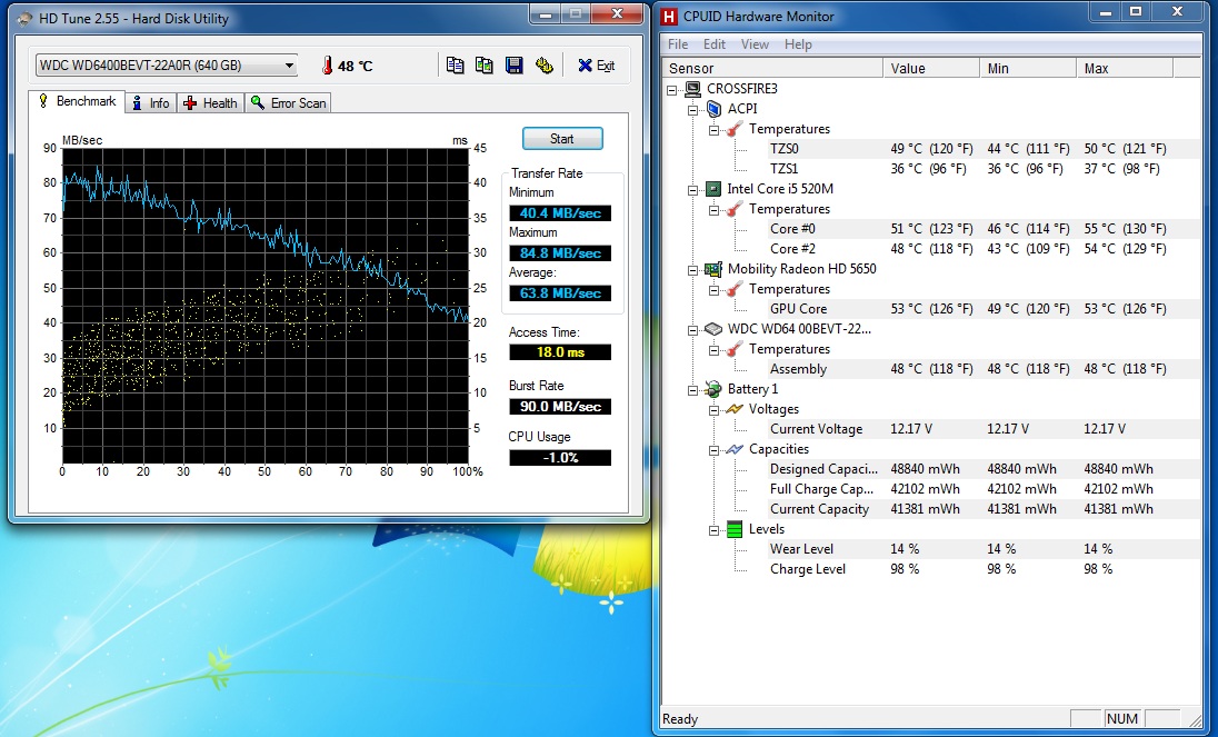

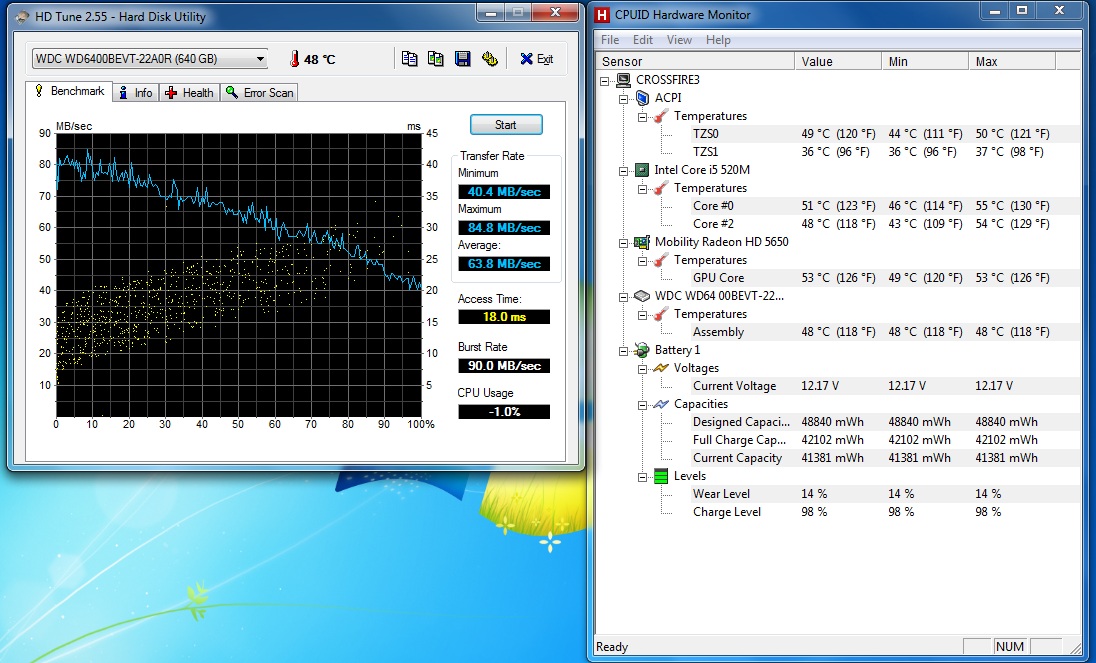

Nun ich habe hier mal mein NB-interne Platte geckeckt und im nachhinein den Hardware Monitor angemacht,
die platte läuft im vgl zur externen mit 5400rmps macht aber weder klackern noch krächzendes murmeln
beim HD-Tune check.
Edit: die temperatur bei 2-fachem check is ok... ~40+°C würd ich sagen
Edit2: um weitere impressionen zu vermitteln noch ein 3. test der externen HDD

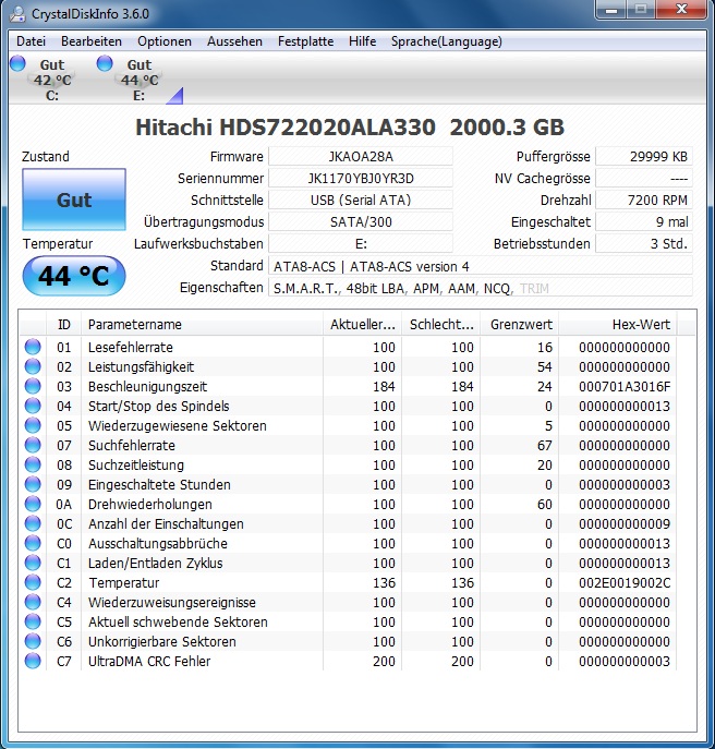

Prüf doch auch mal die S.M.A.R.T. Werte der Platte, wenn du schon mit Test-Tools zugange bist ;)

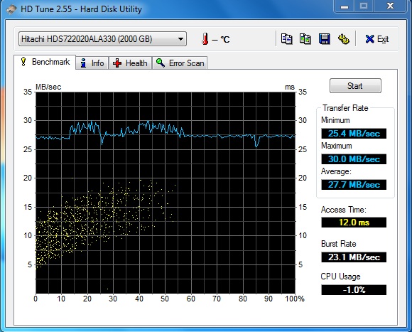

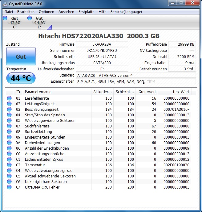

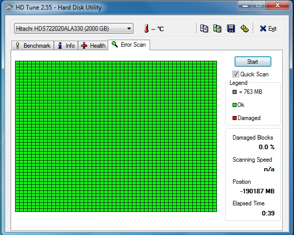

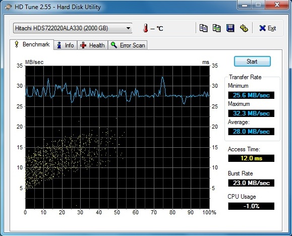

Hir nochmal nen ErrorScan, der erfreulich ausgefallen ist und die crystaldisk info
Edit: heiß wurde die platte noch ned wirklich wie man vermutet hat :D
