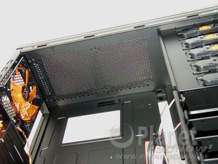

Wie gesagt habe ich ein Xigmatek Midgard. Darin ist bekanntermaßen nur wenig Platz. Folgende Möglichkeiten hab ich mir überlegt:
Vorne Unter den Laufwerk:
Da hätt ich nen Bereich von ca. 15x13x15 (BxHxT in cm).
Da würde nur ein Single Radiatör reinpassen oder?
Oben im Deckel:
Da hätt ich nen "Platz" von ca. 2x12,5x27 (HxBxL in cm). Da wär natürlich die Ultra Version wenn da nen Dual oder Trippleradiator reinpassen würde... aber ich glaub das wird, im wahrsten Sinne des Wortes, eng.
Unter dem Deckel:
Da sind etwa 3 bis 3,5 cm an Höhe.
Oder halt oben Drauf
Kann man das so machen das ich den Radiator IN den Deckel mache und die Lüfter UNTER den Deckel?

und dieses Bild zeigt nochmal den Deckel von unten

Ich hab mir nochmal den Deckel oben angeschaut. Man kann das Gitter abnehmen und dadurch einen Radi einbaun der höher als 2cm ist. Einzige Beschränkungen dann wären die 27 x 12,5 cm die da Platz wären. Oder ich säg halt was weg dann wär mehr Platz. Schöner (wegen meinen bescheidenen SägeKünsten) wäre aber eine Lösung ohne Sägen ^^

hier wird bei deinem Gehäuse auch über Einbaumöglichkeiten von Radiatoren unterhalb des Gehäusedeckels gesprochen. (da hast du ja anscheinend auch dein Bild her ;-)
Offenbar ist ja genügend platz für einen schmalen Dual-120er Radiotor... angeblich sogar für einen Triple-120er, wobei ich da nicht weiß, ob du den dritten Lüfter montieren kannst über dem 5,25" Schacht.. da kommst du vermutlich nicht ran. Allerdings siehts doch dann mit der Kühlfläche gleich noch n Tacken besser aus, da du ja ohnehin schon gezwungen bist einen maximal 3cm hohen Radiator zu nehmen.
Der MagiCool Copper 360 und der airplex PRO 360 sind beides Radiatoren (sind offenbar baugleich), die passen würden (396x120x30mm)

Ich hab mir jetzt folgendes überlegt:
Wenn ich das Gitter im Deckel abmache hab ich ja da meine 27x12,5cm Fläche.
Wenn ich da die Lüfter draufschraube und dann auf die Lüfter den Radi sollte das funktionieren oder?
Da könnt ich sogar nen 360er Radi nehmen. Man kann halt dann nichtmehr aufs Gehäuse stellen ^^
Hier mal 2 Bilder wie ich mir das vorstelle:
1. Bild: So siehts jetzt aus. 2x 120mm Lüfter von Unten die die Luft rauspusten
2.Bild: Lüfter kommen oben drauf und dann auf die Lüfter der Radi.
Die Lüfter oben würd ich dann so machen das sie die warme Luft durch den Radi nach draußen bringen.
Macht das Sinn?
Hab den letzten Post irgendwie (warum auch immer) nur halb gelesen.
Ich denke jetzt unter dem Deckel sollts hinhaun. Nach vorne hin ist der Weg "frei". Einzige Hürde ist es zwischen den Begrenzungen vom 5,25" Schacht durchzukommen. Aber das sollte mit jedem Xx120-Radi hinhaun.
Da größte Problem ist der Abstand zwischen der Decke und dem Kasten um das AnschlussPanel vom Mainboard. Habs grad mehrmals versucht nachzumessen und ich kam immer auf so 299 bis 301 mm....
Alsternativ verschieb ich halt den Radi soweit nach vorne das er da nichtmehr drankommt.

verschieben des Radiators scheint ja nicht sinnvoll, weil du dann die vorhandenen Bohrlöcher für die 120er oben nicht nutzen kannst.
Ich sehe gerade folgende Möglichkeiten:
1. Triple-Radiator mit zwei Lüftern: du müsstest dann denke ich die Ecke des ersten Lüfters wegsäbeln, vll passt er dann gerade so
2. Triple-Radiator mit einem Lüfter..sprich die Lüfterposition an der bedenklichen Stelle mit den Mainboardanschlüssen gleich weglassen, damit der Radiator 100% passt. der H50 hat ja auch nur son kleinen Singleradiator.. da sollte der Triple-Radiator mit einem Lüfter trotzdem mehr Kühlpotenzial haben!
3. Triple Radiator mit einem Lüfter unten im Gehäuse und einen oben drauf, wenn er halt nicht drunterpasst.
Auf jeden Fall aber 2 Lüfter bestellen, du kannst ja dann ausprobieren, welche Variante am besten passt.. ich halte mal 2. für realistisch.. 3. ist ja unpraktisch, weil das Gehäuse oben dann offen ist und bei 1. .. naja musst du gucken, obs halt passt^^
übrigens wird die Luft doch durch den Radi "rausgedrückt"? Die/der Lüfter sitzen doch unter dem Radiator und pusten nach draußen. In Variante 3. sitzt halt einer "oben" drauf, der dann halt raussaugt, während der andere rausdrückt..
Das mit dem Absägen ist in der Tat ne gute Idee!
Wobei ichs villeicht eher so mache das ich die Lüfter oben In den Deckel baue. Da würden die genau reinpassen und das wär dann irgendwie perfekt ;)
