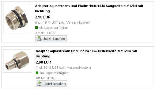

Hi,
Für die Aquastream brauchst Du zwei Adapterstücke plus die entspechenden Anschlüsse:
"Die druck- und saugseitigen Anschlüsse sind identisch zur Eheim 1046. Ein Adaptersatz und passende Anschlüsse müssen separat erworben werden.
ACHTUNG: Wenn Sie die Pumpe in einem aquabay verbauen möchten, so benötigen Sie einen aktuellen Anschlussatz und ein aktuelles aquabay. Alte Versionen vor September 2007 sind nicht kompatibel."
d.h.:
