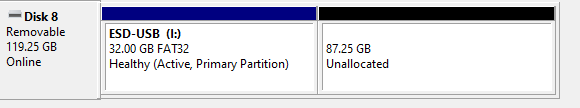

Ray519 schrieb:
denn der Windows-Installer kümmert sich vollständig um das Löschen und Formatieren als FAT32.
Nicht korrekt. Das Media Creation Tool formatiert zwangsläufig auf NTFS, da die Installationsdateien vom Windows Image größer als 2GB groß sind und damit nicht FAT32 kompatibel sind.
@shirkai: Ok, gebe zu es ist möglich das aus diesem Grund etwas anderes als FAT32 dafür zum Einsatz kommt, aber damit man überhaupt mit UEFI booten kann, MUSS eine FAT32 Partition auf dem Stick sein. Ich weiß das viele Linux Distributionen deshalb gerne mehrere Partition auf den Stick schmeißen, aber kann mich nicht erinnern das bei Windows schon mal gesehen zu haben...
PS. ich teste, damit ich mich notfalls korrigieren kann...
@Ray519: Das mag sein, da USB Sticks ja über das Creation Tool erst bootfähig gemacht werden. Ob das mit einer versteckten Partition oder so läuft weiß ich nicht. Ist mir zumindest nie aufgefallen.
@shirkai Verdammt, du hast recht, es gibt eine winzige versteckte Pawrition, da habe ich wohl was verwechselt
Reaktionen: shirkai
Und noch ein Richtungswechsel, weil es so viel Spaß macht. Wenn man das Media Creation Tool fertig werden lässt, ist der Stick dann doch FAT32 formattiert...
Ich traue Windows zu, das das vielleicht vom Stick und seiner Größe abhängt und nehme meine erste Empfehlung deshalb trotzdem zurück, aber immerhin hat mich meine Erinnerung nicht getrübt, das ist doch schon mal etwas^^
