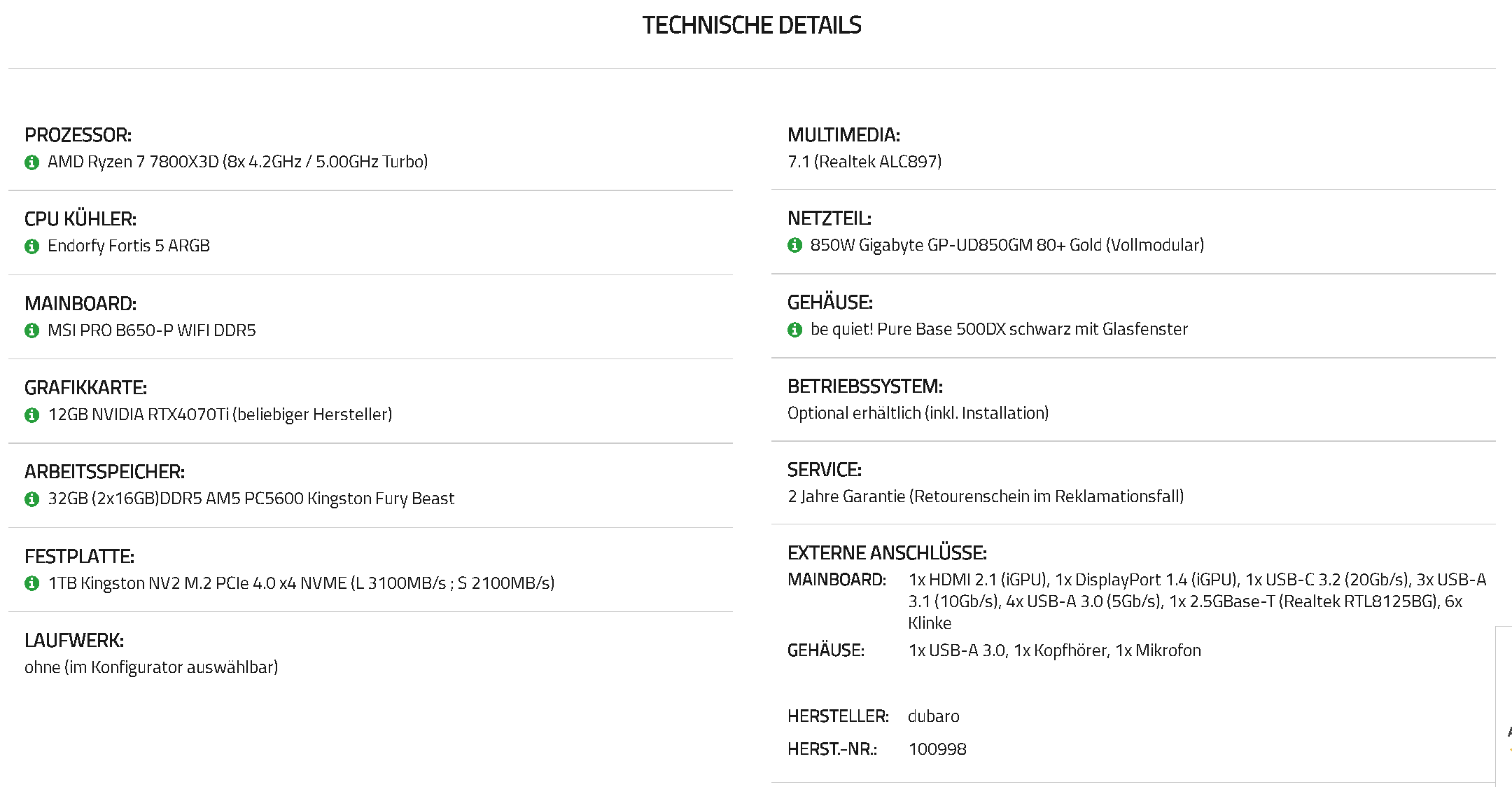

JollyRoger2408 schrieb:
Ja, konfigurieren kann man, nur wird es dann gleich mal ein gutes Stück teurer.
Genau da ist der Hund begraben.
Bei diesem PC sind ja mit CPU, GPU, MB und vielleicht NT schon gute Teile verbaut aber FP und RAM sind erweiterungsbedürftig. Das Gehäuse ist auch gut.
Will man aber wie der TE ein spezielles Gehäuse wird es deutlich teurer und ich glaube das dieses System auch verbessert viel zu teuer für ihn wird.
Dafür könnte man die GPU wiederum gegen eine AMD austauschen.
Gamer PC Ryzen 7 7800X3D mit RTX4070Ti DLSS 3
Ich bin nicht gerne der, der immer meckert, aber auch hier haben wir den lahmen RAM, die fragwürdige SSD und eine ATX 2.31 PSU, was bedeutet, dass man da dieses unsägliche Nvidia 12VHPWR Adapterkabel für die RTX 4070 Ti an der Backe hat.
Ja die FP und RAM hatte ich ja schon bemängelt aber das NT ist mir wohl durch die Lappen gegangen.
Aber der Rest ist eigentlich in Ordnung.
Ist dir auch aufgefallen das man meistens 3 Teile wechseln muss?
Oder besser gesagt wechseln sollte.
Reaktionen: JollyRoger2408

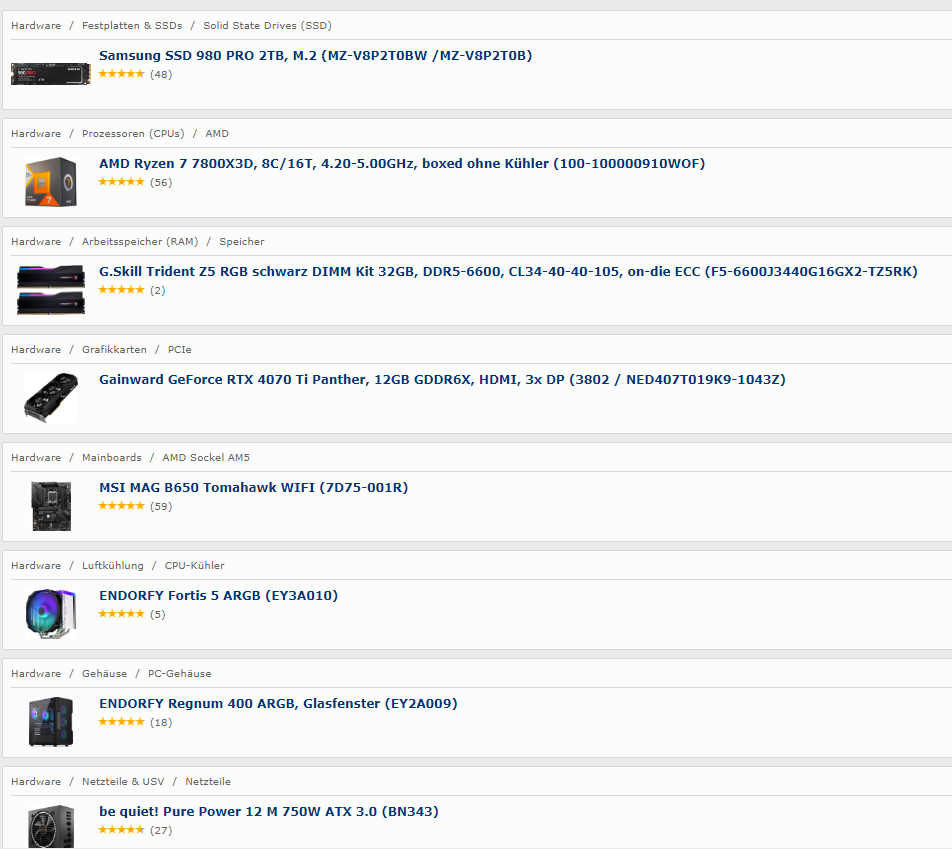

YVZ2023 schrieb:
Was würdet Ihr dann zu dieser Kombination sagen?
Sieht gut aus aber beim RAM würde ich mal schauen ob der in der QVL des MB drinsteht oder bei GSkill kontrollieren ob der für das MB freigegeben ist.
Beim Gehäuse drauf achten das dort bei den Frontanschlüssen ein USB-C Anschluss dabei ist, das MB hat den Anschluss dabei.

ich bin leider etwas irritiert, ich war am Freitag bei Cyberport weil ich mir dieses Netzteil kaufen wollte.
Der Berater von dem ich das kaufen wollte hat mich nach den Teilen gefragt, und ich bin die Liste mit Motherboard, Grafikkarte usw. alles mit Ihm nocheinmal durchgegangen.
Seine Antwort war, das es mit 750W knapp sein könnte, und er mir eine stattdessen ein Netzteil mit 1000W empfiehlt?
Stimmt das, oder wollte er mit nur etwas teueres verkaufen?
MSI MAG B650 TOMAHAWK WIFI
Ryzen 7 - 7800X3D
RTX 4070 Ti Panther
G.SKILL Trident Z5 NEO RGB DDR5-6000, CL30-40-40-96, on-die ECC - 2x32GB
2 x Samsung 980 Pro , M.2 - 2TB
ENDORFY Fortis 5 ARGB (EY3A010)
ENDORFY Arx 700 ARGB, Glasfenster (EY2A013)
Reaktionen: CB-Andi
Vermutlich wird er an der 1000W PSU mehr verdienen. ;)
Eine 750W PSU reicht; wenn du dir ein wenig Luft nach oben lassen möchtest, nimm eine mit 850W.
Reaktionen: HerrRossi, YVZ2023, Müritzer und eine weitere Person
750 Watt Qualitätsnetzteil ist besser als jeder 1000 Watt Chinaböller. Für deinen PC sollten die 750 Watt ausreichen 👍.
Reaktionen: HerrRossi, YVZ2023, JollyRoger2408 und eine weitere Person

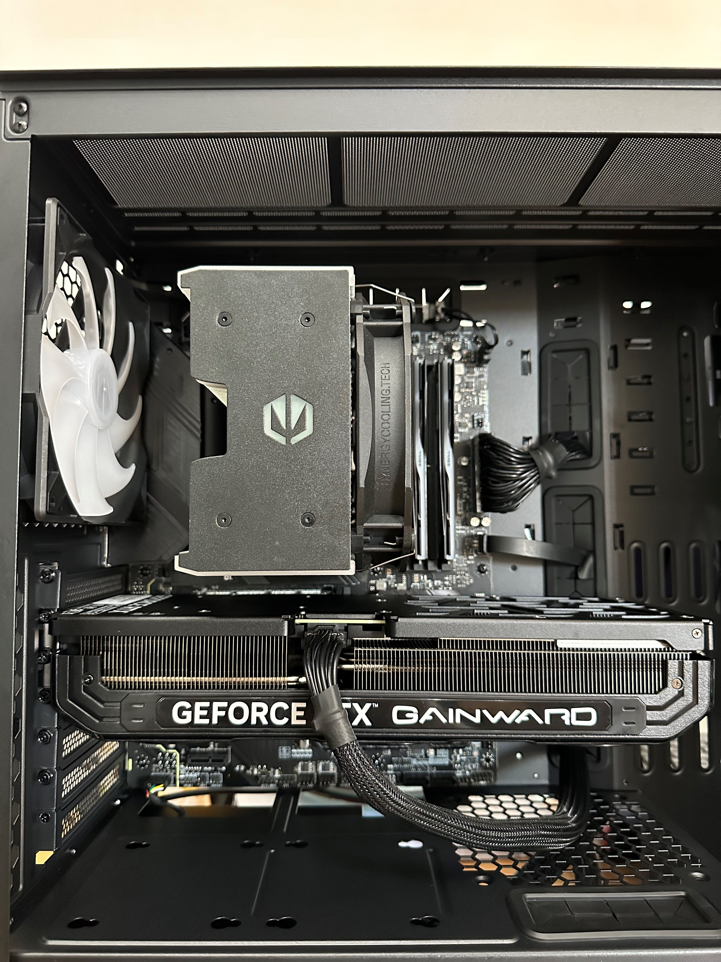

EDIT: Sollte bald hoffentlich mit dem aufbauen fertig sein :) Habe zwar einige Sachen nicht finden können, weil ich mich auf die Bezeichnungen auf der Platine verlassen hatte.
Mir ist aber leider zu spät eingefallen, dass es ja auch noch eine Anleitung für das MB gibt. Habe nun die Anschlüsse gefunden.
Heißt nicht umsonst RTFM. ;)
Sieht übrigens sehr ordentlich aus. 👍
