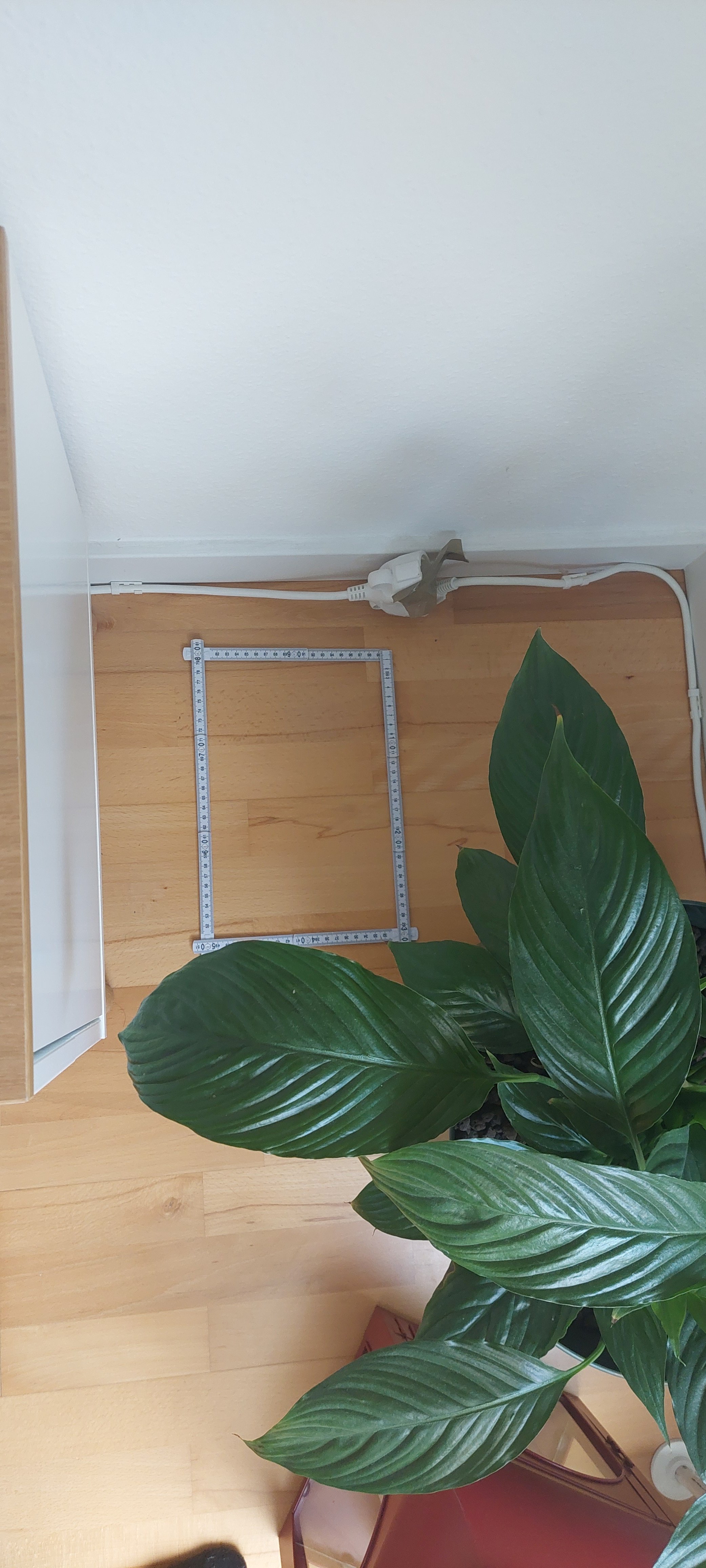

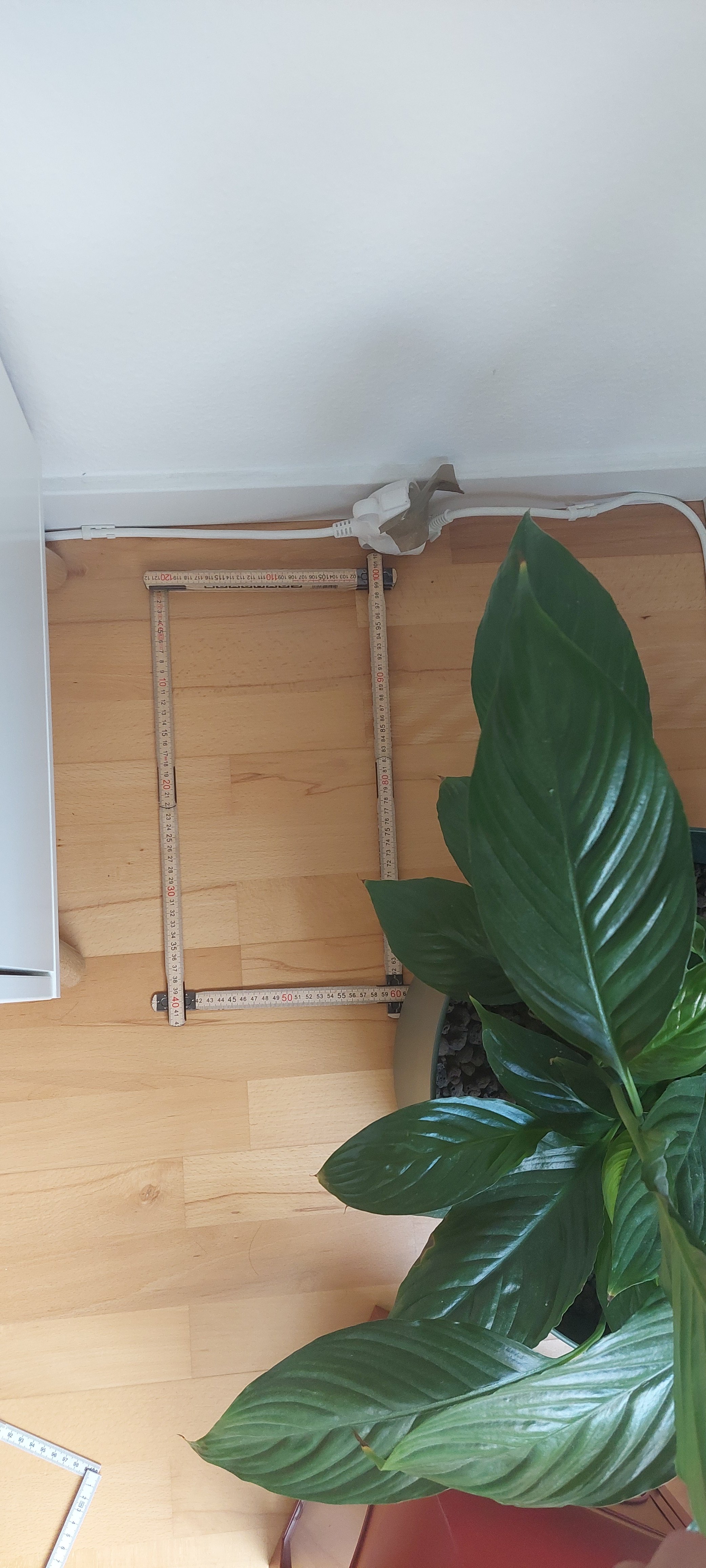

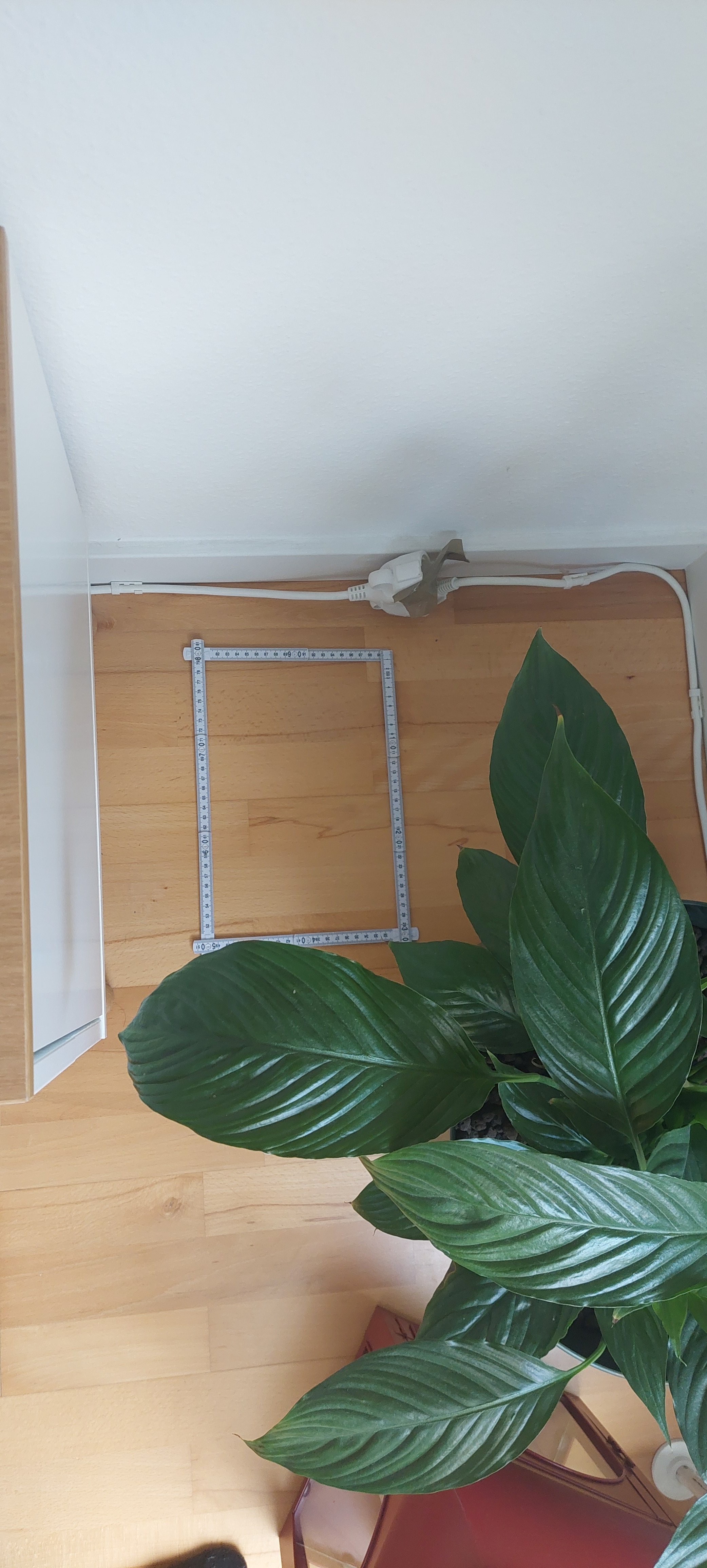

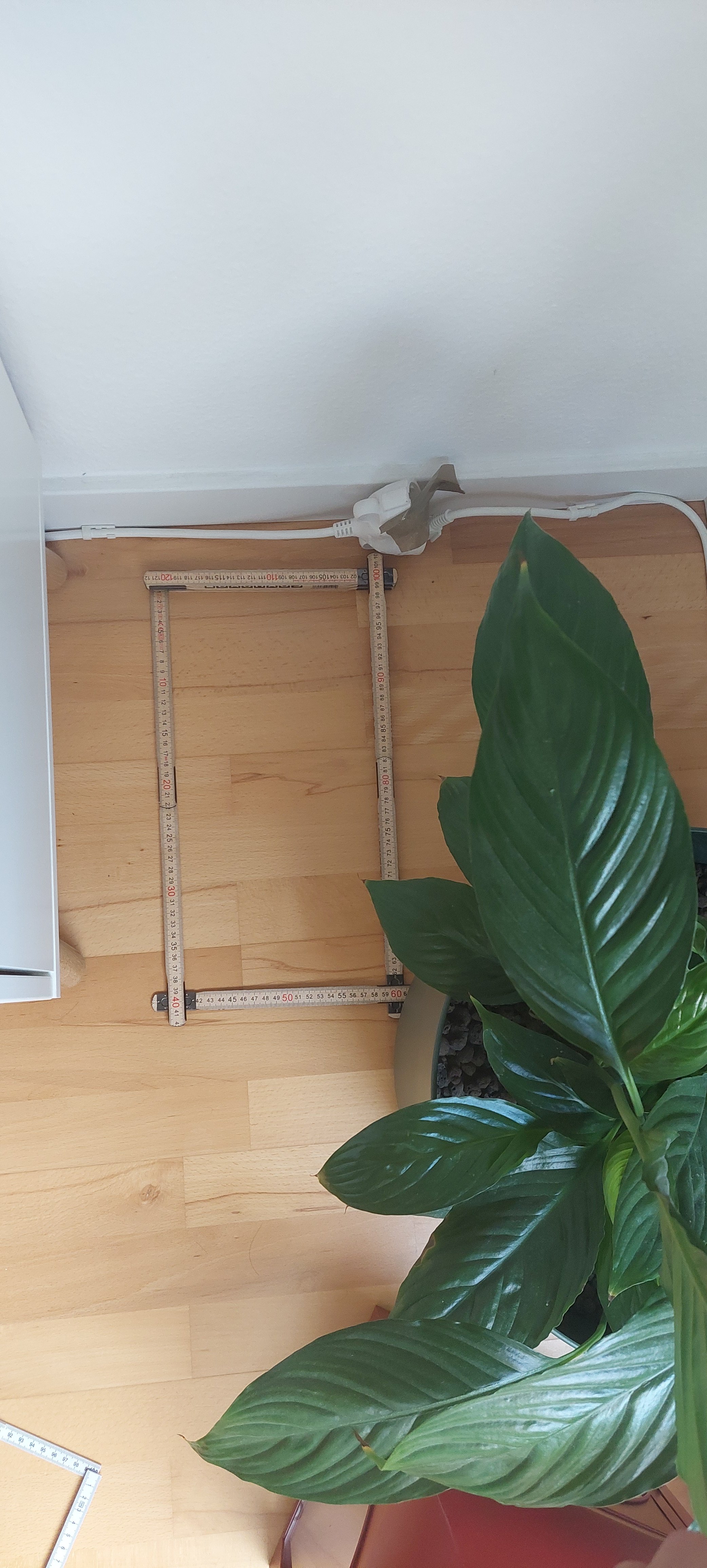

Ich häng mal 2 Foto ran. 30cm wäre natürlich top. Aber maximal können es 40cm sein. Das mit der Kühlung ist mir ein Dorn im Auge.
Viele Test sind ja auch mit der 3000er bei Nvidia und mit der 6000er Radeon. Die aktuellen GPUs werden, wie ich mitbekommen habe, auch mal wärmer als die ältere Generationen und die unter 40cmGehäuse wie dem Jonsbo VR3 muss die GPU nach oben gerichtet eingebaut werden, was ja auch mit mehr Wärementwicklung einhergehen soll.
Also Maximal breite ist 20cm, tiefe 40cm.
Die Pflanze darf da nicht weg 👍🏻 Dafür hab ich andere Plätze bekommen und das muss ich leider einfach einhalten.
Anbei die Fotos, wo die Abstände klarer werden und hoffentlich eine Einschätzung zur Kühlung geben kann.
1x 30x20cm Gehäuse
1x 40x20 cm Gehäuse
Eine andere Ausrichtung möchte ich vermeiden.

Leider schon ausgeschlossen, zu viel Grau, wenn es ne weiße Version gäbe, wärs super.

Gibt zwar auch andere Gehäuse, aber auf den konnten wir uns gut einigen, daher möchte ich es erst damit versuchen, bis ich die anderen in Betracht ziehe. Bei kleineren Gehäuse werd ich zu limitiert mit der Grafikkarte sein, da diese oft nur bis 275mm aufnehmen.
Beim VR3 ist es ja voll Mesh, bis auch den Deckel. Staubfilter würd ich dann eins basteln. Will sicherstellen dass es unter Volllast wirklich unter 80 Grad bleibt. Hab die Hoffnung aufgrund des Meshs, dass man da gut was machen kann.
Und eben die hochkant Installation der GPU ist ein großer Punkt.
Der Sugo15B den Mr. Zwerg genannt hat, ist ja ähnlich aufgebaut, lassen sich die Kühlergebisse evtl. etwas ableiten oder habt ihr schonmal mit ähnlichen Modellen zb. Dem Meshroom S gearbeitet? Oder Erfahrung mit hochkant installierten GPU?
