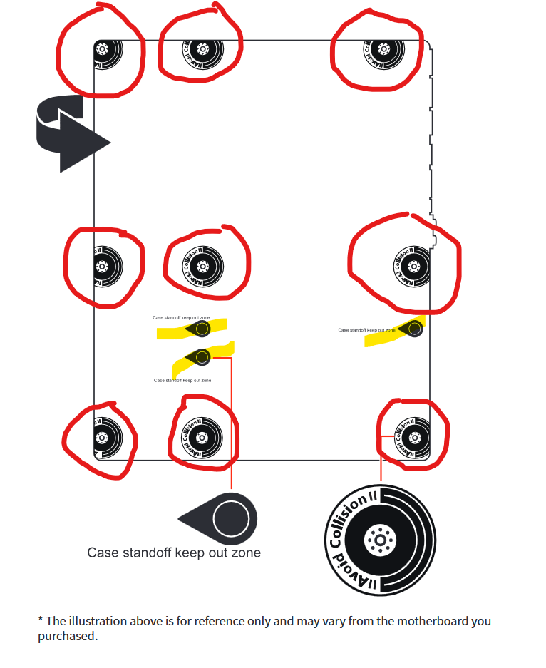

Ich sehe Abstandshalter bis hier hin.
An den rot markierten Stellen MUSS ein Abstandshalter hinein.
Dort sind auch Schraublöcher im Board.
An allen anderen Stellen, insbesondere den gelb markierten Stellen (Case Standoff Keep Out zone) DARF KEIN Abstandshalter ins Gehäuse.

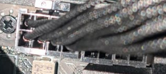

So sieht das bei meinem MSI MAG X870E Tomahawk WIFI aus.
Nasen oben, zweigeteilte Stecker.

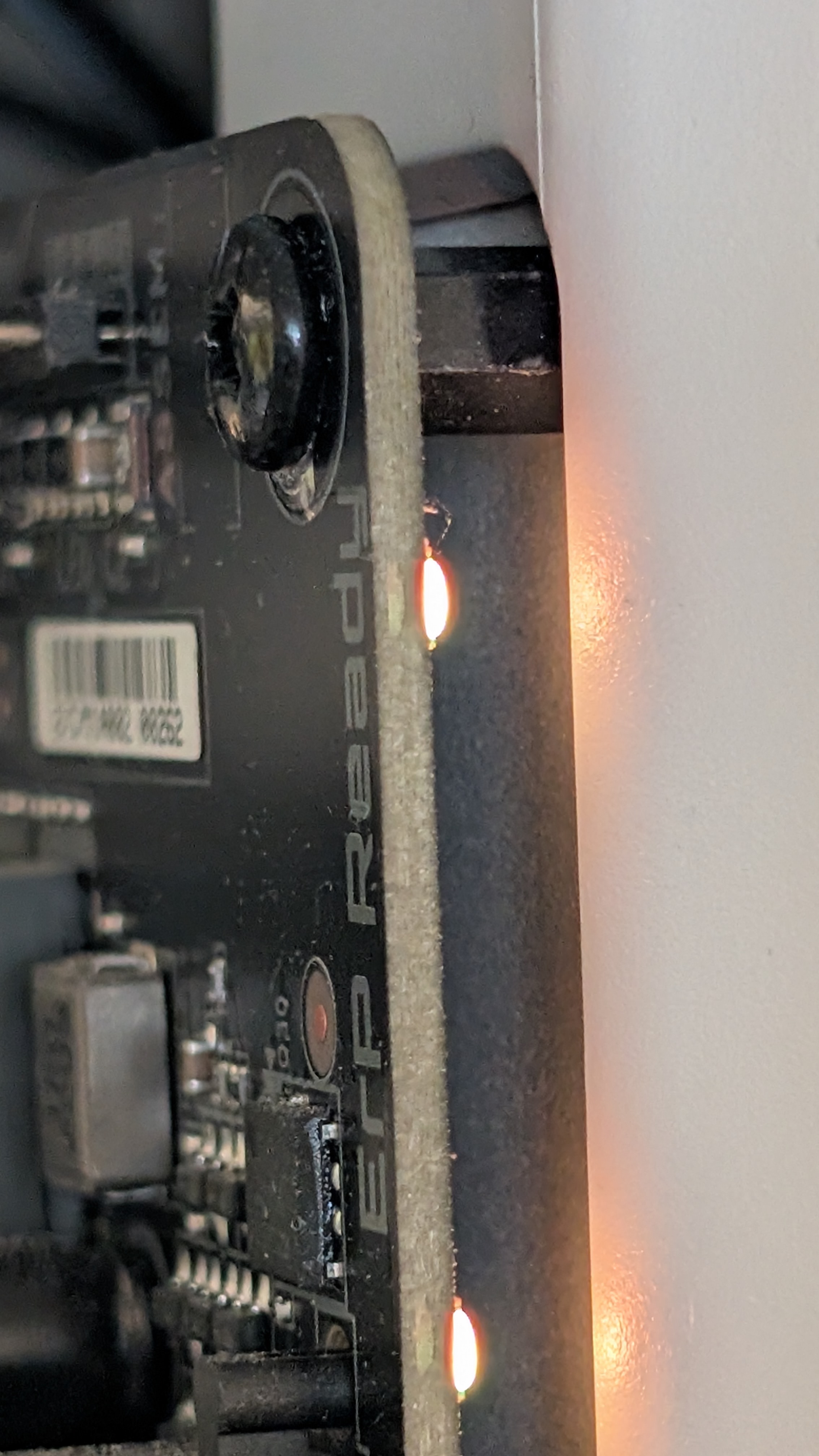

@Albo030 wenn dem so ist das dein Gehäuse keine Abstandhalter braucht und das Wirklich der Fall ist, dann sollte zwischen Mainboard und Gehäusewand/Platte Luft von ca. 2-3mm(eigendlich mehr, aber viele Gehäuse haben wegen Optik eine Vertiefung) sein.
Ist das bei dir der Fall?
Wenn Nein ist das definitiv falsch und muss nachgebessert werden und hoffen das alles ohne Schaden überstanden hat.
Wenn ja muss man das Problem wo anders suchen.
Zur Not einfach ein Foto von der Seite hier rein posten.
Wir wollen dir nichts, aber es bedarf einer Zusammenarbeit beider Seiten. :schluck:

Hast Du es denn jetzt mal mit Abstandshaltern ausprobiert?
Das Board muss nicht geschrottet sein.
Reaktionen: Sinatra81
Bau es doch mal auf dem Mainboard Karton zusammen. Vielleicht hast du ja Glück gehabt und der Kurzschluss hat nur einen korrekten Start verhindert. 🤷🏻‍♂️
Wenn dann alles läuft Abstandshalter ins Gehäuse und go.*
* da, wo welche hingehören.
Reaktionen: mindwarper und Arboster

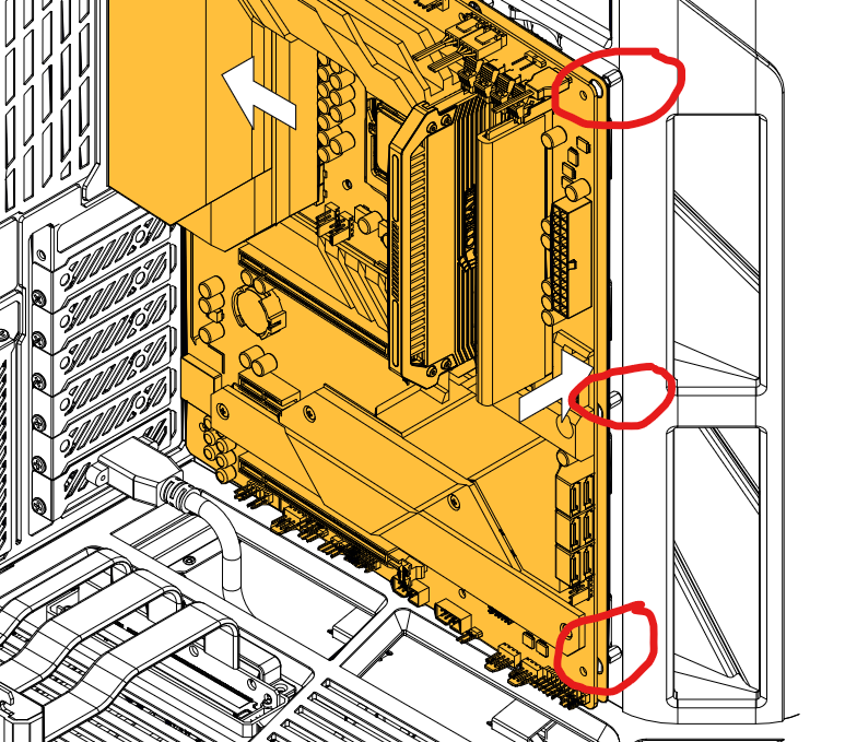

So ähnlich sollte es aussehen, bei manchen Boards sind diese Teil des Gehäuses.
Reaktionen: mindwarper und Albo030
