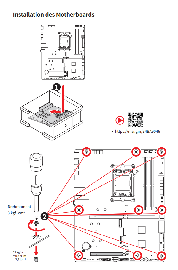

Entschuldige bitte, da war ich wohl etwas Harsch.Albo030 schrieb:Jut dann kannst du ja anderen weiter helfen gehen und dich vom diesem Post entfernenDanke
Dennoch hast du auf den mehrfach genannten Hinweis mit den Abstandshaltern noch nicht reagiert.
Ich wiederhole nochmal: wenn du KEINE Abstandshalter, oder Abstandshalter an den falschen Stellen verwendest, machst du die Hardware kaputt.
Also bitte:
flashg0d schrieb:Bitte das Mainboard einmal ausbauen und kontrollieren, ob die vorinstallierten Abstandshalter auch wirklich nur dort installiert sind, wo das Mainboard auch befestigt werden soll. Die Abstandshalter, die an der falschen Stelle von hinten aufs Mainboard drücken verursachen einen Kurzschluss.

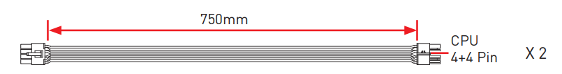

Das ist sehr wahrscheinlich nicht die "Nase" sondern die Führung zum Zusammenstecken weil 2x 4-Pin.Arboster schrieb:Das kommt mir noch immer seltsam vor, dass die Nase nach unten zeigt, wo keine Verriegelung ist.

Ist es nicht, ihr irrt euch beide. Der breite Widerhaken (oder wie er es nennt die Nase) lässt ein Einstecken in das Netzteil doch gar nicht zu.flashg0d schrieb:Aber sollte es wirklich so sein, wundert mich sehr, dass das überhaupt steckbar ist.
Und ob der EPS12V als reiner 8-Pin oder der ATX12V als 2x 4-Pin für die CPU genutzt wird ist genauso Jacke wie Hose.
Und selbst wenn: Das Board fährt (teilweise) hoch - wären +12V und Masse falsch vernuddelt, würde das Netzteil sofort abschalten.Drewkev schrieb:Ist es nicht, ihr irrt euch beide. Der Widerhaken (oder wie er es nennt die Nase) lässt ein Einstecken in das Netzteil doch gar nicht zu.
@flashg0d : 3kgf*cm - welch' garstig Pein mein Haupt durchzückt - seit wann sind kg_force (in grauen Vorzeiten nannte man das noch Kilopond) eine valide Einheit?
Da hat wohl jemand zuviel lbf (pound force) aus dem Amerobritischen in den Brabbelfisch gestopft...
