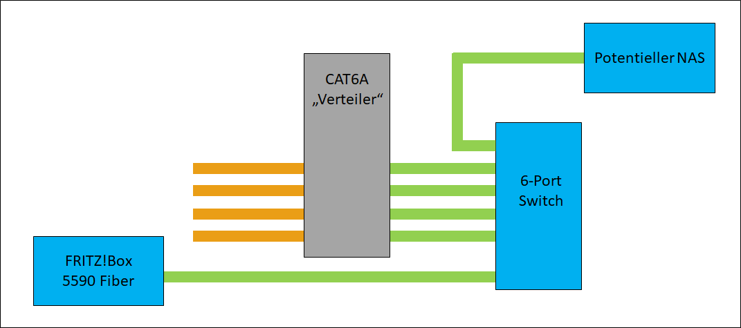

Hello Folks,
wahrscheinlich eine ziemliche DAU Frage. Wir sind dabei in ein Haus zu ziehen, in dem bereits in den einzelnen Zimmern CAT6A LAN Kabel verlegt wurden. Diese bündeln alle im Hauswirtschaftsraum in einer Art Verteilerkasten, zusätzlich wird direkt daneben eine AVM FritzBox!5590 Fiber verwendet.
Der "Verteiler" sieht wie folgt aus;
Nun meine Frage:
  • gehe ich richtig davon aus, dass ich das Netzwerk dann wie oben verkabelt werden müsste?
  • Somit müsste ich mir 4 kurze CAT6A LAN Kabel und zewei etwas längere für die FRITZ!Box und dem NAS zulegen
  • Soweit ich weiß ist mit CAT6A bis zu 10Gb möglich - 10Gb Switchtes scheinen verhältnismäßig teuer zu sein, gibt es noch eine Stufe zwischen dem günstigen 1Gb und den 10Gb, welche empfehlenswert sind?
Vielen Dank!
Ja
Ja
Es gibt noch 2,5 Gb und 5 Gb.

Wenn du nicht alle Anschlüsse in den Zimmern benötigst und dir 1Gb ausreicht, reichen dir evtl. (vorerst) die 4 Ports der 5590 und du kannst auf den extra Switch verzichten.
Reaktionen: -=XoDuS=-, Perdakles und sh1mo
Die 5590 hat 5 LAN-Anschlüsse, du kannst den (blauen) WAN-Port auch als LAN konfigurieren. Dann brauchst du gar keine Switch.
Der blaue Port kann auch 2,5G und bietet sich damit für das eventuelle NAS an.
Reaktionen: Knighty
Im Prinzip wurde ja schon alles gesagt.
Weil jedoch oben ein Zyxel vorgeschlagen wurde, ich hatte mal kurz einen Zyxel 2.5GbE-Switch und der wurde sehr heiß. Hab ihn dann gegen einen von QNAP getauscht, welcher deutlich kühler ist.
Ich würde (falls es 2.5GbE sein soll, was sinnvoll erscheint, da viele neue Mainboards, MiniPCs und NAS bereits 2.5GbE haben) z.B. den hier nehmen. Ich habe bei mir auch alles auf 2.5GBe upgegradet (was nicht 10GbE Glasfaser ist).
Ein Port zur Fritzbox heißt noch vier Ports für schnelle 2.5GbE und dann noch drei/vier 1GbE-Ports von der Fritzbox für den Rest (also einen Raum falls ein NAS an einem der schnellen Ports hängt).

Was nicht gezeichnet wurde: wo kommt eigentlich das Internet ins Haus?
Wenn das im Keller reinkommt und die Fritzbox im Wohnzimmer stehen soll, müssen 2 LAN-Kabel vom Keller zum Ort der Fritzbox verlegt werden.
Wenn man die Fritzbox in den Keller steckt, kann man WLAN und DECT der Fritzbox nicht vernünftig nutzen.
Es gibt zwar 2,5GBit/s und 5GBit/s, aber das müssen deine Endgeräte auch können.
5GBit/s ist dazu auch nicht wirklich günstig. 2,5GBit/s ist aktuell ein Kompromiss und manche neueren Geräte haben das auch schon verbaut. Das spart dann Geld für Aufrüstung der Endgeräte.
Da du bereits ordentliche Kabel hast, würde ich an deiner Stelle versuchen mit den Ports der FritzBox klarzukommen bis die Geschwindigkeit dir nicht mehr ausreicht und dann auf den etablierten Standard von 10GBit/s zu gehen. Unmanaged mit wenigen Ports bzw. mit wenigen schnellen Ports gibt es da auch bezahlbare Lösungen.

danke für die vielen antworten - ich denke ich werde wie vorgeschlagen tatsächlich erst einmal die FRITZ!Box als Switch verwenden und dann erst einmal schauen wie ich mit der Geschwindigkeit klar komme ;)
