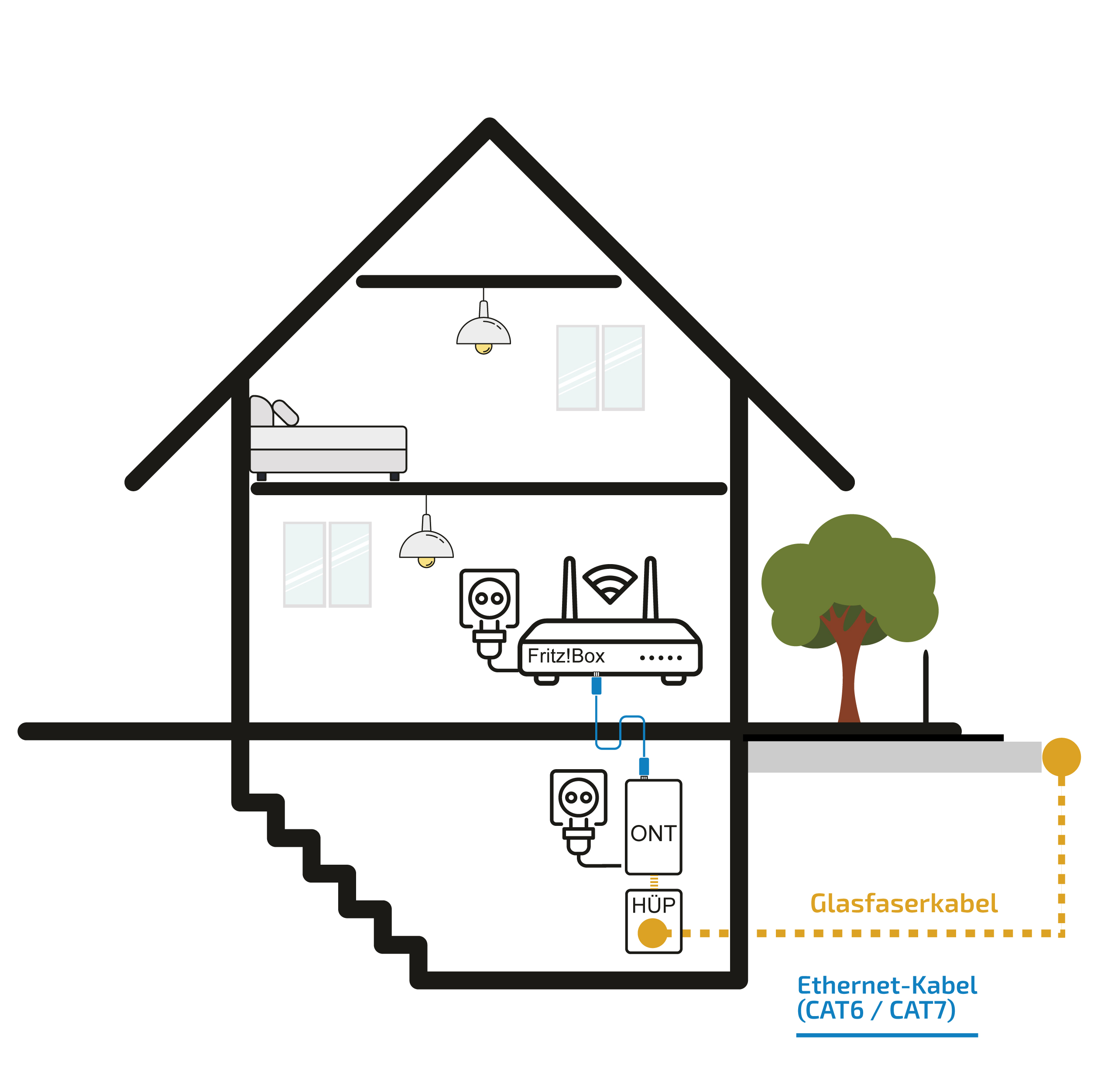

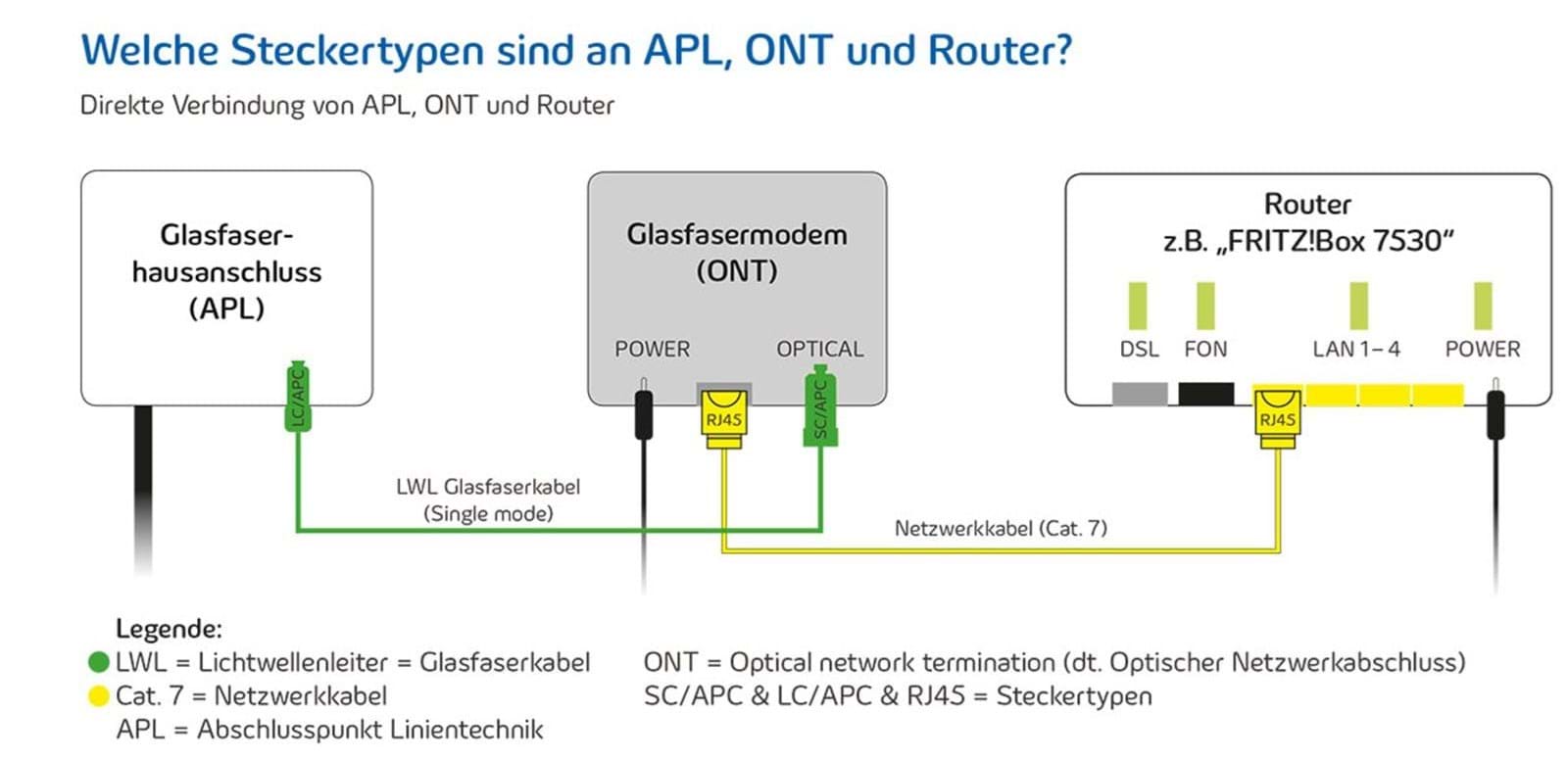

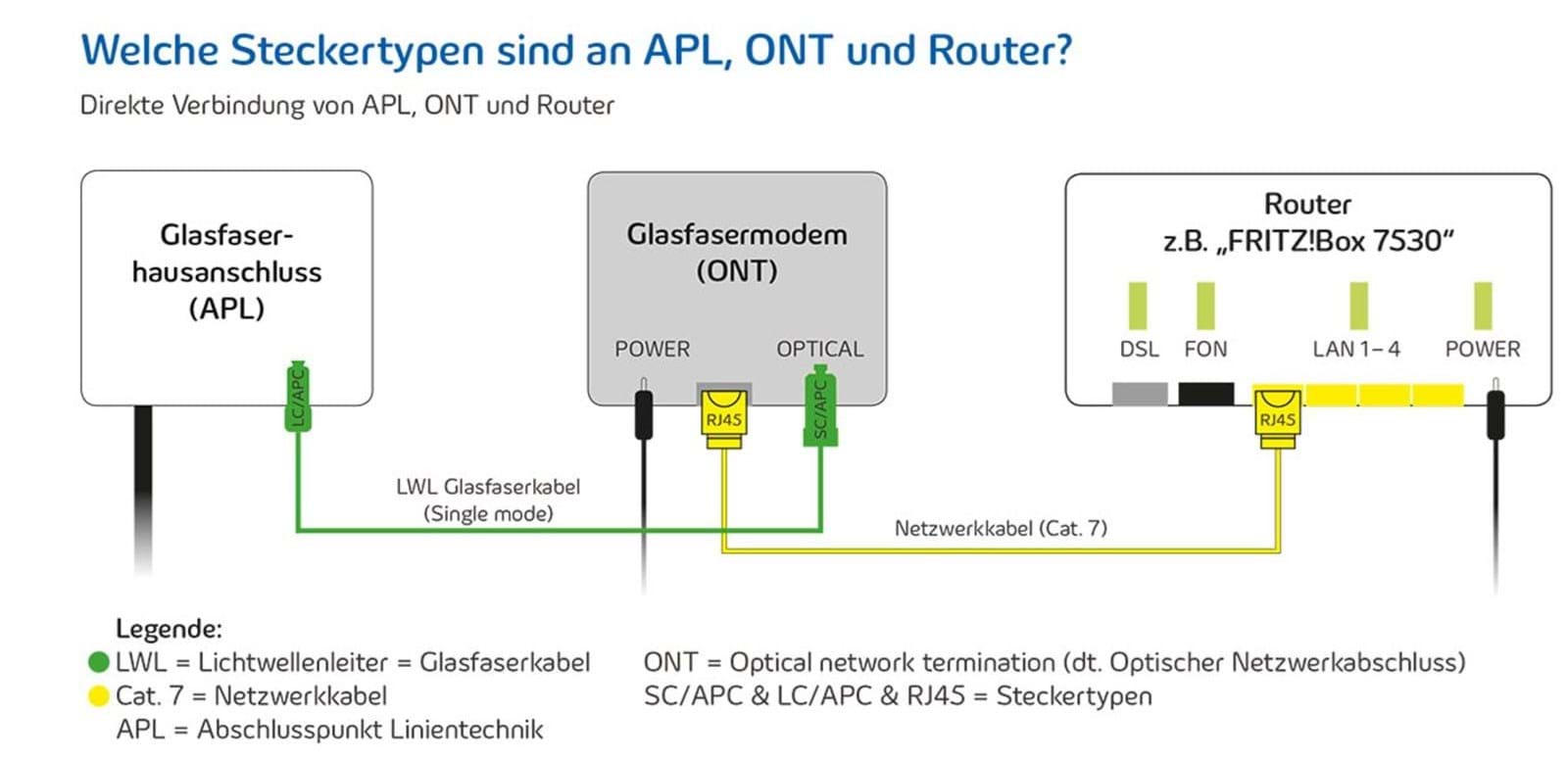

Die haben da direkt Anleitungen, Informationen auf Ihrer Homepage:
https://yplay.de/glasfaser/bau-installation/
Und in der Speedport Anleitung sollte auch stehen wie man bis zum ONT verkabelt.
