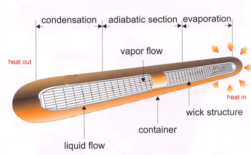

Wie funktioniert eine Heatpipe wirklich:
Eine Heatpipe ist ein Röhrchen, das auf beiden Seiten verschlossen ist. In Ihm befindet sich zu einem gewissen Anteil ein Medium, was gut Wärmeleitend ist und bei Raumtemperatur flüssig. Der tiefste Punkt sollte der Sein, wo die Wärme abzuführen ist, hier sammelt sich nun das Medium. Bei steigenden Temperaturen beginnt sie zu verdampfen. Der Dampf steigt an der oberen Rohrinnenseite zum höchsten Punkt der Heatpipe. Hier wird die Energie mittels Wärmetauscher an die Umgebung abgegeben und das Medium wird wieder flüssig. Die so entstandene Flüssigkeit läuft die Rohrsolle zurück zum tiefsten Punkt.
Der Vorteil des System liegt im wechsel der Agregatzustände. Hierfür wird der Umgebung sehr viel Wärme entzogen oder an sie abgegeben.
Ein Beispiel: Erwärmt man Eis, nimmt die Temperatur zu bis 0 Grad, dann erwärmt sich das Eis nicht mehr, sondern beginnt zu schmelzen. Erst, wenn es komlett geschmolzen ist beginnt die Temperatur des Wassers von 0 Grad wieder zu steigen.
Um 1kg Eis mit 0°C innerhalb einer Stunde zuschmelzen (Wasser 0°) ist so viel Energie nötig, wie man bräuchte, um die selbte Menge Wasser innerhalb einer Stunde von Zimmertemperatur zum Kochen zubringen.
Und zu Tigas Erklärung noch ein kleines aber feines Thumb:
