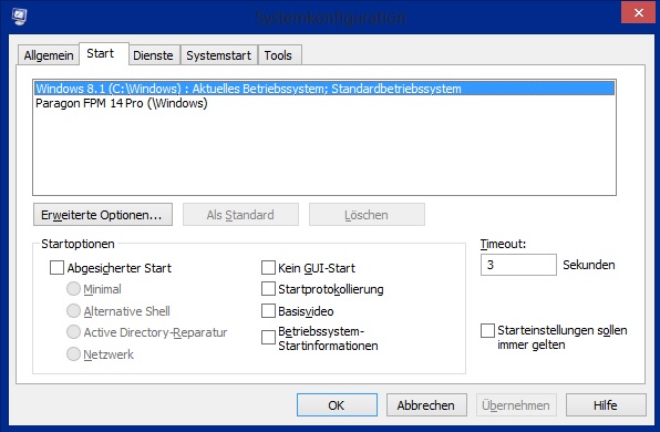

Ansonsten mal in msconfig im Reiter "Start" suchen... Da findest du alle Optionen...

Das Tool hat geholfen, da war der haken drin bei always display advanced boot options instead of boot menu
