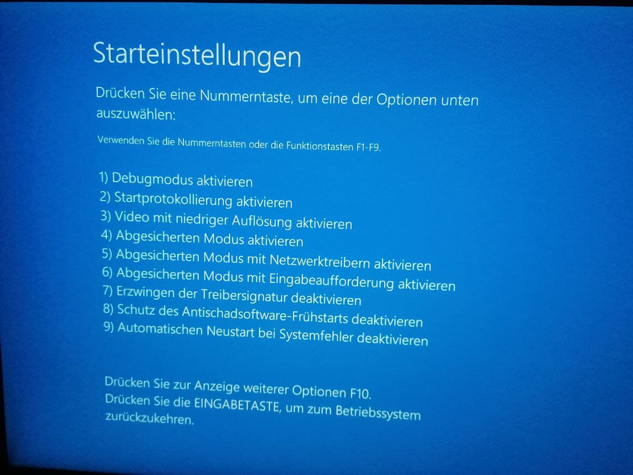

Hallo wer kann mir bitte weiterhelfen?

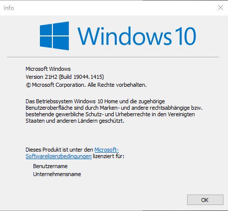

Wenn ich Microsoft Windows Version 21H Build 19044.1445 neu starte erscheint bei jedem Start seit heute früh immer die Starteinstellung.
Drücke ich auf meiner Tastatur fährt Windows wie gewünscht hoch und ich kann dran arbeiten ohne Probleme.
Siehe Screenshot.
Systemwiederherstellung zum anderen Zeitpunkt hatte ich auch probiert, bringt nichts.
Die Starteinstellungen erscheint trotzdem.
LG
Microsoft Windows Version 21H Build 19044.1415 habe ich.

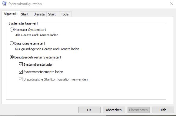

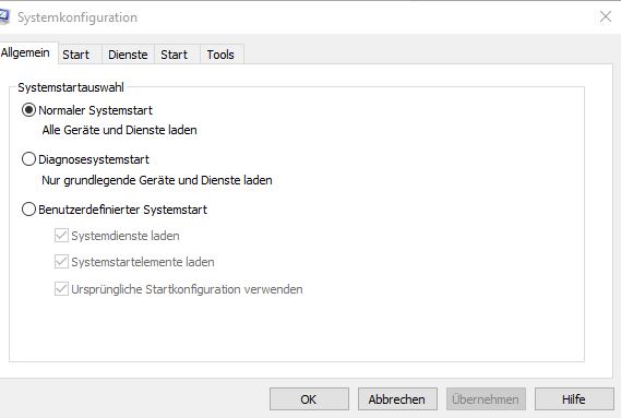

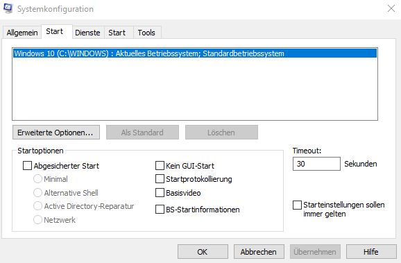

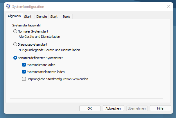

msconfig aufrufen in den Reiter Start wechseln und genau nachsehen was da drin steht, notfalls Screenshot posten, auch vom Reiter Allgemein
Reaktionen: metallica2006
Nur eine Vermutung: Klemmt vielleicht deine SHIFT Taste auf der Tastatur? Wenn man diese drückt und gleichzeitig auf Neustart drückt wird ja das Menü beim nächsten Start aufgerufen. :confused_alt:

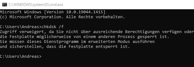

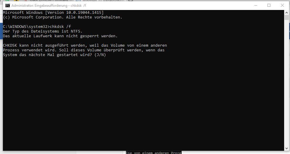

Cmd —> chkdsk /f
Wenn sonst alles gut aussieht und sich nix tut bei den möglichen Fehlerbehebungen.
Hängt ein Windows Update? Mal manuell drauf klicken (Einstellungen)
Smartbomb schrieb:
Cmd —> chkdsk /f
Das passiert bei Cmd.
Es hängt kein Update.
Cmd, Rechtsklick, Als Admin ausführen.
Dann sollte es gehen

Cmd habe ich als Admin ausgeführt siehe Screenshot.
Habe das Volumen überprüft alles ok.

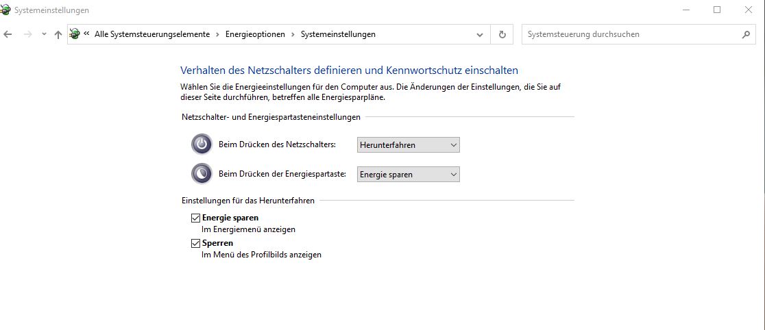

Schnellstart deaktivieren habe ich nicht.
Gibt es bei mir nicht in der Energieoptionen.
Nicht über powercfg.cpl

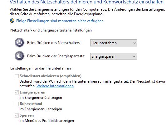

Ich weiß was du meinst, es gibt keinen Schnellstart bei mir.
Siehe Screenshot.
Der erste Screenshot ist bei mir, dort steht nichts von Schnellstart etc.

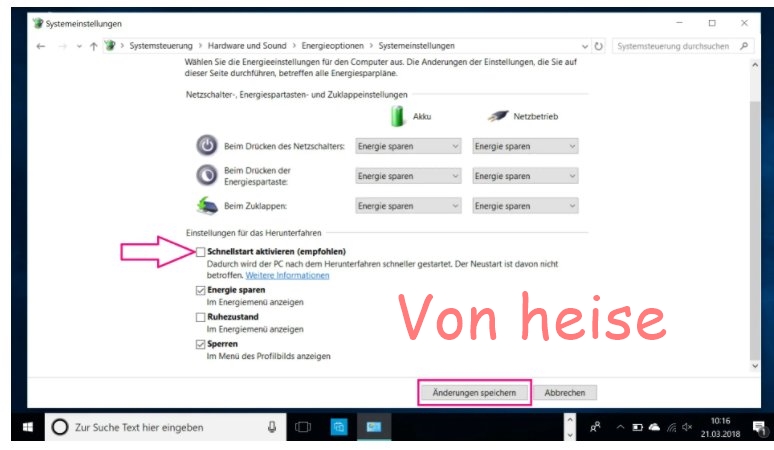

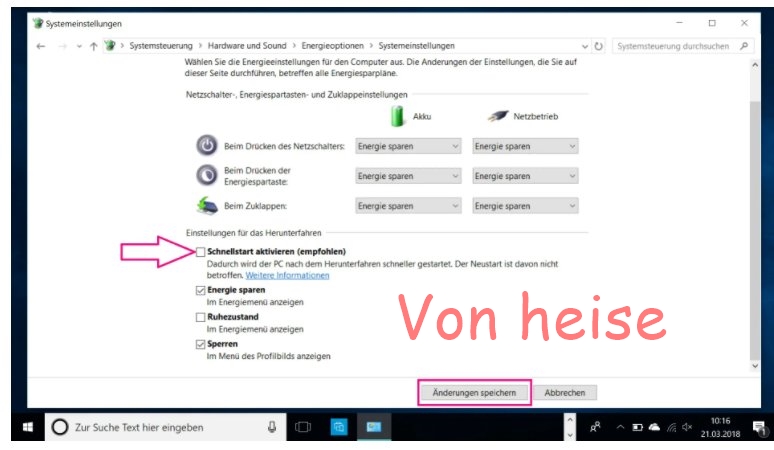

Das ist die neue Energieoption. Du muss die alte erst wieder aktivieren.
Musst mal googeln wie man die alte wieder bekommt. ;-)
Reaktionen: Smartbomb und piepenkorn
Habe die alte Energieoption aktiviert und den Schnellstart deaktiviert , trotzdem kommt die Starteinstellung beim PC hochfahren.
Echt? Es gibt eine "neue" Energieoption?
Bei allen neuen PCs die ich in der Firma auspacke und anwerfe (für Updates, Standardkonfiguration und -programme) sieht das immer gleich aus.
NUR bei dem selbstgebastelten Deskmini X300 mit Ryzen 4650G und Win 10 20H2 frisch aufgesetzt sieht das so aus wie beim TE, da fehlt das auch.
Wie bekommt man die Einstellungen zurück jetzt ohne Googlen zu müssen? :)
