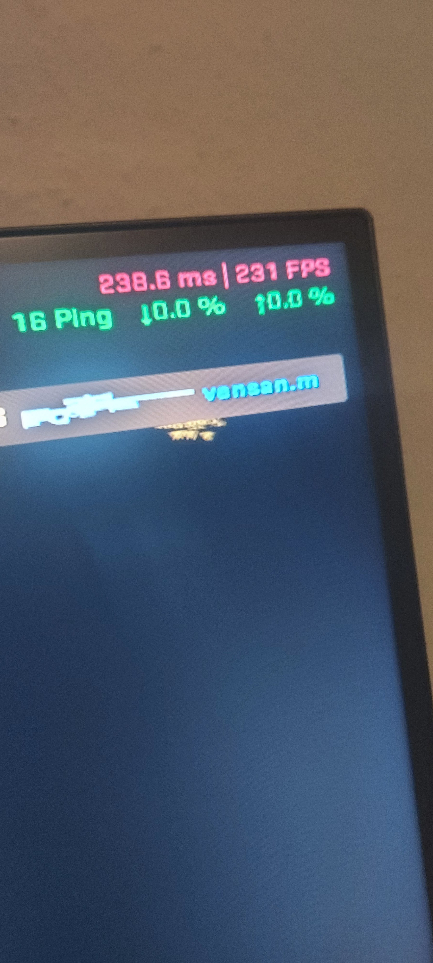

Wir haben es mal hochgeladen was passiert wenn ich die Sprechtaste drücke oder wenn ich vorwärts laufe die FPS und MS Zahl FPS steigt im Keller und ms geht sehr hoch
Ist das absichtlich nur ein Screenshot? Das hilft jetzt nicht großartig. Welches Overlay ist das? Du hast nicht beantwortet ob streamlined push-to-talk aktiviert ist soweit ich das sehe.
Reaktionen: Emre2003
Stormfirebird
Vielen vielen Dank das habe ich jetzt aktiviert es war deaktiviert jetzt passiert es nicht mehr mal schauen was es so bringt ich danke dir nochmals
