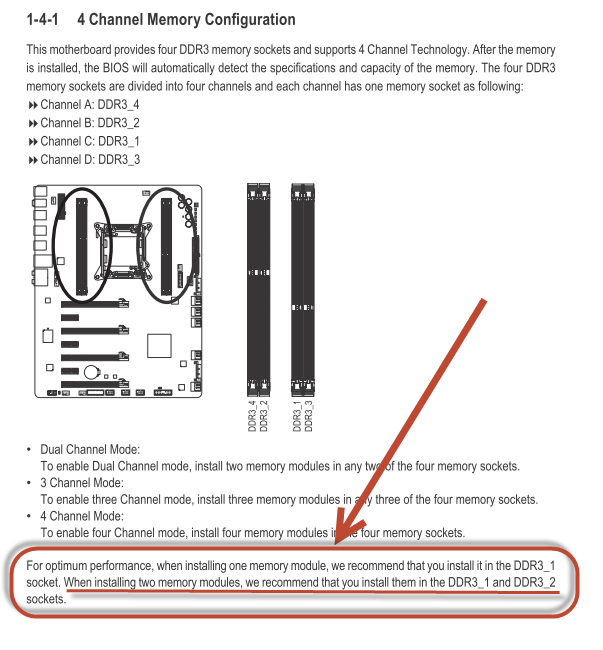

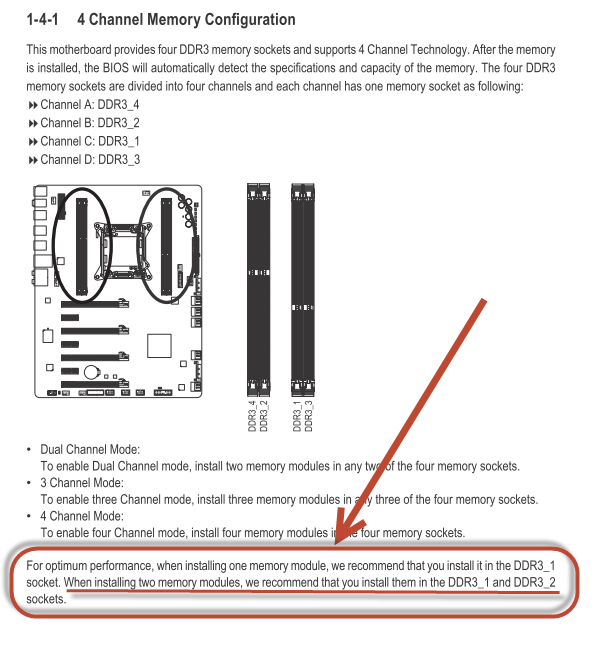

In welchen Slots stecken die Module?
Sind die Module so gesteckt wie im unterstrichenen Part im Screenshot des Handbuchs zu sehen?
