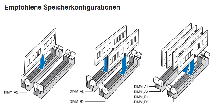

Im Handbuch des Mainboards werden folgende Konfigurationen empfohlen:
794994
Bisher waren die beiden Crucial-Module in den Slots A2 und B2 wie in der Mitte abgebildet. Da ich nun 4 Module habe, dachte ich aufgrund der 2er-Konfiguration, dass A2 und B2 irgendwie "wichtiger" sind und habe dort die beiden neuen G.Skill-Module eingebaut und die beiden Crucial-Module nach A1 und B1 verschoben.
