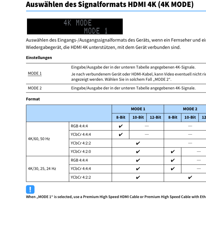

Ein besseres Hdmi Kabel dran machen, das als allererstes. Zweite Lösung , Yamaha Setup, am gerät, den Hdmi Mode auf 2 stellen. Aber das Problem ist das Hdmi Kabel, vom Player und oder das zum TV-Gerät geht. Die Menüs haben 60 hz und bei einem nicht guten Kabel haste damit Probleme
das eine Kabel ist letzte Woche gekauft uns das andere Kabel ist vor 5 Monaten gekauft. Beides HDMI 2.0
Was bringt der Mode 2 beim AV-Receiver?
Dann haste eben die falschen Kabel gekaut, du brauchst Hdmi high Speed mit 18gb/s , auch wenn es auf der Verpackung drauf steht kannste damit pech haben. Der Mode 2 steht auch der Anleitung

Film funktioniert ja, wie du schreibst, es ist wirklich nur das Problem das das Player Menü nicht angezeigt wird, da bist du nicht der einzige der das hatte, ich selber war auch betroffen mit meinem Oppo Player. Wenn es mit dem anderen Hdmi nicht klappt dann probiere den Mode 2 , wirst sehen das das funktioniert weil da die 60 hz deaktiviert wird. Sicher keine Lösung auf Dauer denn es sollte ja alles klappen. Würde dir empfehlen neue Hdmi Kabel denn zu kaufen, beim Fachhändle der Ahnung hat oder lese die Berichte der User auf Amazon welches kabel taugt.
