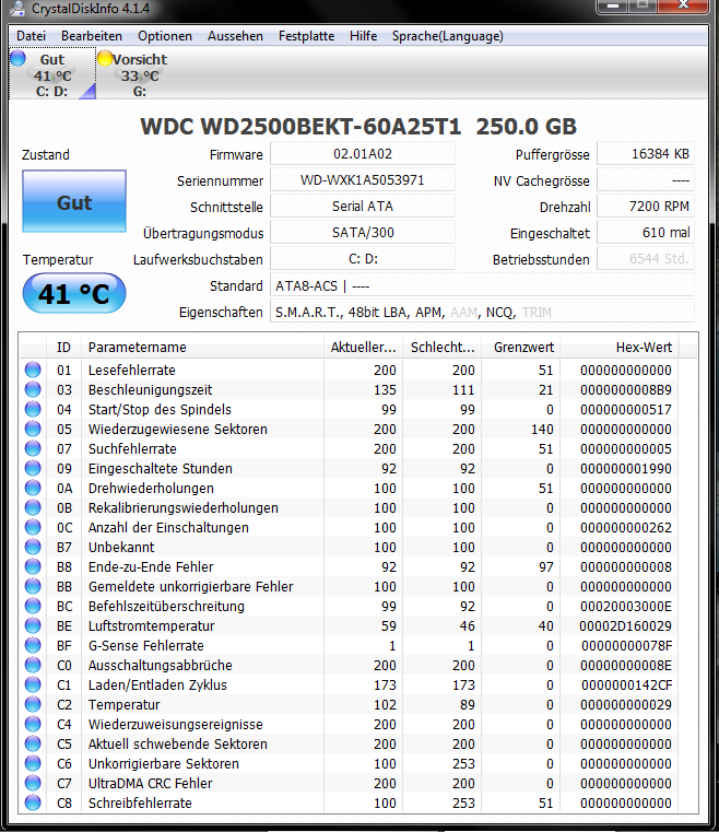

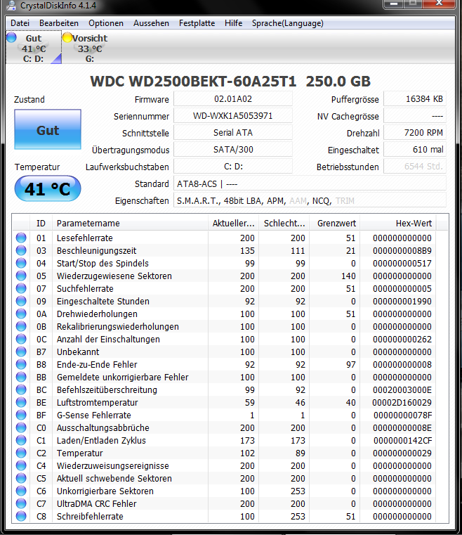

Poste bitte mal den Screen von CrystalDiskInfo mit allen S.M.A.R.T. Werten (Fenster ggf. aufziehen).
Das wäre natürlich ideal, wenn ich einfach eine neue zugeschickt bekäme.

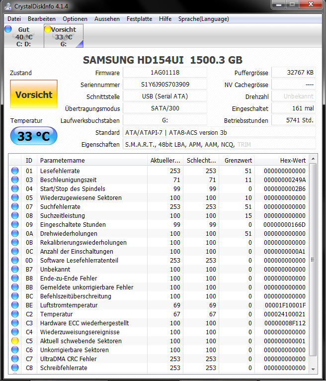

Ich habe jetzt mal die Festplatte mit dem Tool überprüft. Das zweite Bild ist von meiner externen Festplatte, die zufällig noch dran war. Sollte ich da etwas unternehmen?

Bunkerhans:
Du hattest keine End-to-end-errors auf deinen Platte, darum geht es hier primär.
Und der eine schwebende Sektor auf der anderen Platte ist überhaupt kein Problem. Sobald der wieder beschrieben wird, wird er ausgetauscht und fertig.
@Feuermanngnther
End-to-end error deutet auf einen Fehler im Plattencache hin, frag den HP Support, was zu tun ist.

Ja aber wenn die schwebenden sektoren schlagartig ansteigen wirds zeit für nen Backup. Die Festplatte kann zwar ein paar sektoren sperren und durch neue ersetzen aber dies geht auch nur so lange bis die reservesektoren aufgebraucht sind. Irgendwann sind deine dateien dann nichtmehr lesbar. kann zwar noch nen Jahr dauern kann aber auch übermorgen sein.
Auf jeden fall sind schwebende Sektoren nie ein gutes zeichen.
Bei dir wurden die Sektoren noch nicht durch neue ersezt. Es kann deshalb sein das sich das wieder erholt. Verlassen würde ich mich aber nich darauf.
Auf jeden fall sollte ein Backup jetzt Priorität haben.
Ein Backup sollte man immer haben. Platten können auch ohne jede Vorwarnung ausfallen (Elektronik defekt).
Schwebender Sektor bedeutet, dass die Platte den Sektor möglicherweise nicht richtig lesen konnte.
Es gibt jetzt 2 Möglichkeiten:
1) beim nächsten Lesen des Sektors kann die Platte den Sektor wieder einwandfrei lesen, dann verschwindet er aus der Liste der schwebenden Sektoren.
2) wird der Sektor beschrieben (während er als schwebend gekennzeichnet ist) dann wird er von der Platte durch einen Reservesektor ersetzt.
Alles kein Grund zur Panik, aber man sollte die SMART-Werte im Auge behalten.
Erhöht sich der Wert der schwebenden oder ersetzten Sektoren innerhalb kurzer Zeit, dann muss die Platte getauscht werden.

Der schwebende Sektor ist doch auf der 1.5GB 3.5" Platte, die sollte ja wohl extern sein (USB-Gehäuse), denn es gibt noch keine 2.5" HDD für Notebook mit der Kapazität und 3.5" passen da auch nicht rein. Das ganze hat mit HP nichts zu tun. Bei externen Platten sollte man sehr immer sehr vorsichtig mit der Handhabung sein, gerade wenn sie in Betrieb sind.

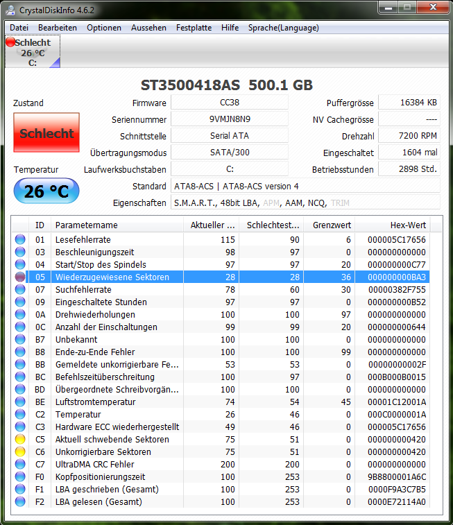

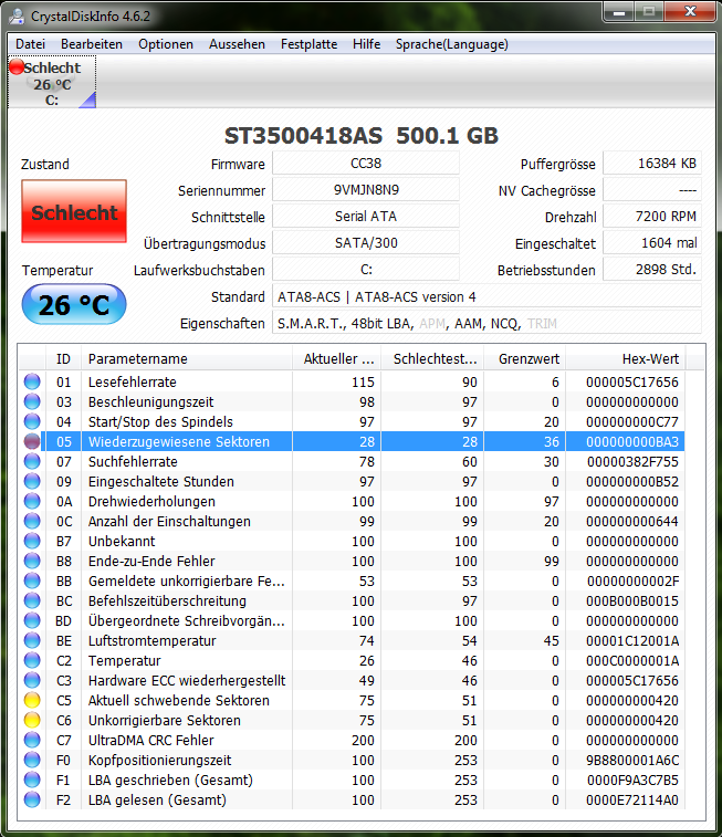

Hallo liebe Community,
ich habe seit heute ebenfalls das Problem mit dem Festplattenfehler. Hab gestern meine Festplatte neu formatiert und Windows 7 (64 Bit) nochmal neu installiert. Seit heute bekomm ich ständig diese Fehlermeldung. Hab mich jetzt schon in ein paar anderen Foren schlau gemacht, aber so richtig geholfen hat mir das alles nicht.
Besitze den PC seit knapp 1 1/2 Jahren und bis jetzt hab ich noch nie derartige Probleme gehabt. Hab jetzt mal CrystalDisk drüberlaufen lassen
Hab leider keine Ahnung wie ich das Problem angehen soll...
Danke für die Informationen im vorraus ;)

@Bucket-Head
Das Problem kannst du nur angehen, indem du die Festplatte austauschst. Die ist nämlich hinüber. Kontrolliere also mal auf der Webseite von Seagate anhand der Seriennummer, ob du noch Garantie hast oder wende dich, falls das ein Komplett-PC war, an den Händler, bei dem du ihn gekauft hast.
