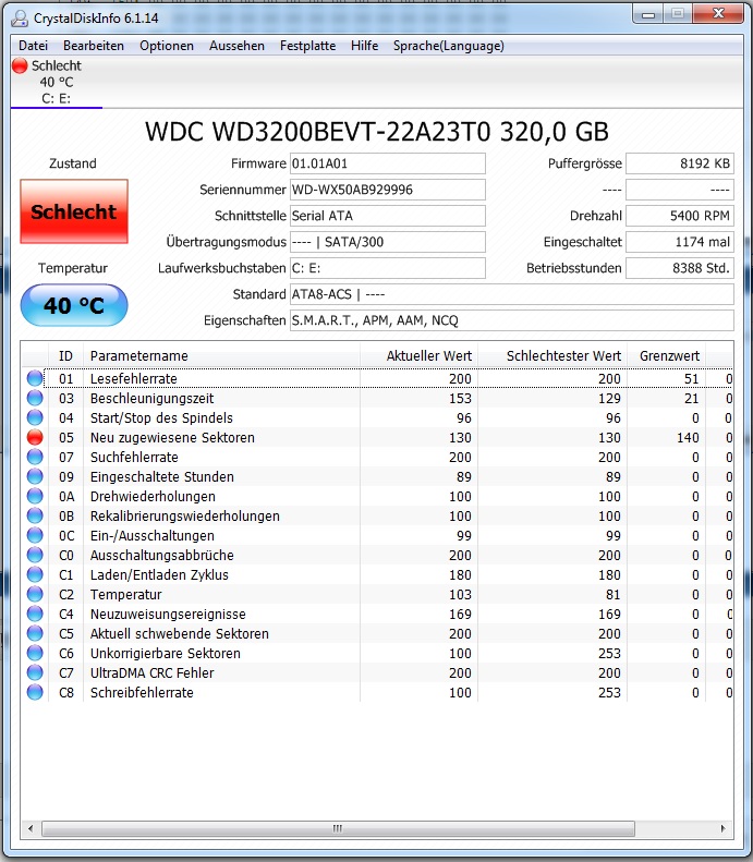

HI CB-Community,
Bekomm seit 2 Tagen die Meldung "Es wurde ein Festplattenfehler gefunden". Darüberhinaus startet der Laptop gar nicht mehr, wenn ich beim Starten nicht F1 drücke. Auch bekomm ich in unregelmäßigen Abständen Bluescreens. Lustigerweise war, das vor einem halben Jahr genau das gleiche schonmal - da hab ich dann einfach die HD ausgewechselt und das Problem war bis jetzt gelöst. Deswegen finde ich es komisch, dass auch die "neue" HD schon wieder im Eimer sein soll.
Hab mal die CrystalDiskInfo Log erstellt, weil ich gelesen habe, dass die hier manche interpretieren können.
Danke euch!

Oh Mann, einen Screenshot von der grafischen Oberfläche von Crystal Disk Info könnte man so schön lesen ...
Eingabeaufforderung > Als ADMIN > CHKDSK C: / F eingeben - WIN neu starten -
kein Problem :)
Dies korrigiert Fehler im Dateisystem; hilft aber nicht bei einer defekten Festplatte.
Zum Thema:
Die Festplatte austauschen und dann das hoffentlich vorhandene Backup wieder eispielen.
Dass du dieses Problem nun schon zum zweiten Mal hast, tut mir leid für dich; kann aber mal vorkommen. Unter welchen Umständen müssen Festplatten bei dir arbeiten? Werden sie evtl. zu heiß? Sind sie öfter mal Vibrationen/Erschütterungen ausgesetzt?
vllt weil : Festplatte und Notebook ? vllt eine SSD kaufen ^^
p..s hast du wichtige Daten drauf, wenn ja, so schnell wie möglich sichern ^^
Zu rauher Umgang mit dem Notebook? Würde sich evtl. eine SSD anbieten.
Festplatten gehen nun mal kaputt. Hier sind es zwar "nur" neu zugewiesene Sektoren, aber trotzdem wäre ich bei dieser Festplatte vorsichtig.
Wenn du sie erst seit einem halben Jahr hast, ist sie aber auch durchschnittlich um die 46 Stunden am Tag gelaufen. Das ist ziemlich viel (gerade wenn man bedenkt wie viele Stunden ein Tag hier auf der Erde hat).
Fehler = "neue" Festplatte .... so nen 320 gb Model ... Baujahr vielleicht sogar 2008 .... wow echt neu
auch wenn Festplatten nur rumliegen können da schon Fehler drauf sein oder gleich bei Inbetriebnahme passieren.
Wie Du unschwer erkennen kannst ist das "Schlecht" rot unterlegt bei CrystalDiskInfo.
Es stellt die höchste Warnstufe des Testprogramms dar.
Alle Daten sichern und Platte schnellstmöglichst tauschen.
