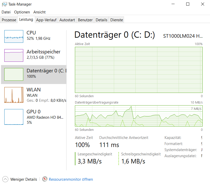

ich habe hier einen HP Laptop bei dem die Datenträgerauslastung permanent bei 100% liegt. Dementsprechend langsam, fast schon unbedienbar, ist das komplette System. Hier ein Screenshot vom Taskmanager:
Folgendes habe ich bereits ohne merkliche Verbesserung getan:
  • sämtliche Prozesse aus dem Autostart geworfen und Laptop neu gestartet
  • Datenträger mit dem Windows 10 eigenem Tool geprüft => Keine Fehler
  • CrystalDiskInfo laufen lassen => Gesamtzustand Gut
Meiner bescheidenen Meinung nach ist die Lese- und Schreibgeschwindigkeit selbst das Problem. Aber wie kann ich die verbessern?

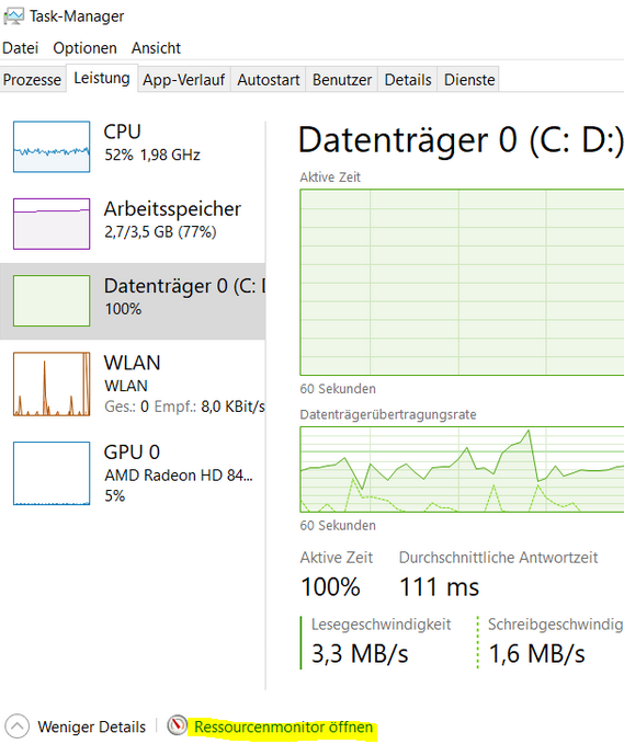

Schau lieber in den anderen Tabs und im Ressourcenmonitor nach, welcher Prozess das ist.
Bei einer HDD kann das übrigens schon mal sein, wenn vielleicht gerade ein großes Update installiert wurde.
PS: Deine CPU arbeitet übrigens auch extrem!

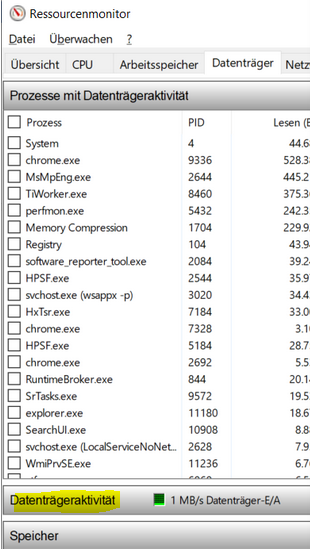

Öffne mal den Resourcenmonitor, dann Reiter Festplatte und bei Aktivität nach Total (absteigend) sortieren lassen und Screenshot zeigen.

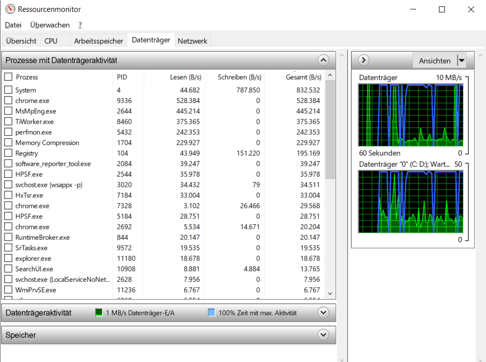

Hier noch ein paar Screenshots, hoffe es ist alles dabei:
Eine SSD einbauen werde ich über kurz oder lang wohl machen. Allerdings komme ich nur sehr selten an den Laptop (ist der von den Schwiegereltern) und brauch dafür dann auch die entsprechende Zeit für alle Sicherungen...
Datenträgeraktivitat wäre interessanter:
Ich würde jedoch (wie @Smily) auch vermuten, dass einfach Windows-Updates installiert werden und die Last von alleine nach einer Zeit wieder runtergeht
Reaktionen: n0bbi und mr999
Wurde das Notebook gerade neu aufgesetzt ? Dann könnte es auch an der Datei indizierung liegen, dass dauert eine weile bis die fertig ist.
Man könnte auch mal probieren diese zu deaktivieren und schauen ob ein wenig besser wird. Nachteil ist halt das Suchanfragen länger dauern.

Es sind bestimmt Windowsupdates am laufen im Hintergrund
Reaktionen: n0bbi und S K Y N E T
Dir fehlt auch noch das neueste Feature Update 2004. Vielleicht wird es gerade vorbereitet?
Und den Netzwerkdienst auf dem ersten Screenshot kannst du ja noch aufklappen.

"einfach" ist gut, hier dauert jeder Tastendruck ein paar Sekunden :heul:
Das mit den Updates scheint wohl tatsächlich ein Thema zu sein:
Die warte ich mal ab (sofern wir hier so lange bleiben) und bereichte dann wieder.
Und wegen den Updates kann es sein, dass die HDD mit gerade mal ~3 MB/s schreibt?
Ne HDD kombininiert (oder auch nur) mit einem Intel Atom / Pentium U oder einem AMD A4-A8 oder sowas und schon passt das was die Leistung betrifft. Habe ich teilweise bei einigen "Kunden" auch wenn man deren Budget Notebook aktualisieren tut, dann dauert das eben netto mit Wartezeit und allem schnell mal 1-2 komplette Tage.
Sowie natürlich dass da wohl seit längerem keine Updates mehr gemacht wurden wenn es erst jetzt 1909 installiert, der wird womöglich noch den ganzen Tag rumrödeln bis der wieder einen aktuellen Stand hat. Plus dann noch das Cleanup hinterher wenn man noch Speicherplatz freigeben will/muss - das dauert selbst bei SSDs immer mehrere Minuten.
Reaktionen: n0bbi
Ja, die Schreibleistung ist gar nicht das Problem. Eine HDD kann ja auch 100 MB/sec schreiben. Aber die Zugriffszeit auf jede einzelne Datei, da ist eine SSD 100x schneller. Und das bremst dich gerade.
Reaktionen: n0bbi
Ja.
Hier siehst du den großen Nachteil von Festplatten im Kontrast zu ssds.
Letztere können extrem viel parallel lesen / schreiben. Festplatten dagegen arbeiten sequentiell.
Wenn eine hdd nun extrem viele, extrem kleine Dateien bearbeitet, muss sie das der Reihe nach machen und dabei immer wieder tun und auch den Arm bewegen. Wenn eine hdd an einer einzelnen großen Datei schreibt, schafft sie auch mal 200-300mb/s. Eine ssd kann einfach mehr gleichzeitig tun und muss nicht zeitaufwändig den lesekopf bewegen. Dadurch sind ssds, wenn auch im lesen / schreiben nur bei ca 500mb/s, was operations / Sekunde angeht 100-1000 mal so flink wie hdds
Das ist übrigens auch der Grund aus dem nvme ssds so unterwätigend sind. Auf dem Papier schreiben die hersteller was von 2gb/s bis 5gb/s und am Ende spürt man kaum einen Unterschied, weil sie vergleichbar viele Operationen pro Sekunde wie die sata Versionen verarbeiten können
Reaktionen: n0bbi
